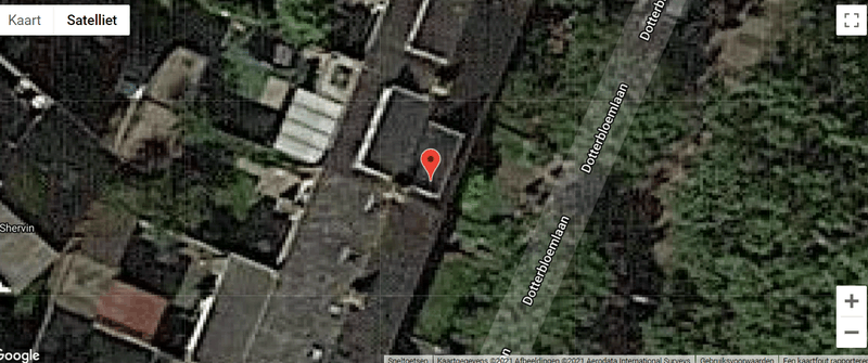

Afbeeldingslocatie: https://tweakers.net/i/2urEBHRlSoFbA5JXyeWFQkFZlhY=/800x/filters:strip_exif()/f/image/PZ2zEqE6ASEjWQDwBP2QppEi.png?f=fotoalbum_large
Foto google maps, noord is boven.

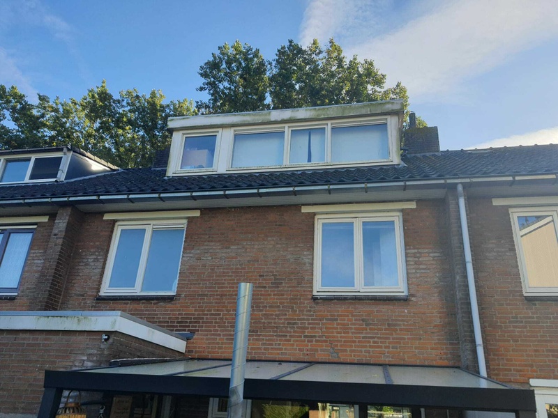

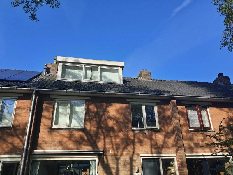

Voorkant huis.
Afbeeldingslocatie: https://tweakers.net/i/wsIXoFCPXj_GBIzCQNR6Q0XdGCA=/800x/filters:strip_icc():strip_exif()/f/image/cenbWnKH397y8aE1qZqf9GTI.jpg?f=fotoalbum_large
Achterkant huis

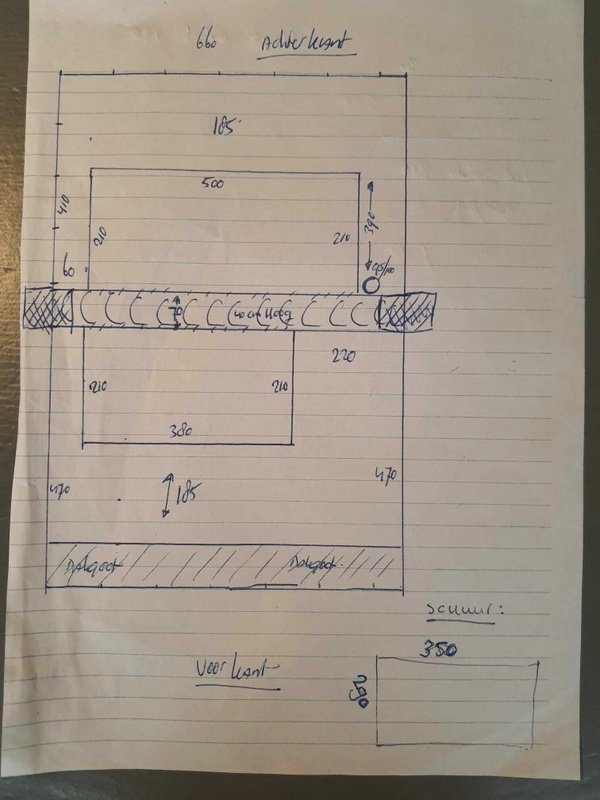

Beschikbare (dak)ruimte
Afbeeldingslocatie: https://tweakers.net/i/_SOKnMwA9PpxiBKbHhhnziiEju4=/x800/filters:strip_icc():strip_exif()/f/image/cUIzYLcOBt3bq63p9Ea89xlf.jpg?f=fotoalbum_large
Tekening met dakmaten.
Afbeeldingslocatie: https://tweakers.net/i/qtV9KMvQuhNCRd-Y3GW7iThFTCA=/800x/filters:strip_icc():strip_exif()/f/image/I5MvllGpDGMylhmxKWLDqf3d.jpg?f=fotoalbum_large
Legplan zonnepanelen. Op legplan liggen op de schuur 3 panelen, maar kunnen er ook 4 kwijt.

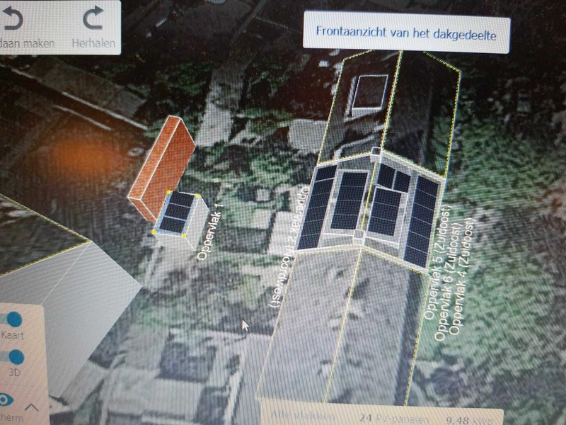

Ik heb zelf in SunnyDesign geprobeerd de situatie na te maken. Maar dat lukt niet helemaal.
Onder de dakkapelen zit maar 185cm ruimte, ik vind het geen probleem als de panelen dus iets meer bij de dakgoot gaan liggen als dat normaal gesproken gebeurt. <20cm.

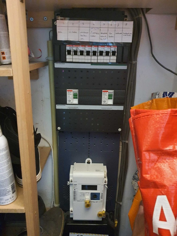

Huidige elektriciteitsaansluiting
Afbeeldingslocatie: https://tweakers.net/i/GHrB_1X2uEzwNcC_DUDzBbdjgv4=/x800/filters:strip_icc():strip_exif()/f/image/lH7BcbDMRMya6siTsl44tRE5.jpg?f=fotoalbum_large
Meterkast, nu nog 1 fase, gaat we aanpassen naar 3 fase.

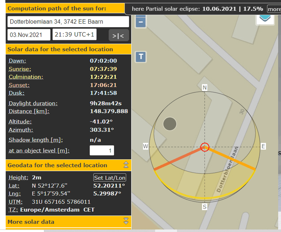

Geen schaduw tussen 10:00 en 16:00 toch? Dan is je verlies door schaduw minder dan wat je nu verwacht.

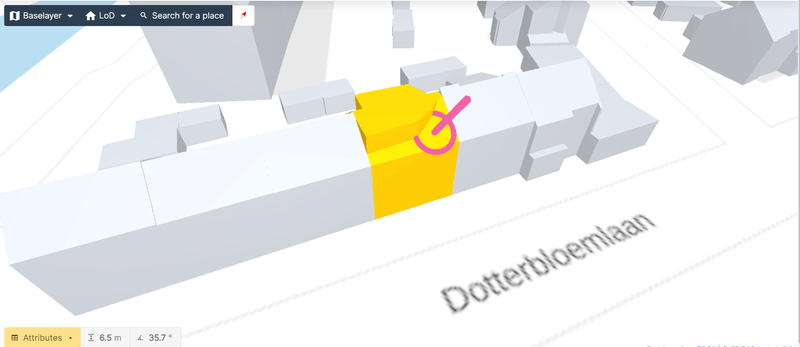

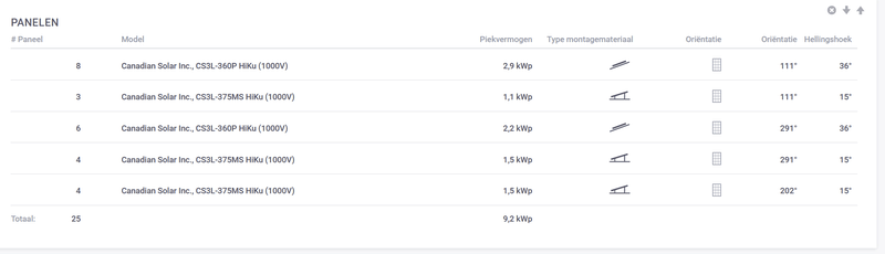

Afbeeldingslocatie: https://tweakers.net/i/23ftsQYS6OektknhjstFuaRmk00=/full-fit-in/4000x4000/filters:no_upscale():fill(white):strip_exif()/f/image/sLjeDWA2EHe1Avo4uVFmt2MP.png?f=user_large
Afbeeldingslocatie: https://tweakers.net/i/DfRHPta6CXGvwM6PDJXD3vte9Kc=/800x/filters:strip_exif()/f/image/vnzCwajnhXAeatZtkyzEVDQX.png?f=fotoalbum_large
Voor onder dakkapel 6 x portait op 35,7 graden Zuid-Oost: Canadian Solar 360 Full Black
Voor naast dakkapel 2 x portrait op 35,7 graden Zuid-Oost: Canadian Solar 360 Full Black
Achter onder dakkapel 6 x portrait op 35,7 graden Noord-West:Canadian Solar 360 Full Black
Op de dakkapellen gaan de panelen ook portrait liggen.
Dakkapel voorkant 3 x portrait op 15 graden Zuid-oost: Canadian Solar 375 mono
Dakkapel achterkant 4 x portrait op 15 graden Noord- West: Canadian Solar 375 mono
Op de schuur 4 x richting ZZW gericht op 15 graden: Canadian Solar 375 mono.
Als ik ander informatie aan moet leveren dan hoor ik dat graag!

Dat geeft deze samenvatting:

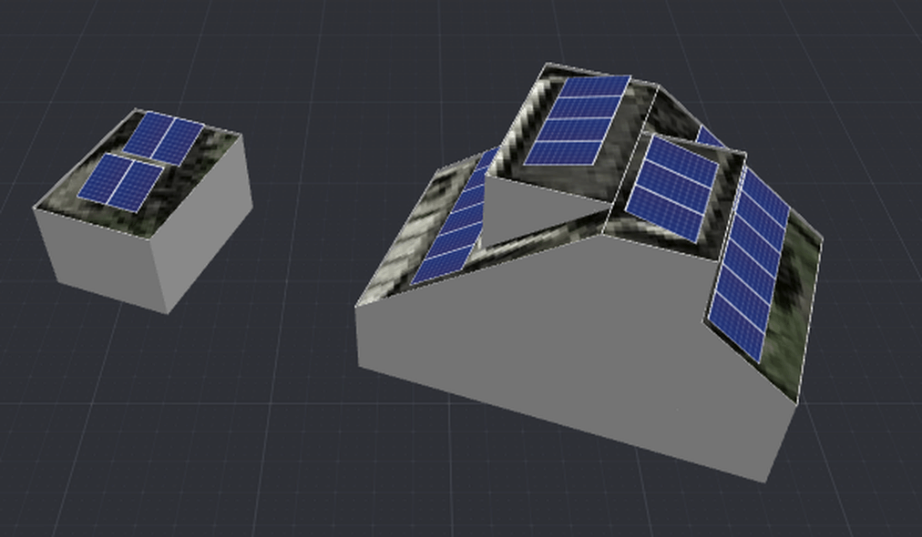

Of deze sfeerimpressie (ik heb dit HEEL grof getekend! ;-) )
Afbeeldingslocatie: https://tweakers.net/i/1Aow4HIS7k5yoFUz51SoFZV2UuQ=/full-fit-in/4000x4000/filters:no_upscale():fill(white):strip_exif()/f/image/jArlvCPKHvrsdc08IbiOS4mN.png?f=user_large

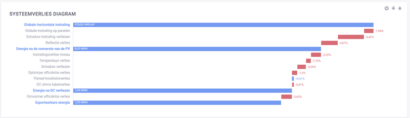

Verliesdiagram geeft geen indicatie van problemen met p505 optimizers.
Afbeeldingslocatie: https://tweakers.net/i/ukFkacSJ-fOndkEuTou69vf6ISg=/800x/filters:strip_exif()/f/image/fJ37TSxdNUVO5rTWe2udNWZv.png?f=fotoalbum_large
Met p401/s440 simuleer ik 0.5% verlies; maar ik heb het sterke vermoeden dat de schaduwsimulatie hopeloos optimistisch is, en het in de praktijk dus erger is.. vandaar dus: zorg voor p505.

De sfeerimpressie komt in de buurt! :-)
De p505 moeten dan zeker komen. Ben blij dat de simulatie verder geen problemen geeft.
Het verlies totaal van 20/21% valt mij ook erg mee.Ik had 25% tot 28% verwacht
