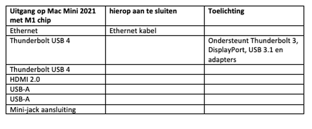

Hoe sluit ik optimaal en betaalbaar de onderstaande randapparatuur aan op de poorten van een nieuwe Mac Mini met M1 chip?
Op dit moment heb ik een Mac Mini aangeschaft eind 2014 met de volgende poorten en aangesloten apparatuur:
Afbeeldingslocatie: https://tweakers.net/i/ABV6z-QEutXS1_o09uuVkrklctc=/full-fit-in/4000x4000/filters:no_upscale():fill(white):strip_exif()/f/image/YoWKQTC1HtHCojoiI8EziI2U.png?f=user_large
De nieuwe Mac Mini beschikt over de volgende poorten: Afbeeldingslocatie: https://tweakers.net/i/BAkI0UHrg9x5riQ_Qt5OiKlDidg=/full-fit-in/4000x4000/filters:no_upscale():fill(white):strip_exif()/f/image/mM3gIZcmoEUdpHogbSRenoBB.png?f=user_large
De vraag is nu:
Hoe sluit ik de huidige apparaten het beste aan op de nieuwe Mac Mini?
Wat op welke poort?
Welke adapters / poortuitbreiders/dockingstations heb ik nodig en zijn beschikbaar via Apple en/of derden?
Welke nieuwe kabels moet ik eventueel aanschaffen?
Is het zinvol te wachten op de nieuwe versie van de mac mini die 'in the next several months' verwacht wordt?

Als je geen externe dongel als dock wilt kun je het beste zoiets halen:
https://satechi.net/produ...ni?variant=33595995979864
Deze heb ik ook. Je ruilt dan een USB4 poort voor 3x USB A 3.0, 1x USB C, SD kaart lezer en een extra 3,5mm. Je tweede beeldscherm moet je dan via HDMI aansluiten, maar dat moet sowieso met de M1, daar kunnen geen twee schermen aan via USB4.
De rest sluit je dan aan zoals je gewend was.
