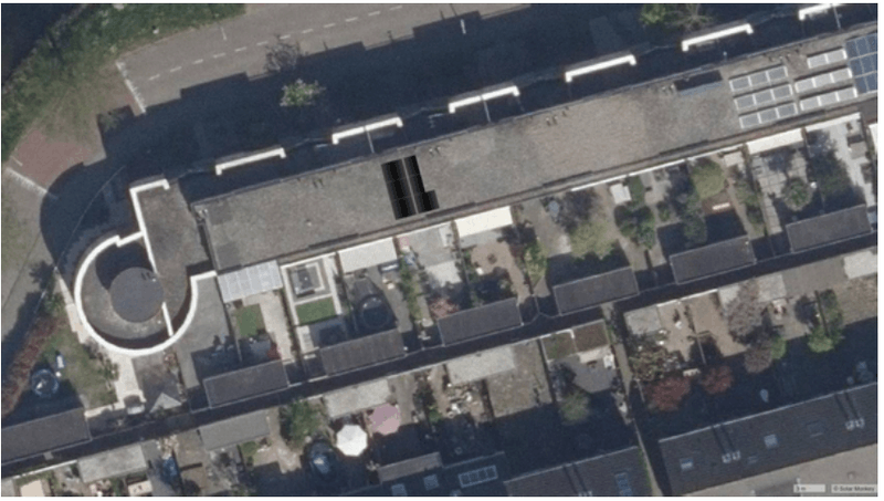

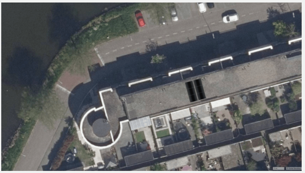

Het huis met panelen is het betreffende huis. De oriëntatie is richting Zuid-zuidoost. Het dak is plat.
Beschikbare (dak)ruimte
De zijde aan de zuidkant is 5,11 meter; de andere zijde is 6,38 meter lang.

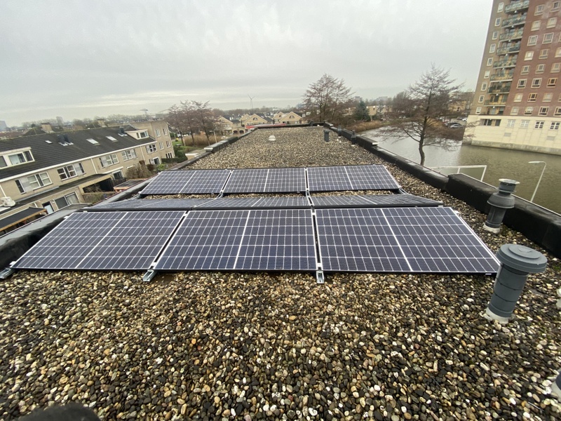

  • AUijtdehaag
Dacht ik ook aan.
https://www.sun-solar.nl/...rte-frame-e-184-sunsolar/
Afbeeldingslocatie: https://tweakers.net/i/hBodEAkCLrR2C57AeU6UtHged50=/800x/filters:strip_icc():strip_exif()/f/image/GQlPtNUoUmEBvBsnw3ZEG2XM.jpg?f=fotoalbum_large
Op dual betonvoeten.
(Let niet op de maten)
Geen pijpjes?
[ Voor 9% gewijzigd door AUijtdehaag op 30-10-2021 01:37 ]

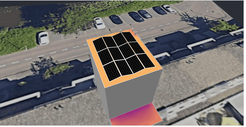

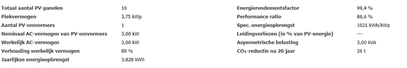

Dank beiden. De oost-west configuratie is als volgt getekend door de verkoper:
Afbeeldingslocatie: https://tweakers.net/i/UE9c4M_MqxcHiqU8iE4iQfWAFs8=/800x/filters:strip_exif()/f/image/pFtn5cOzeX7vqew3z1zh1PkM.png?f=fotoalbum_large
Dat zijn dan 10 panelen. Is dat al niet ruim voldoende gezien mijn verbruik? De prijs en daarmee terugverdientijd loopt natuurlijk ook op met 12 panelen.
De pijpjes lopen aan de noordzijde.

In jouw situatie moet je voorkomen dat er 2 x een installateur langs komt.
Ja, dit lijkt duurder, in eerste instantie maar na 10 jaar zal je blij zijn het dak volgelegd te hebben.
SolarEdge 7980Wp (2280 Oost, 3420 Zuid, 2280 West)    en    Daikin multisplit 2MXM50M met FTXA50A & FTXM25M
  • AUijtdehaag
2x 6 is beter op een stringomvormer.
Grootste kosten zitten in de string omvormer en de installatiekosten.
Niet in die 2 panelen extra.
De hybride WP draait in de maanden met lage zon.
Beter meteen dak vol dus.

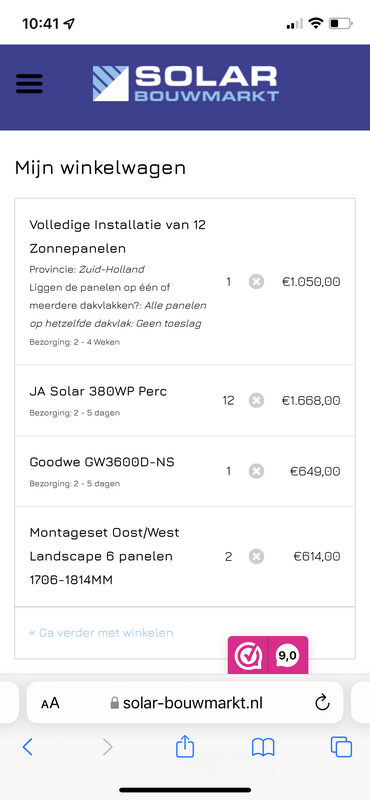

  • lothar
  • Laatst online: 17-08 21:43

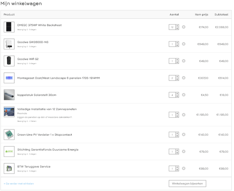

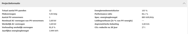

Ik zou kijken op een van de website zoals solar bouwmarkt. Je kan dan 12 panelen nemen van een goedkoper type. Ze hebben ook langere van 1,95-2,0 meter maar die zijn iets duurder.
Subtotaal excl. btw:€3.290,08
Afbeeldingslocatie: https://tweakers.net/i/aLqnQiC2LYeGdk1K5yy_EfZBAok=/x800/filters:strip_exif()/f/image/r5Ca0iMDm4OaKSGo9SzGFJbW.png?f=fotoalbum_large

@-Edwin- Warmte uit warmtenet... makkelijk maar schreeuwend duur. Kijk eens op de prijslijst bij de beoogde aanbieder. Hoeveel energie je uit gas haalt moet je dan even omrekenen (1m³ ~ 8kWh = 28.8MJ (afhankelijk van CV water temperatuur, tapwater nog slechter) - let op tarieven in GJ en heel hoog vastrecht+afleversethuur+jawel... meetkosten)
Het antwoord op de vraag gaat het de moeite waard zijn gaat vrijwel zeker zijn 'Oh hell yes' - zeker met een dak vol panelen. Het is op het moment lastig om voor de toekomstige scenario's gaslicht.com te gebruiken; dus zelf even rekenen met realistische tarieven (Die gaan mijns inziens niet terug naar af, wel lager dan nu).
Over de Hyundai panelen zou ik het voorzichtig brengen: Kunt u uitleggen hoe deze panelen met schaduw omgaan? Ze lijken op het oog heel anders gebouwd dan andere panelen.
@lothar Ze hebben 455Wp voor ~ diezelfde prijs.
  • lothar
@Ronald ja klopt maar volgens mij moet je vergunningvrij ook nog je hoogte uit de kant blijven.
  • Ronald
@lothar er lijkt een verhoogde dakrand, dan kom je er vrij snel mee weg, want licht verzonken ;-) Kan @-Edwin- vast bevestigen.

Dak volleggen: zie hieronder voor de aanvulling van deze opties voor Zuid en Oost-West:
Afbeeldingslocatie: https://tweakers.net/i/ayIeqY_xJCAWReZxMbGK8ix-ro8=/800x/filters:strip_icc():strip_exif()/f/image/rJ9hfUGVpNBWhspa7Rtygf58.jpg?f=fotoalbum_large
- Qua oriëntatie adviseerde de verkoper toch een Zuid richting. Dit maakt het voor mij wel verwarrender. Als reden werd opgegeven omdat er in de toekomst mogelijk oplossingen gaan worden gezocht in opslag met batterijen voor de avond/nacht. Op Tweakers lijkt er toch in alle topics voor een Oost-West oriëntatie gemikt te worden. Waar doe ik goed aan?
- Ik heb voorzichtig gevraagd hoe de Hyundai panelen omgaan met schaduw. Maar de verkoper gaf aan dat dat meer te maken heeft met micro-optimizers. Daarnaast is er geen schaduw op mijn dak. Ik weet dat jullie het hadden over de omgang met schaduw PER paneel. Maar daar heb ik dus eigenlijk geen antwoord op gekregen.

Ik heb dit gedaan:
Voor de zuid-oriëntatie met 10 panelen:
Afbeeldingslocatie: https://tweakers.net/i/parsg8b4pC2yp0xxWjzXHTQihF0=/800x/filters:strip_exif()/f/image/z5BTQr828ns2qPmXJ1Aq5rp6.png?f=fotoalbum_large
Voor de oost-west oriëntatie met 12 panelen:
Afbeeldingslocatie: https://tweakers.net/i/oCU_Kr2Qy2SzVqTK0dd657_Tgt8=/800x/filters:strip_exif()/f/image/GtebHfMAPFjo8EvV10WTFyyn.png?f=fotoalbum_large
Het verschil is dus, volgens deze berekening, 3828 kWh versus 3.999 kWh voor hetzelfde bedrag. Dan neig ik toch naar de zuid-oriëntatie van BeSolar omdat al het werk uit handen wordt genomen. Ik neem dan de ongeveer 150 kWh reductie in opbrengst voor lief. Wij gebruiken nu slechts 2800 kWh op jaarbasis, dus enorm toekomstproof lijkt me zo :)
Nog iets wat ik over het hoofd zie?

-Edwin- schreef op donderdag 4 november 2021 @ 14:43:
Ik zie de hellingshoek zo niet terug in je plaatje, die is bij oost-west natuurlijk veel lager dan bij een zuid opstelling.

Ik heb de standaardwaarden gebruikt: zuid oriëntatie hellingshoek van 30 graden, oost-west in 10 graden.
  • Ronald
Plat dak wordt in landscape gebruikelijk op 13 graden gelegd, portrait op 10 graden

Dan zakt de opbrengst volgens die site naar 3.558 kWh in een zuid richting. Het verschil wordt dan dus zo'n 350 kWh met een oost-west opstelling.
  • Ronald
Dan snap je denk ik waarom ik doorgaans aangeef minimaal 15% extra panelen. Je pakt 10% extra opbrengst voor 20% extra panelen. Bij dezelfde installateur betaal je voor 20% meer panelen zo'n 10-15% extra ;)

Wat raden jullie mij aan? Ik neig zelf naar Solar-Bouwmarkt. Ik heb de volgende offerte gekregen:
Afbeeldingslocatie: https://tweakers.net/i/72ITxd0F7e6TeeNBGZGxDYM4MRk=/800x/filters:strip_exif()/f/image/V0VzIB7KmyBkndk4Vu3FDw2Q.png?f=fotoalbum_large
Dit lijkt mij een scherpe deal. Suggesties?

  • Ronald
Op zich is €1.1/Wp voor een SolarEdge installatie met een installateur die komt schouwen niet heel verkeerd.
Regelen zij dan wel alles wat je wil?
Solar Bouwmarkt heeft best de technische kennis in huis, alleen lijken ze druk op moment.
Als ze niet alles wat je wil kunnen doen, moet je er wel nog kosten bij optellen om dat door iemand anders te laten doen.
Even wachten op update van 1, kun je het dan de nieuwe opties samenvatten?

Solar-Bouwmarkt
12x DMECG panelen 375Wp, oost-west oriëntatie, GoodWe 3600 string omvormer
Netto prijs: €4076,87 voor 4500 Wp
Verwachte opbrengst: ?
Mijn idee:
Scherpe deal. Op zich mijn voorkeur. Echter niet mijn voorkeur als de verwachte opbrengst daadwerkelijk slechts +/- 350 kWh meer is per jaar dan 9 panelen op het zuiden.
Samenvattende gedachte
De deal van Solar Bouwmarkt lijkt mij een goede voor mijn situatie, dus 12 panelen oost-west. Dat was echter met de gedachte dat ik met oost-west 12 panelen flink meer zou opwekken dan zuid 9 panelen. Nu krijg ik van verschillende leveranciers verschillende verwachte opbrengsten voor de oost-west oriëntatie. Indien de meerwaarde van oost-west inderdaad beperkt is, lijkt optie 1 van aanbieder 1 mij ook een goede, prijsbewuste, optie.

Dat had ik eerder gedaan. En kwam dan ook een opbrengst van 3999 kWh uit, zie hieronder. De waarheid zal ergens in het midden liggen denk ik dan? Ik vind het lastig hoor om hier wijs uit te worden 8)7

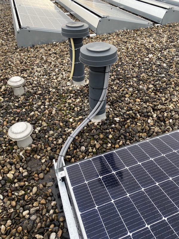

Ik heb toch gemengde gevoelens bij de installateur van Solar Bouwmarkt, ik ben er niet helemaal tevreden mee.
Zij zouden afgelopen donderdag komen, maar door een kapotte busje werd dit gistermiddag. Nou prima dacht ik. Aangezien ik om 13u niets had vernomen heb ik ze gebeld, uiteindelijk zijn ze pas om 14.45 begonnen, en waren ze pas om 18.30(!) klaar, in het donker dus. Oplevering, foto's, omvormer testen, zijn ook allemaal niet gelukt daardoor.
Ze komen volgende week woensdag pas officieel opleveren, omdat ze dan toevallig hier in de buurt zijn. Groot nadeel van een niet lokale installateur merk ik. Ze gaven gisteren aan dat mijn omvormer vanochtend rond 7 uur a half 8 had moeten starten. Dit gebeurde pas ergens tussen 8.15 en 9u. Mijn belangrijkste vraag hier: is het normaal dat de omvormen op een heldere dag in de winter pas tussen 8.15 en 9u start?. Ze hebben oost-west uiteraard op 2 trackers aangesloten.
Zijn er nog verder andere dingen waar ik op moet letten en die ik kan aangeven wanneer ze toch hier volgende week voor de oplevering zijn?
[ Voor 12% gewijzigd door -Edwin- op 21-12-2021 09:14 ]

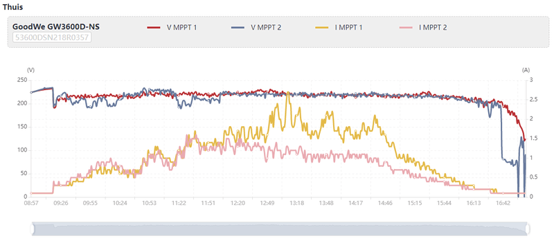

Rond 7u/half 8 in december? Dat lijkt mij heel sterk. Het is de kortste dag van het jaar.
Heb je zelf al toegang tot de monitoring? Post eens wat plaatjes.

Tja leek mij ook vroeg hoor, maar als de installateur dit zelf aangeeft, ja dan kijk ik vreemd op als het toch tussen half 9 en 9u aangaat.
Helaas heb ik de wifi nog niet kunnen instellen, ik heb morgen pas weer de mogelijkheid om dit te doen (lastig zo met die korte dagen :P ), dan zal ik hier ook het eea qua opbrengst posten.

  • ThinkPad
  • Laatst online: 18:40
De boel kwam hier gisteren pas tegen 8:45 tot leven. En mijn panelen staan dan ook nog eens in een voor dit jaargetijde gunstige hoek (67°). Dus jouw installatie lijkt mij in dat opzicht niks mis mee.
Heb je nog wat foto’s van het systeem? Wellicht zien we hier nog evt. verbeterpuntjes die ze kunnen meepakken met de eindoplevering.

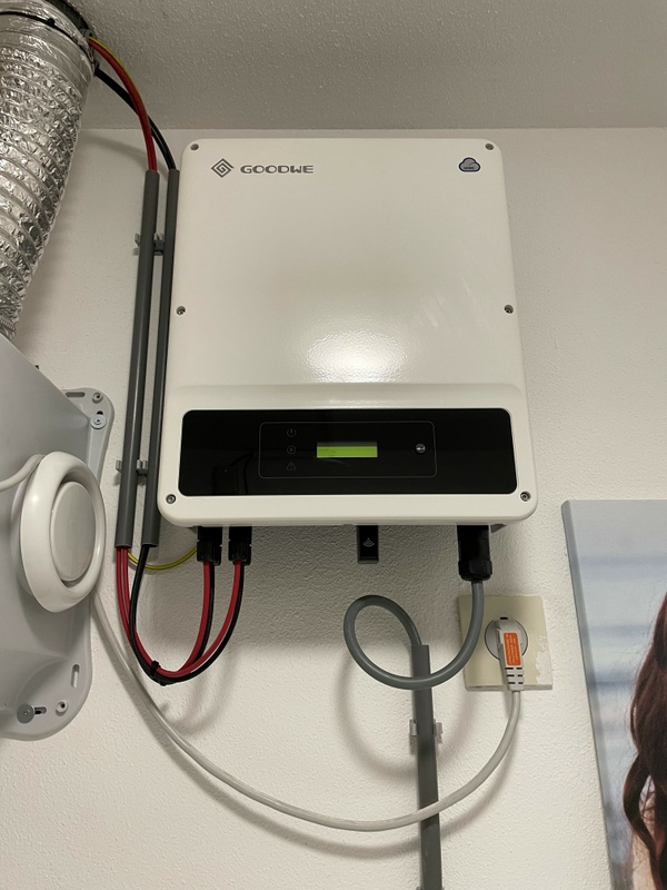

ThinkPadd schreef op dinsdag 21 december 2021 @ 11:04:
Heb je nog wat foto’s van het systeem? Wellicht zien we hier nog verbeterpuntjes die ze kunnen meepakken met de eindoplevering.
Maar het is vandaag een stuk zonniger. Of heeft dat niet zoveel invloed op de opstarttijd an sich?
Foto's van het dak worden dus helaas pas bij de oplevering gemaakt omdat het te donker was, en ik kom niet zo makkelijk op het platte dak helaas.
Wel een foto van de installatie van de omvormer:
Afbeeldingslocatie: https://tweakers.net/i/IIl0DFyvKGh98wj7pLgRm0REiKI=/x800/filters:strip_icc():strip_exif()/f/image/nFXP9T9jcrhgn6ZHHkx3heq7.jpg?f=fotoalbum_large
  • timovd
  • Laatst online: 16:19
timovd
Voorsprong door techniek
Is de afdichting van je ventilatie weer goed dicht? Of zijn er nu alsnog kieren waar lucht uit de ventilatiebox weer naar binnen wordt geblazen?
offtopic: En was een starre buis niet beter geweest i.p.v. flex?
  • -Edwin-
  • Laatst online: 12:06
timovd schreef op dinsdag 21 december 2021 @ 12:41:
Yes, dat heb ik gisteren gelijk gecheckt toen ze even buiten waren.
Je bedoelt een starre buis voor de mechanische ventilatie? Dit zat er al zo toen ik het huis kocht in maart, er zit wel een kleine hoek in namelijk.

Vandaag ging de omvormer rond 8.45 aan, waarna ik het land en de WiFi-instellingen heb doorlopen. Nu ik dit typ komt de zon hier precies boven het dak van de overkant uit en is de omvormer aan het leveren, tussen 8.45 en 9.15u was deze regelmatig aan het "checken". Is dit normaal gedrag tijdens de schemering?
Ik zal later vandaag ook eens wat plaatjes vanuit de portal toevoegen. Als er dan nog dingen zijn die ik mee kan nemen voor de oplevering, graag!

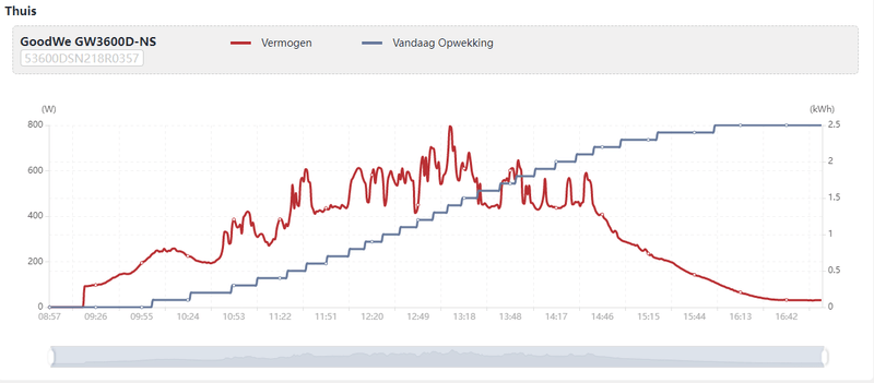

timovd schreef op dinsdag 21 december 2021 @ 09:45:
De eerste dag zit erop. De opwekking op de eerste dag was 2,5 kWh in totaal. De zon was hier meestal wel te zien, echter was er wel wat sluierbewolking waardoor de zon niet bepaald fel was (voor zover dat kan op deze dagen ;) )
Even ter reminder:
12x DMECG 375Wp (6 stuks op Oost (76 graden), 6 stuks op West (254 graden)). Alles op plat dak.
Goodwe GW3600D-NS.
En dan de plaatjes:
Afbeeldingslocatie: https://tweakers.net/i/UDuV6kC8i2MItGcOPEKkapUC7fU=/800x/filters:strip_exif()/f/image/bpbEDih9lGg2brjPA9ZhiTvp.png?f=fotoalbum_large
Afbeeldingslocatie: https://tweakers.net/i/1QeFOzxj_IOlSOqGZQrMGeArX04=/800x/filters:strip_exif()/f/image/p9zCDecMo0U7eQywaHb9IdbZ.png?f=fotoalbum_large
Als ik hier kijk: https://www.thomasberger....w2=2250&temp_coeff2=-0.37
zie ik geen schokkende tekortkomingen. Ik vond het hoogste vermogen van tegen de 800W enorm laag, maar voor zover ik zie is dat normaal in dit jaargetijde.
Enige adviezen of dingen die opvallen?
  • lothar
Lijkt allemaal prima, geniet ervan.

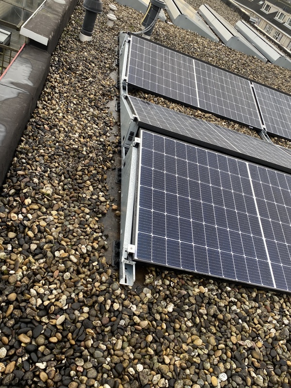

En bij deze de foto’s van de oplevering:
Afbeeldingslocatie: https://tweakers.net/i/dY1GVuySkbSfTFg_4kS-mV0brQ8=/x800/filters:strip_icc():strip_exif()/f/image/wqH8ZYcezscKsKgPprnp0Xb9.jpg?f=fotoalbum_large
Afbeeldingslocatie: https://tweakers.net/i/L2D_aa1zjIgJtYhYuh0jwzFPD-4=/x800/filters:strip_icc():strip_exif()/f/image/3ukGGrMHyhUlCbCdlNnW44Ik.jpg?f=fotoalbum_large
Afbeeldingslocatie: https://tweakers.net/i/RQqUeymJCbHu2jfWipc3dw-WTaI=/x800/filters:strip_icc():strip_exif()/f/image/NyRBxZnAu1f0KeLAnQl3yTJZ.jpg?f=fotoalbum_large
Afbeeldingslocatie: https://tweakers.net/i/cRKABx7oZLYFIqz9VteEhThmK48=/x800/filters:strip_icc():strip_exif()/f/image/z64ZrsRMahMeSLERK2i1ecCn.jpg?f=fotoalbum_large
Afbeeldingslocatie: https://tweakers.net/i/fHJvZYM8Jgq699-XuhXSMVWFODU=/800x/filters:strip_icc():strip_exif()/f/image/UQQP6GDnxj1Bay90HEunM8hx.jpg?f=fotoalbum_large
Afbeeldingslocatie: https://tweakers.net/i/TJ2LRNpYhFBZa0tCmhqQn3cqAFY=/800x/filters:strip_icc():strip_exif()/f/image/v87I2nh0zf186bGkxUjgY4yw.jpg?f=fotoalbum_large
