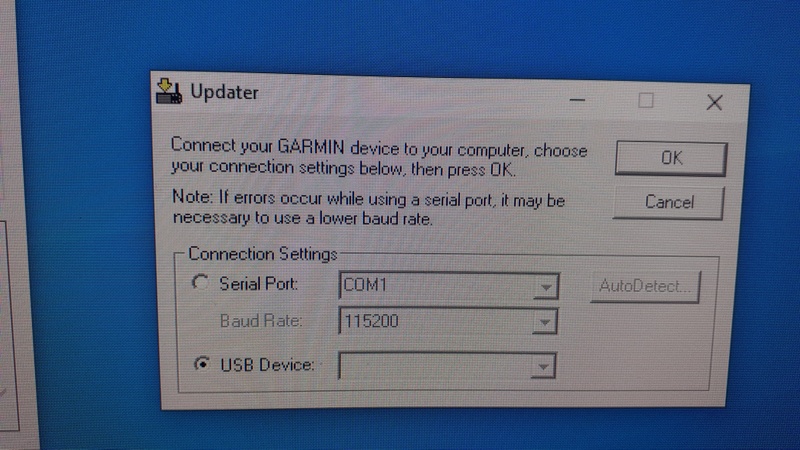

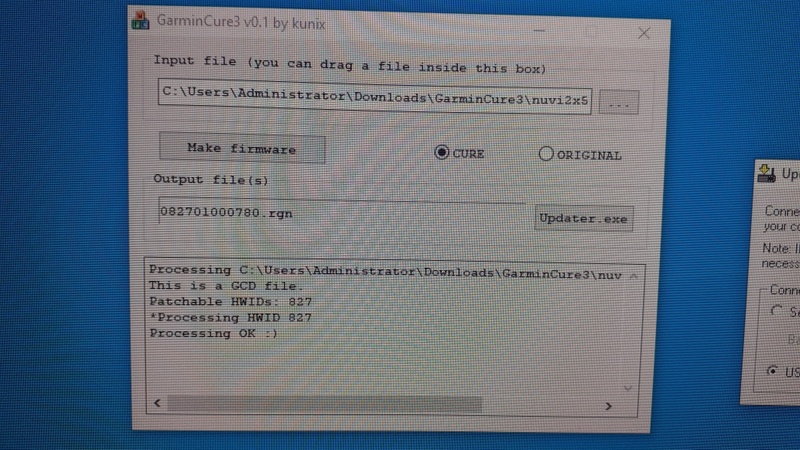

mmh Ik heb meer hulp nodig. Heb Win10 geinstalleerd op mijn oude PC. Heb een administrator aangemaakt want Updater.exe wil anders niet lopen. Heb de Cure3 en Updater en de fw nuvi2x5W_GCDFile__780.gcd gekopieerd naar een directory op de windows machine. Heb garmin express geinstalleerd, want dan zou je automatisch de goede USB drivers hebben.
Ik start Garmincure3, selecteer 'cure' en laad de FW en run de boel. In de directory krijg ik een heel aantal files, maar in het veld voor de knop 'Updater.exe' zie ik slechts 1 filenaam verschijnen.

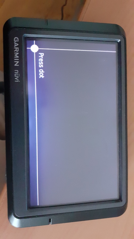

Ik lees op bijv http://www.poi-factory.com/node/48270 hoe ik de 255W in preboot kan opstarten, hold left upper corner en zet aan. Dat doe ik op batterij en steek dan pas de USB in de WIN10 poort. Of ik nu Updater eerst start of pas wanneer ik de USB erin prik maakt niet uit, er wordt geen USB herkend door het programma en ik kom dus niet verder. Overigens gaat de Garmin na een 30sec ofzo in een soort calibratie mode. Ik kan dan op punten drukken die steeds verspringen. Afhankelijk vd snelheid waarmee ik dat doe kom ik tot 3 to 7 punten en dan hangt de Garmin.... 1x kwam ik tot 'OK' maar net te traag om daarop te drukken.
Waar ga ik de fout in?
Even kijken of ik wat foto's kan maken vd situatie..
UPDATE: Wanneer ik preboot mode (lijk) te activeren zie ik in WIN10 een 'unknown device' opdoemen in de device list. Echter wanneer de Garmin dan in de calibratie mode gaat verdwijnt dat weer.
Sluit ik mijn andere (werkende) Garmin aan in preboot mode ziet Updater.exe deze ook niet.......

Ik heb toch maar drivers van Garmin8 gedownload en geinstalleerd en warempel nu krijg ik contact. Echter de Garmin blijf nu hangen in 'LOADER"en ik krijg een foutmelding van Windows over dit USB device.

De problemen bleven met GarminCure3, fw leek te laden maar daarna kwam ik niet in de USB mode en kon dus niks wijzigen. Uiteindelijk vond ik een QuickCure.rgn en daarmee kreeg ik direct contact met de Garmin. Heb de betreffende boosdoeners verwijderd en opnieuw op flash gezet en nu start alles weer...
