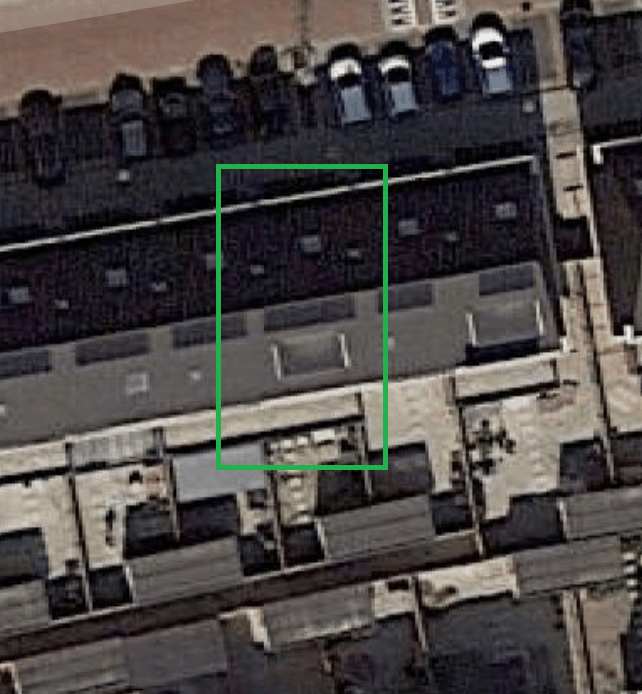

Dames en heren, graag vraag ik om jullie hulp bij het uitbreiding van zonnepanelen op mijn huis. Het is een nieuwbouw woning (2019) met de tuin op het zuiden (op enkele graden naar het oosten). Er liggen al 5 zonnepanelen op het dak, die inbegrepen zijn bij de aankoop van het huis. Het heeft mijn voorkeur om deze te laten liggen en met 10 zonnepanelen uit te breiden. Hieronder leg ik de situatie verder uit:
Foto's
Afbeeldingslocatie: https://tweakers.net/i/-tgdTIeJkx5y0ISWNOcTqCHzS04=/full-fit-in/4000x4000/filters:no_upscale():fill(white):strip_exif()/f/image/9JnOUrZVfxdnIsAdTgitRrGo.png?f=user_large
Afbeeldingslocatie: https://tweakers.net/i/-MKaG2tTQUEEEIYf6TRDuRJ-8ZU=/full-fit-in/4000x4000/filters:no_upscale():fill(white):strip_exif()/f/image/0fX00xOfhcUlXT5ctz5bLW3Q.png?f=user_large
Beschikbare (dak)ruimte
Onder de dakkapel is een lengte van (l x b) 1,80m x 5,60m vrij om 5 panelen neer te leggen. Bij mijn buurman op het hoekhuis liggen ook een 4-tal zonnepanelen onder zijn dakkapel. Daarnaast wil ik op mijn uitbouw van (l x b) 2,50m x 5,60m, 5 zonnepanelen neerleggen.

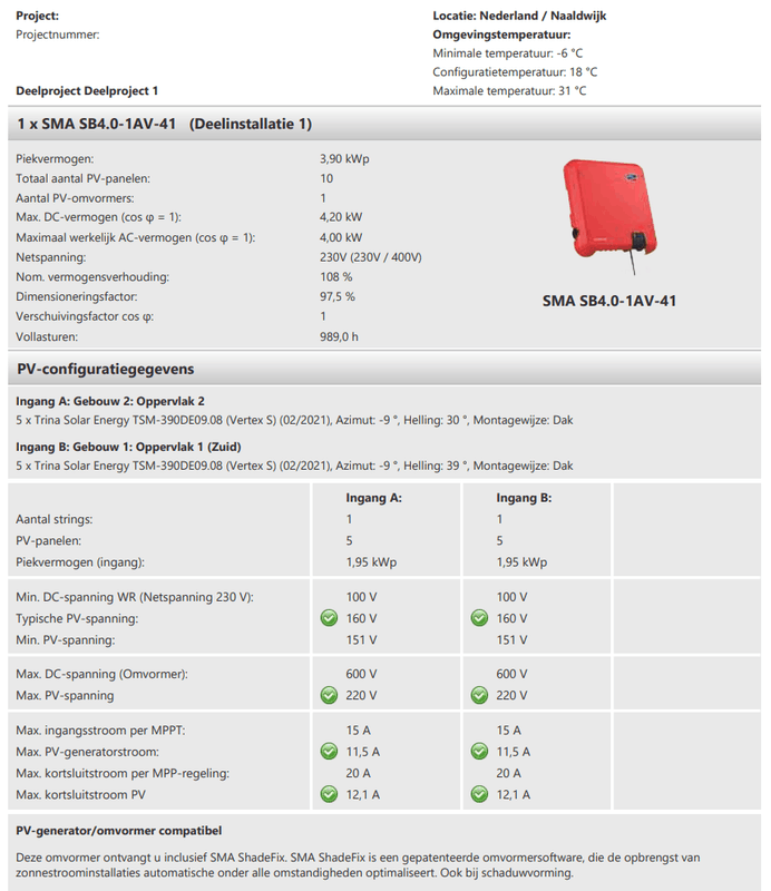

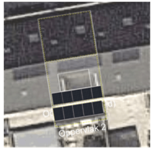

Ik heb zelf in Sunny Design wat zitten rommelen en ben op het onderstaande uitgekomen. Ik zou hier graag feedback op willen ontvangen.
Afbeeldingslocatie: https://tweakers.net/i/7858CiLgOxupexrfd4bR3TaMWfA=/x800/filters:strip_exif()/f/image/4MjN5ZEg8KHiwF2xJfv1AZBv.png?f=fotoalbum_large
Aantal panelen: 10x Trina Solar Energy TSM-390DE09.08 (Vertex S)
Opbrengst totaal: 3900 Wp
Omvormer: SMA SB4.0-1AV-41
Prijs incl BTW: Onbekend
Prijs excl. BTW: Onbekend

Zowel de Ja Solar als de Trina zijn waarschijnlijk langer dan die bij je buurman. 1776mm en 1754mm is bijzonder lastig verhaal op 1800mm... Het water moet je goot nog in lopen.
De set van Sun solar is ruweg in lijn met wat je bij de grote dozenschuivers kan krijgen, maar platdak montagemateriaal is pittig duurder dan op pannendak... dus dat komt er nog bij... jammer maar helaas, het is het evengoed nog waard.

Sowieso een kleinere omvormer nemen. SMA 3KW voldoet prima in deze situatie. Overdimensioneren van je strings op 30% is meer dan prima. Die pieken haal je toch nooit. Kijk maar in sunnydesign wat de impact is (niks)
  • Ronald
Pieken haal je nooit? Dus 387W uit een 350Wp paneel kan niet? Okay dan...
De pieken haal je zeker wel, maar het is niet rendabel om een omvormer te kopen voor de piek van 5 minuten na een regenbui terwijl de panelen nog koud zijn en dus kort meer produceren uit hetzelfde licht? Vertel gewoon het hele verhaal?
De 3kW voldoet, ook als de panelen op de uitbouw op de 10 graden gaan liggen wat standaard is voor portrait legsysteem.. Het voldoet overigens maar net... 22kWh aftop in de simulatie...

Ronald schreef op donderdag 28 oktober 2021 @ 22:13:
Niet helemaal, de Vertex zit op 1754mm, ze zijn daarentegen wel 110cm breed wat spannend gaat worden met 5 naast elkaar..
De Vertex worden ook moeilijk te krijgen voor een 'normale' prijs. Trina heeft alle contracten open gebroken deze week en prijzen gaan flink de lucht in... verwachting is dat er een schaarste is van full black panelen in December/Januari.
