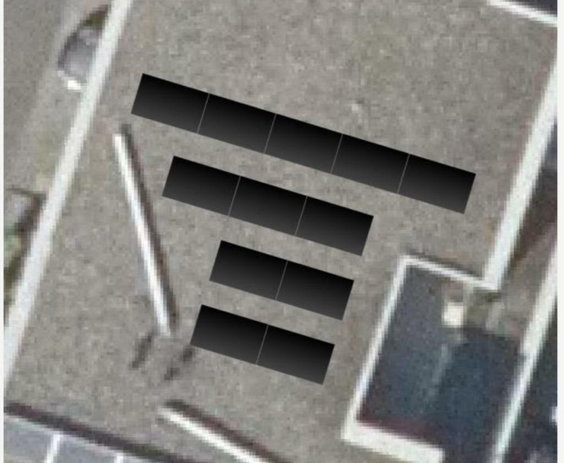

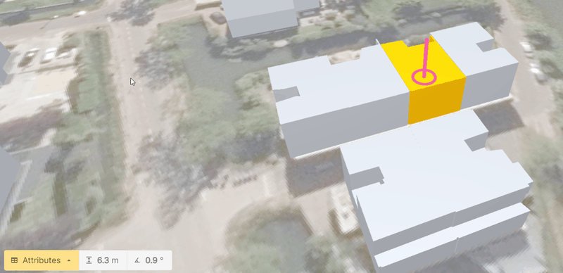

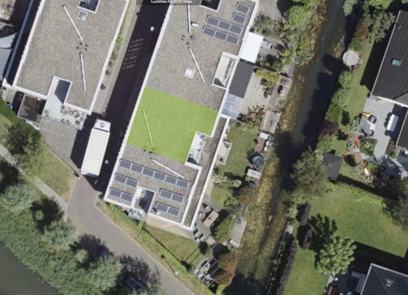

Dit is nu mijn situatie. Het gaat dus om een plat dak zonder schaduw

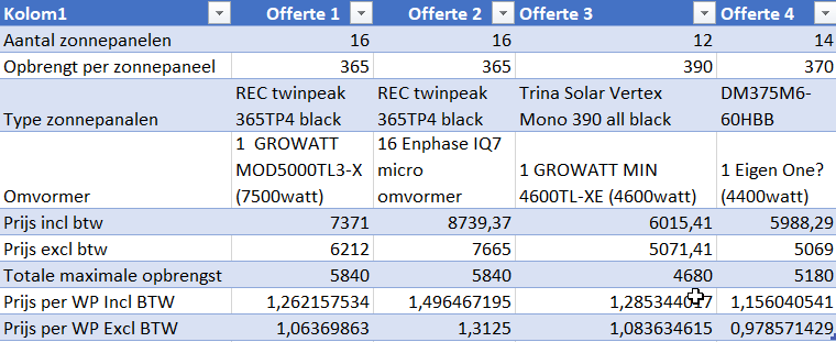

Reeds verkregen offertes
Afbeeldingslocatie: https://tweakers.net/i/qyqEanByk0Z3VRE8GFhJ4hgu3sE=/full-fit-in/4000x4000/filters:no_upscale():fill(white):strip_exif()/f/image/w2UtILPxP7yPRJu7IrPHjbDD.png?f=user_large

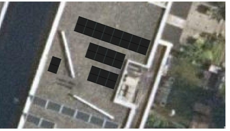

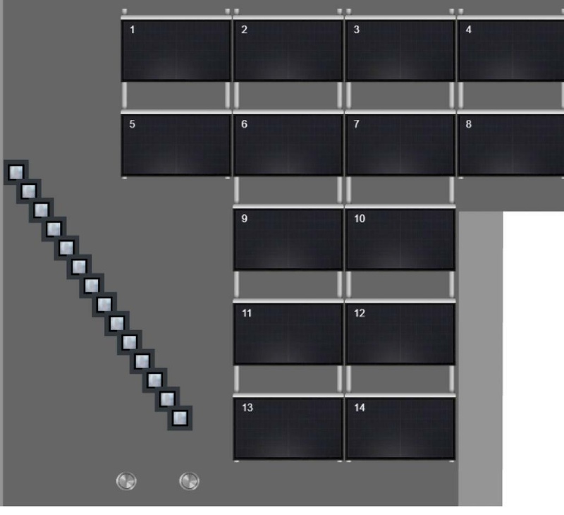

Legplannen:
Offerte 1 en 2:
Afbeeldingslocatie: https://tweakers.net/i/H5lNWm_xwBNXqmgctnhcLPRSsDE=/800x/filters:strip_icc():strip_exif()/f/image/ZDMnYrQysH9Hqnh34viwFpjr.jpg?f=fotoalbum_large
Offerte 3:
Afbeeldingslocatie: https://tweakers.net/i/p-k_6tC5-D1aoBHtBawtiiMiWyE=/800x/filters:strip_icc():strip_exif()/f/image/gxqhJ9u7Ljjr0emd2zlaUdPR.jpg?f=fotoalbum_large
Offerte 4:
Afbeeldingslocatie: https://tweakers.net/i/MH6_TjqQPE37Noo2_dYi3OUggA0=/800x/filters:strip_icc():strip_exif()/f/image/tA2FTnCgepbnX2qeWKFqDzc5.jpg?f=fotoalbum_large
Ik weet niet of dit te hoog is of niet. Lijkt er wel beetje op.

Prijzen zijn niet extreem gek, maar kan goedkoper. Rec (A+ merk) met een (B/C merk) omvormer, of Enphase. Als je geen last van schaduw hebt, zou ik eerder ook een (A) merk serie omvormer nemen.
Heb je afmetingen van het dak en een legplan van de aanbieders? Ik denk dat zowel een zuid als een oost-west opstelling zou kunnen. De witte strepen is de luchtafvoer die je al noemde?
Ik heb het erbij gezet.
Maar klopt wat je zegt. Witte streep is de luchtafvoer. Zit op een ongelukkig plek.

Ahum, prijzen zijn wel erug hoog, behalve offerte 4, die kan nog enigszins, maar is ook te duur.
offerte1 6212 ex btw, kom ik op 5665 ex btw
offerte 3 5071 ex btw, kom ik op 4300 ex btw
offerte 4 5069 ex btw, kom ik op 4810 ex btw
Ik reken dan met REC Twinpeak 4 360 of 370 Wp panelen en Growatt omvormer.
Dus ga vragen om dikke kortingen, want dit kan echt niet. En waarom niemand een oost/west opstelling voorstelt is mij een raadsel, mogen ze vast niet, beetje meedenken en adviseren aan de klant mag niet van de baas denk ik.
Offerte 2 in ieder geval laten voor wat het is, deze wil enkel verdienen aan de klant zonder ook maar een reden op te geven voor het parallelle systeem. Bovendien klopt de opbrengst van offerte 1 of 2 niet, deze zijn gelijk aan elkaar en dat kan niet. een serieel systeem levert altijd iets minder op dan een parallel systeem, deze partij heeft voor zowel de offerte met Growatt als met Enphase dezelfde opbrenst opgegeven, dat kan niet, die liegt er een beetje bij denk ik.

Wat is dat een rare luchtafvoer, kan daar iets aan 'verbeterd' worden?
Je schrijft niet in welke regio je woont... Als dat een van de noordelijke is dan zou ik @RobertV70 een mooi Oost-West systeem voor je laten bouwen.

Ronald schreef op donderdag 28 oktober 2021 @ 20:34:
Als het enigszins mogelijk is zou ik die in een L vorm laten lopen inderdaad, daar win je een hoop ruimte mee.
