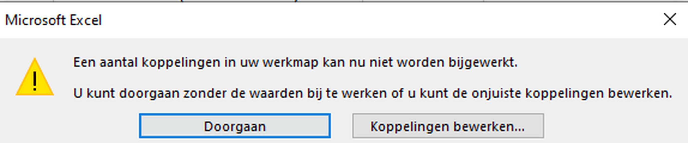

Als eerste krijg ik melding 1 (zie foto hieronder.
Afbeeldingslocatie: https://tweakers.net/i/QL7DhwZpaEnImh8FM5fdtr5wOnE=/800x/filters:strip_exif()/f/image/2lsVIQzRWmJFwRjwJulSF4RH.png?f=fotoalbum_large

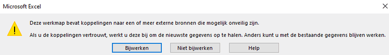

Daar druk ik op bijwerken. Vervolgens krijg ik melding 2:
Afbeeldingslocatie: https://tweakers.net/i/UheKiO5bFmN3faHTYx5AjxspGqo=/full-fit-in/4000x4000/filters:no_upscale():fill(white):strip_exif()/f/image/5Sr5B4h9MdzQnUTlVvOVJYN0.png?f=user_large
Daar druk ik op koppeling bewerken. Want de waardes moeten natuurlijk wel bijwerken.

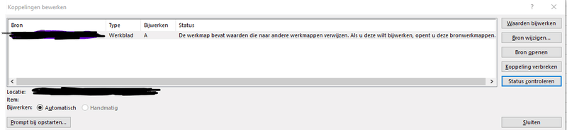

Vervolgens kom ik op een derde scherm:
Afbeeldingslocatie: https://tweakers.net/i/IuAmPtCGXncM9JHtJZ0GHVLw3GU=/800x/filters:strip_exif()/f/image/MY1EorHei1b8z2ZSgVAx5tfZ.png?f=fotoalbum_large
Bron openen is geen optie, want dan is het hele doel van dit bestand weg; alles los openen en moeten kopieren.
Klikken op waarden bijwerken werkt ook niet. Dan krijg ik deze melding:
Afbeeldingslocatie: https://tweakers.net/i/T_n3q2-Gq3VQaD7-tQkwWiGE-48=/800x/filters:strip_exif()/f/image/iphPQyl3eEmzNr3HVtpLcYHh.png?f=fotoalbum_large
zo duidelijk toegelicht?

Het idee is natuurlijk dat ik niet de bronbestanden open. Dat is extra werk uberhaupt vervelend werk. Het bestand moet de koppeling gewoon bijwerken zonder dat het bronbestand geopend hoeft te worden. Hier nogmaals de melding als je de waarden bijwerkt. Bijvoorbeeld via (gegevens > Query's en verbindingen > Koppeling bewerken > waarden bijwerken) Is ook de laatste foto in eerste bericht!
