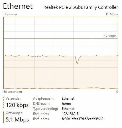

Heey Tweakers,
Ik hoop dat jullie mij hierbij kunnen helpen. Ik kon iets dergelijks helaas niet bij anderen vinden om daar de oplossing uit te halen.
Als ik download met een game-launcher / browser / andere app krijg ik maar een fractie (1/10) van de snelheid die ik moet kunnen halen. Terwijl de taskmanager wel degelijk aangeeft dat ik op mijn max zit.
- Ik krijg via KPN maximaal 5 Mbps (binnenkort 45 Mbps van T-mobile)
- Het is een nieuw systeem van 3 maanden oud met SSD schijf
- zowel delivery optimization aan en uit gehad
- volgens mij geen wijzigingen gehad van mijn firewall oid
en sinds een maand gebeurd dus het volgende:
Bij het binnenhalen van bestanden geeft de taskmanager dit aan:
Afbeeldingslocatie: https://tweakers.net/i/yv3P_OnTt75QAMZ3O2CsEghsAzc=/full-fit-in/4920x3264/filters:max_bytes(3145728):no_upscale():strip_icc():fill(white):strip_exif()/f/image/CcQt7ZlI1yCUd9yDOxFinFkx.jpg?f=user_large
Maar geeft elke app of launcher ongeveer de volgende snelheid:
Afbeeldingslocatie: https://tweakers.net/i/m4f2vuWrxegQCDP_CpNBFSKWpJ8=/full-fit-in/4920x3264/filters:max_bytes(3145728):no_upscale():strip_icc():fill(white):strip_exif()/f/image/yHH4yyCIuwH8HmuiGfXNsXO4.jpg?f=user_large
Iemand enig idee?
gr, Edo

Misschien begrijp ik je niet goed, maar wat is nu precies het probleem?
Je hebt 5 Mbit internet van KPN, je haalt 5,1 Mbit/s, dus dat klopt, toch? En 592 KB/s = 4736 Kbit/s, wat om en nabij die 5,1 Mbit/s is.
(8 Kbit = 1 KByte)

edo_lambregts schreef op woensdag 27 oktober 2021 @ 19:28:
... krijg ik maar een fractie (1/10) van de snelheid die ik moet kunnen halen...
Ik denk dat het gaat om een factor 8
Taskmanager geeft namelijk de throughput in bits per seconde
En je game launcher geeft de throughput in bytes per seconde
1 byte is 8 bits. Helemaal niets aan de hand dus. Gewoon doorgaan met je leven
QnJhaGlld2FoaWV3YQ==
Ah ja, de goeie ouwe bits vs bytes verwarring

Als het bits bs Bytes is (factor 8), dan is het de aloude les dat hoofdletters bij computing en networking uitmaken :o
Gaat het om het verschil tussen 5.1Mbps op interface en 592kBps je app doet het fout met hoofdletter K, helpt niet |:( oftewel 4.7Mbps, dan is die resterende 0.4Mbps protocol overhead - headers e.d.
Zie het als verpakkingsmateriaal in de pakketpost. Die dozen nemen klein beetje ruimte in beslag, zo werkt het bij netwerken ook.
