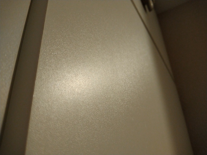

Onze meterkast is van heel dun triplex (denk ik) en dat is gelamineerd met een soort plastic laagje (althans, daar lijkt het op).
Afbeeldingslocatie: https://tweakers.net/i/pNwiKBZnLs2VyTvNIyORO-2t0w4=/800x/filters:strip_icc():strip_exif()/f/image/YFONHN7qh4veVqkT2pQCpu33.jpg?f=fotoalbum_large
Hoop dat de foto het duidelijker maakt.
Nu vind ik dit heel lelijk, heeft iemand ervaring met het schuren/verven van dit soort materiaal?
Vooral qua schuren vraag ik me af of dat gaat werken als het plastic is.

Als je het ontvet en met een geschikte primer er overheen gaat zal schuren niet nodig zijn voor de aanhechting. Vervolgens kan je als het nog te ruw is de lagen primer opschuren en een nieuw laagje zetten net zo lang tot het strak is.
