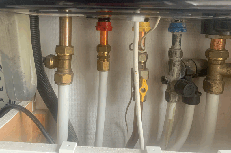

Hi iedereen,
ik heb gisteren de CV-ketel bijgevuld. Dit was door de vorige bewoners niet gedaan. Het lukte om de druk tot 1.5 te krijgen. Het water loopt nu alleen bij de sifon (denk dat het zo heet) over als de CV-ketel aan gaat.
Heb beide gemeld aan de beheerder en die zegt dat de CV-ketel niet uit moet. Klopt dit? Het lijkt me namelijk bijzonder raar dat de CV-ketel niet hoger bijgevuld kan worden dan 1.5 en dat het water nu begint te lekken.
Zie foto's voor plek waar het water lekt.Afbeeldingslocatie: https://tweakers.net/i/42PlR68fG91-uIIwzp9tAED8stk=/800x/filters:gifsicle():strip_exif()/f/image/5Hz1qZu4vLemhFZEGPVBphCq.gif?f=fotoalbum_large
Afbeeldingslocatie: https://tweakers.net/i/KMGRAx5qMF0BNZIYW01q9kU1OEs=/x800/filters:strip_exif()/f/image/zBFi6BJ1TObNO8gRWzlRvd3C.png?f=fotoalbum_large

Zit er geen verstopping?

Water lekt niet door de druk, tenzij je drukvat lek is en je overdrukbeveiliging open springt bij het opwarmen. Dan zou je een drukverlaging moeten zien na een lekkage.
Is dat het geval?
Klinkt je drukvat nog hol? Zo niet, dan is deze lek en moet deze worden vervangen.

Waarschijnlijk een verstopping.
In de ketel is ook iets aan het lekken bij de koud waterleiding die ziet er niet fris uit.
Kloppen tegen een expansievat zegt niks over hoe goed/slecht die is.

hier hoort water uit te komen. die afvoer zit er niet voor niets. gewoon verstopping, zo'n open buis verzameld ook stof en rommel ff doorprikken en een lekker doorspoelen
er komt wel wat derrie langs de waterleiding waar het niet hoort te lekken btw. maar wss niet zo veel

Als ik die koud water zo zien, ziet dat er ook niet fris/schoon uit.
verder is 1.3/1.7 Bar voldoende

Verstopping van het riool waardoor het condenswater niet weg loopt.. en een ketel kan nogal wat condenswater produceren :)
verder kan het natuurlijk zijn dat het expansievat lekt waardoor er ook water via de overdruk beveiliging uit geperst wordt. maar dan zou je als de boel weer echt koud is wel een lagere CV druk hebben...
en de inlaat combinatie ziet er ook al niet meer al te fris uit, die zou natuurlijk ook nog kunnen lekken, (maar hoeft niet!) waardoor er nog meer water afgevoerd moet worden..
voor nood kan je condenswater afvoerslang (die zwarte) wel in een emmer hangen.. heb je dat water in elk geval even niet er bij tijdens je ontstoppings poging :-)
