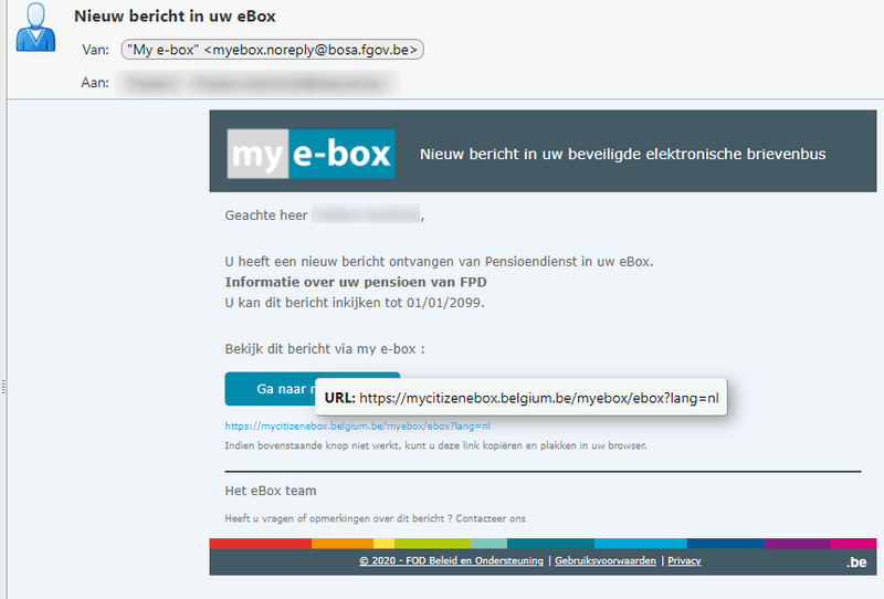

Echt bericht: (er stond echt een bericht klaar)
Afbeeldingslocatie: https://tweakers.net/i/asi8YacQf5qp8bj6VPt58SbJGcA=/800x/filters:strip_exif()/f/image/INIlmodgnr1x89Uj33uIoNJW.png?f=fotoalbum_large

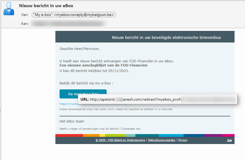

Fake bericht: (er stond geen bericht klaar)
Afbeeldingslocatie: https://tweakers.net/i/H8sJSxZIZlgqZ3_IUkC4PvY642s=/800x/filters:strip_exif()/f/image/5pq07Xynpayu6J7mAdB3i1rf.png?f=fotoalbum_large

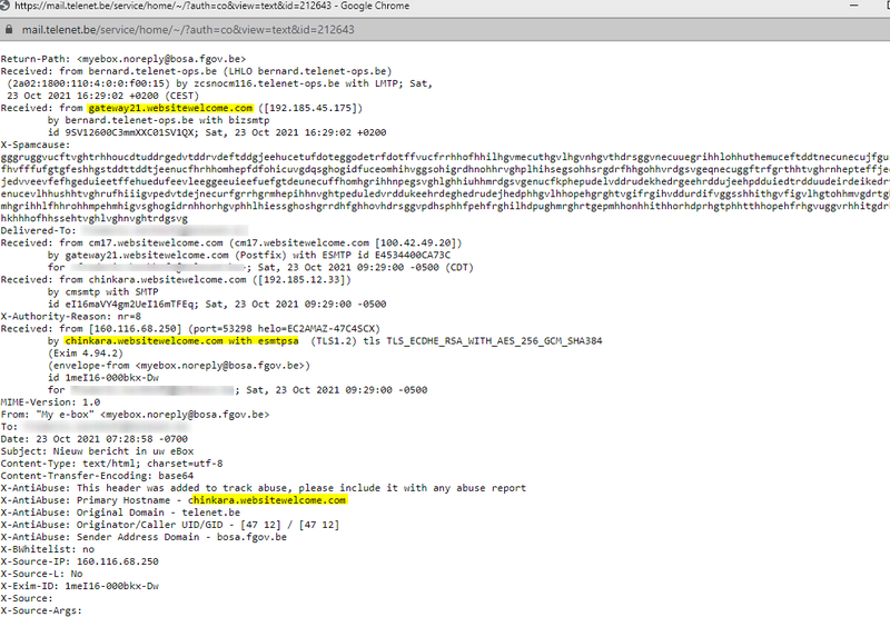

Headers van fake bericht:
Afbeeldingslocatie: https://tweakers.net/i/azmcccTIsWPeyDKlH7rVdsePv_E=/800x/filters:strip_exif()/f/image/ht5SPDjYVPlfn8tzJsUTLlsY.png?f=fotoalbum_large

Hoe men uit naam van die site een mail kan sturen, is omdat je in de basis eenieder welke afzender kunt invullen in je mailpakket.
Dit wordt afgevangen door technieken als SPF en DKIM, waarbij je als ontvanger op DNS-niveau kunt controleren of de mailserver die is gebruikt ook gemachtigd is om uit naam van dat domein e-mails te sturen.
Dat het deze phisher is gelukt om een mail uit naam van de federale overheid te sturen, betekent dat a) de federale overheid geen SPF en DKIM heeft ingericht of b) dat jouw provider of mailserver dat niet controleert.
Ik acht het tweede waarschijnlijker dan het eerste.

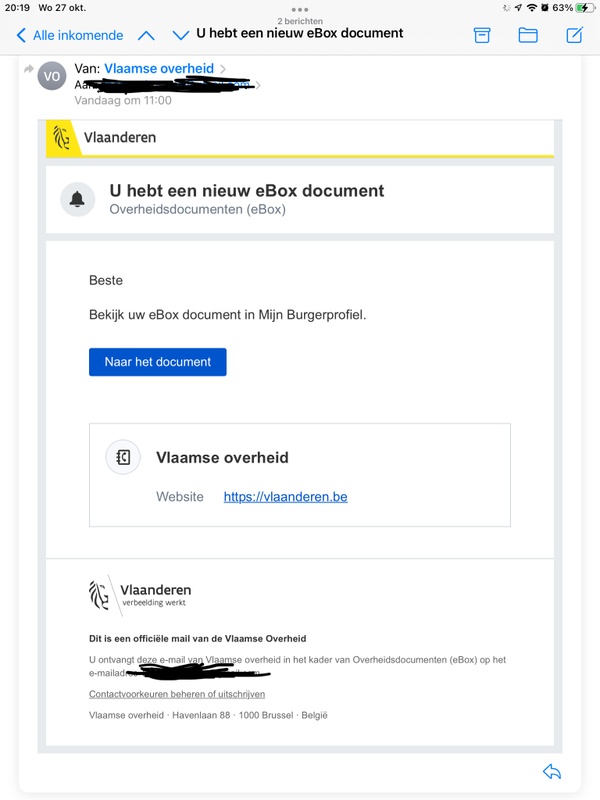

Ik heb vandaag ook een zulke mail ontvangen. De mijne kwam van de Vlaamse overheid.
Er zou een bericht klaar staan, wat na inloggen via itsme ook effectief zo was.
Het bericht kwam trouwens ook via doccle binnen.
Verzendadres:
noreply@burgerprofiel.vlaanderen.be
Afbeeldingslocatie: https://tweakers.net/i/VfEX2jmzzaDfHxhWwL3Z5htlv1o=/x800/filters:strip_icc():strip_exif()/f/image/WdthxKZsK9PsKwjswuWiWyQr.jpg?f=fotoalbum_large

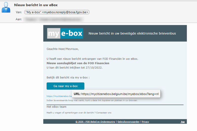

Ik denk dat ze het doorhebben... Was het een testje om te kijken welke mailboxes de mail zouden openen?
Daar zijn de échte phishing mails...
Afbeeldingslocatie: https://tweakers.net/i/Ett2srx8QhXYJxVf6GnymqnDXdg=/800x/filters:strip_exif()/f/image/HeOfRb42tT1G2kBryg4E3z7x.png?f=fotoalbum_large
