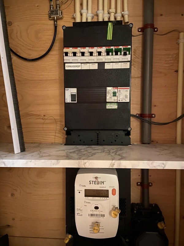

Hoi! Ik ben onlangs verhuisd en ik heb een probleem met de meterkast. Ik heb er geen kaas van gegeten, dus ik weet niet of ik simpelweg de zekering kan vervangen of dat ik een elektricien moet bellen.
Ik had in de middag een douchewand installeerd. Hiervoor moest ik 4 gaten boren in, jawel, de muur van de douche. In de avond deden we de wasmachine aan en klapte de zekering eruit. Die had ik weer terug omhoog gedaan en na een paar seconde gebeurde hetzelfde.
Ik bleef dit 3x herhalen totdat de zekering nu helemaal niet meer omhoog kan. Ik zie nu een vonkje als ik het omhoog doe, de zekering gaat weer direct naar beneden.
Dit is de meterkast met rechts de (kapotte?) zekering:
Afbeeldingslocatie: https://tweakers.net/i/d4IA3nry7gw8GAPCGicjf8ZGdBo=/x800/filters:strip_icc():strip_exif()/f/image/pcFxDXfWeMqV8tXAGYWvAdrj.jpg?f=fotoalbum_large
Ik weet niet of het door het boren van de gaten in de muur komt, het ging namelijk uren goed. We hadden geen apparaten in de stopcontacten zitten toen de stroom eruit viel.

Ik betwijfel of je zekering kapot is. Misschien heb je een kabel geraakt met boren (kabel richting de wasmachine) en heb je nu kortsluiting. Dan zal je zekering uit blijven klappen.
Het kan best uren goed gaan. De wasmachine zit meestal op een aparte groep, dus de rest van je huis heeft er geen last van als deze groep kortsluiting heeft. Pas als je de wasmachine aanzet, merk je dat die het niet doet.

Dit is geen zekering maar een automaat (definitie gevalletje ;) ). Maar als hij niet omhoog blijft staan, is er dus ergens sluiting. Mogelijk heb je bij het boren dus toch iets geraakt. Het kan ook een aangesloten apparaat zijn op die groep. Trek alle stekkers er uit en zet de automaat weer aan. Blijft hij omhoog? Prima, steek dan 1 voor 1 de apparaten weer terug totdat je de boosdoener te pakken hebt.

Tja, ik denk dat je ofwel pech hebt met je wasmachine, ofwel je een leiding hebt geraakt. In any case zou ik niet nog te veel gaan spelen met die zekering tenzij je iets probeert uit te sluiten. Gewoon 10x die zekering aanzetten gaat het probleem niet oplossen. Wat gebeurt er als je je wasmachine en andere apparaten op die kring uit het stopcontact haalt en dan de zekering weer aanzet?

Misschien is het toeval geweest dat de wasmachine op dat moment aan werd gezet. Maar als TS de stekker daarvan eruit heeft en de automaat blijft staan zijn er 2 opties.
Sluiting in de wasmachine of (wat waarschijnlijker is) geboord in de elektra.

Doet de wasmachine het nu dan (met de stekker erin?).
  • D-dark
  • Laatst online: 23:38
Of nog belangrijker, doet de wasmachine het als je die op een andere groep aansluit.

Inderdaad een specialist laten komen. Wellicht heb je de aders geraakt en is 1 van de aders nu heel erg dun waardoor die erg heet word bij het gebruik van je wasmachine > dit kan brand veroorzaken. Een wasmachine trekt al zo 2000 watt uit je stopcontact.

Mischien ten overvloede, maar het is niet verstandig om de douche te gebruiken als je kortsluiting hebt veroorzaakt. Die automaat klapt er niet voor niks uit.

Ik zou zeggen wasmachine uit het stopcontact, automaat aanzetten.
Gebeur ter niks > masmachine waarschijnlijk kapot
automaat weer uit > kortsluiting, mogelijk boorincident

Ik denk dat je door de kabel hebt geboord en de fase en de nul elkaar raken.
De aardlek blijft namelijk ingeschakeld.
Wat te doen: Groep uit laten staan en op de wasmachine stekker eruit en op de wandcontactdoos meten tussen nul en fase met een weerstandsmeter. Gelijk ook even meten tussen fase en aarde en tussen nul en aarde.
Is dat (te) ingewikkeld of heb je geen meter? dan even een electricien bellen die meet dat zo voor je door.
