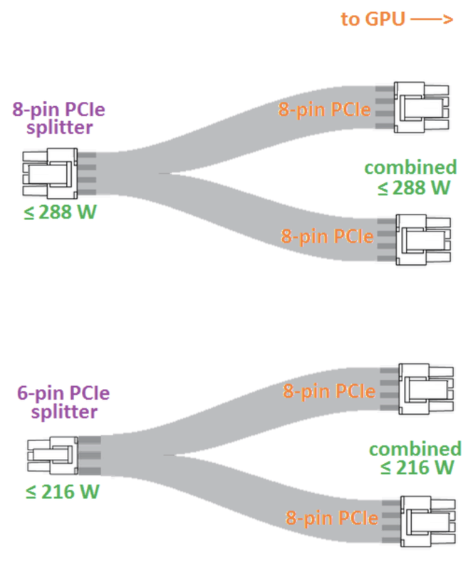

Volgens een plaatje dat ik online heb gevonden kan het misschien wel...
Afbeeldingslocatie: https://tweakers.net/i/5KRiuoTrod050-oTv2B7H1fR9Hs=/800x/filters:strip_icc():strip_exif()/f/image/7tAahPnCaVgQNZjH3uPCJqC9.jpg?f=fotoalbum_large

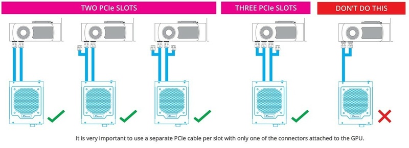

maar volgende de specificaties van de videokaart trekt het gemakkelijk 350W en ik dacht dat er max 150W door een kabel heen gaat. Of werkt het zoals hieronder?
Afbeeldingslocatie: https://tweakers.net/i/7nSvgUw4TrnmkCpUPTR-VKTec40=/x800/filters:strip_exif()/f/image/oX9g2OAG6kHoJD1tPdpsZp2D.png?f=fotoalbum_large
En in het geval dat drie losse kabels nodig zijn, kan ik ergens drie losse PCIe kabels kopen die iets minder ruimte in beslag nemen dan drie kabels met elk 2x 8-pin (6+2) waarvan ik er dus drie niet gebruik?

De GPU krijgt ook 75W via het PCIe slot van het moederbord. Dus als je slechts 150W per kabel telt, zit je ook al aan 150 + 150 + 75 = 375W
3 losse kabels is altijd iets veiliger, maar 2 is ook voldoende.

Je mag met 2 kabels gewoon 3 stekkers aansluiten hoor geen probleem.
3 aansluitingen op een gpu word ook veel gedaan om zeker te zijn dat handige harrys minimaal 2 kabels aan sluiten zeg maar.
De gpu kan ook nog 75 watt van het pci-e slot pakken.

Goofy1978 schreef op dinsdag 26 oktober 2021 @ 18:59:
De ASUS kaart welke TS heeft komt out of the box met een Powerlimit ingesteld op 400W (welke door de gebruiker verder verhoogd kan worden naar 450) i.p.v. de standaard 350W. Om netjes binnen spec te blijven is 3x8pin aan GPU zijde een must in dit geval :)
