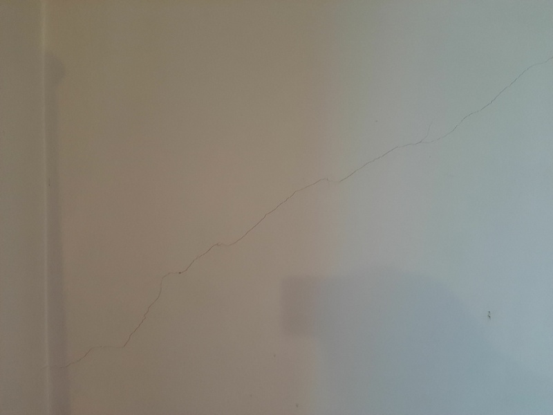

Nu moeten de tegels er van de muren af en als laatste de vloer en het laminaat eruit. Overigens, voor de nieuwsgierigen, dit is nou de aardbevingsschade
Afbeeldingslocatie: https://tweakers.net/i/zSdYATEwN_i-MVoaFdxBisPlko8=/800x/filters:strip_icc():strip_exif()/f/image/5wYiTHlKDLJh0K1lBgOkCfox.jpg?f=fotoalbum_largeAfbeeldingslocatie: https://tweakers.net/i/MdIPsf0p0yhlqfWTzM1pH1svsuQ=/800x/filters:strip_icc():strip_exif()/f/image/W6hRPZBm4ROgzHXqvH2tLUJH.jpg?f=fotoalbum_large
