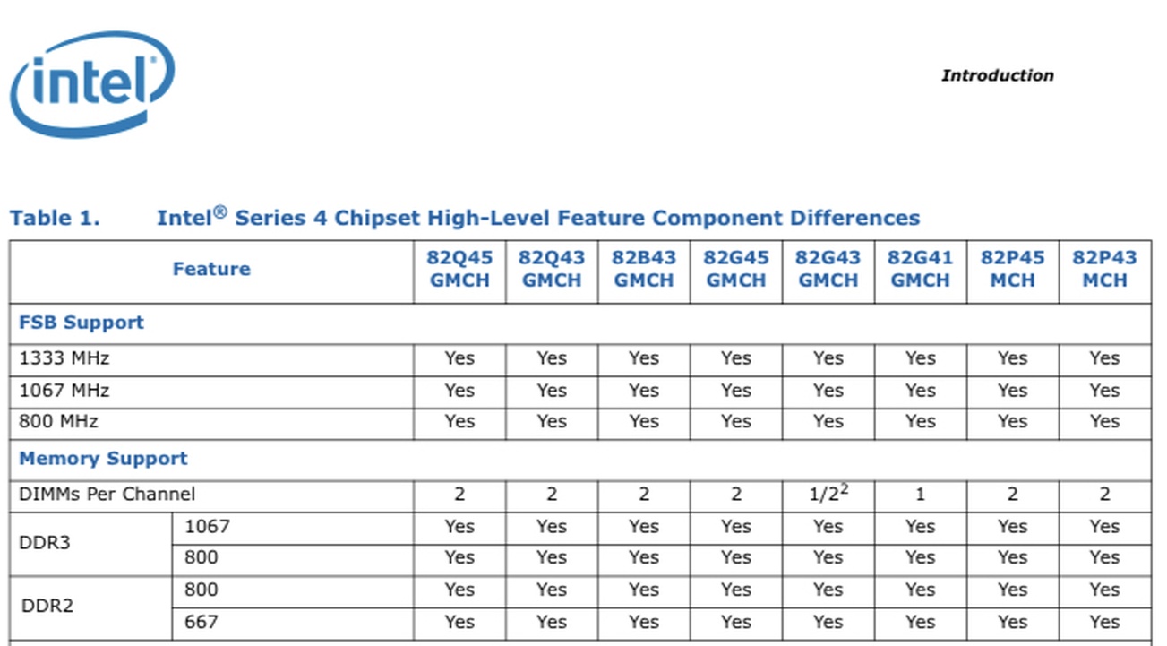

FSB (front-side-bus) geheugen snelheid is niet hetzelfde als de geheugen snelheid van de memory bus
FSB verbindt de CPU met de Northbridge (Memory Controller Hub ook wel afgekort met MCH). De memory bus verbindt de Northbridge met het RAM geheugen. De ratio tussen FSB en memory bus kan 1:1 zijn, maar dat is niet altijd zo en gaat ook hier dus niet op. Memory bus accepteert max 1067MHz.
Zie ook stukje uit specsheet Northbridge (82Q43) van Intel:
Afbeeldingslocatie: https://tweakers.net/i/8mV14aBr6zVCTUfNsWwc052vLuI=/full-fit-in/4920x3264/filters:max_bytes(3145728):no_upscale():strip_icc():fill(white):strip_exif()/f/image/ORO3ry1WqcFE5fVl7pC6l714.jpg?f=user_large

De controller stuurt het geheugen aan. Het zou echter niet voor het eerst zijn dat een fabrikant chipsets buiten hun specificaties laat draaien. Dat kan als de fabrikant zelf getest heeft met specifiek geheugen en het daarmee werkt.
Dat wil echter niet zeggen dat ander geheugen ook werkt (dan had Intel waarschijnlijk zelf ook al aangegeven dat het zou werken).
Het blijkt al niet te werken met het huidige geheugen.

  • SvenLohuis
  • Laatst online: 24-10-2022
Ikke topics(sites derden) tegenkomen; dat 1333Mhz(2*666) bij sommige moederborden geaccepteerd/getriggerd word bij 0.15V hoger of lager...
Wat als ik nu een vervangend DDR3 PC3-10600(1333Mhz) geheugen bankje van 1,65v of 1,3v(1,4v?) 'factory-default RAM' gebruik ipv 1,5v.............^x
Geen materiaal om handen om te testen; het is wel prima zo.
Jammer dat details van HP moederbord 'factory-manual' via archieven(google) niet vindbaar is; enkel sites van derden(en onderdelen-leveranciers zoals Intel | @Djarune ).
Sommige fabrikanten over-clocken chips van fabriek uit(extra afgebakken/snel/afgesteld); als je maar hun eigen electronica gebruikt, om de afgestelde snelheden te behalen(derden wel compatible, maar trager of geluk/specifieker).
HP leek me de moeite om na te vragen. Dank voor jullie toelichten, met extra info.
