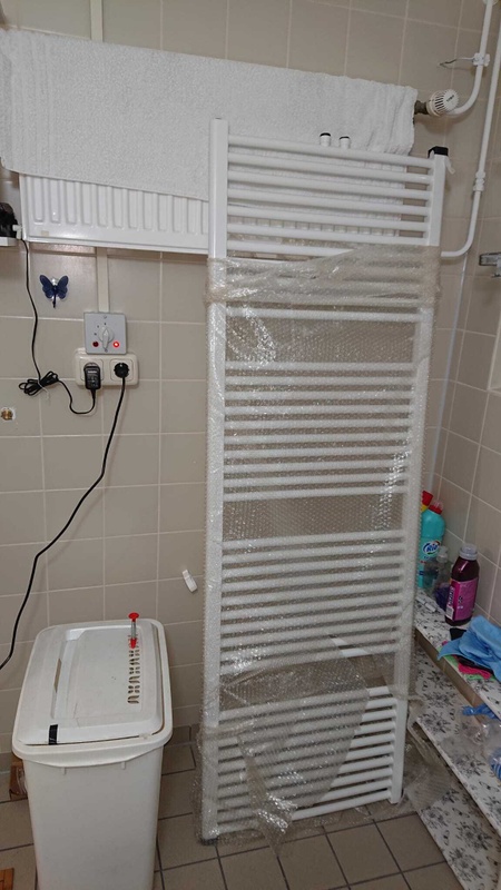

Heeft de installatie van de kraanradiator invloed op de
b bovenrichting?
Moet ik weten welke koud is en welke heet?
Is er een probleem als ik rechts warm en links koud maak? Of vice versa ?
Alsjeblieft, ervaren mensen, leer me hoe ik deze radiator moet installeren
Is er een probleem als ik de kraan naar boven monteer?
Afbeeldingslocatie: https://tweakers.net/i/PnQeTjt6ugT3CodWrPd7mbD7IPw=/x800/filters:strip_icc():strip_exif()/f/image/aLqaTdza89AP4YlazBOyHAzT.jpg?f=fotoalbum_large
8)7 8)7
  • sypie
Op zich is het geen probleem om de radiator om te draaien. Het hele ding is symmetrisch zonder gekke dingen. Op de kop hangen kan ook. Waar je dan rekening mee moet houden is dat de dopjes die op de hoeken gedraaid zijn ook verplaatst worden. De ontluchter moet namelijk aan de bovenkant komen. Warm en koud kun je ook prima omdraaien, dit is afhankelijk van de kraan die op de radiator komt.
Enige nadeel, lees ik in dit topic is dat alleen de bovenkant van de radiator warm wordt, en niet de hele radiator. Ook een oplossing staat daar genoemd: een buis in de radiator plaatsen die aan de retour gekoppeld is.
