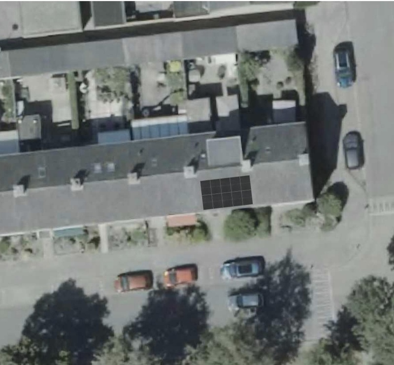

Mijn vraag:
Ik ben me aan het oriënteren op zonnepanelen, maar zie door de panelen de zon niet meer op de markt. Ik heb een dak vol op het zuiden zonder schaduw. Ik kijk echter ook naar micro-omvormers omdat ik huiverig ben voor het geluid wat een omvormer maakt (wij slapen op zolder, omvormer zal op de voorzolder komen te hangen) en de productgarantie (en dus levensduur!?!) van Enphase micro-omvormers is langer.
Zijn mijn zorgen terecht? Hoeveel geluid maakt een omvormer? En hoe lang gaat deze gemiddeld mee? En wat is product- en installatiegarantie waard? Moet ik me daar op blind staren?
Ik neig nu heel erg naar de duurste optie, aanbieder 1 parallel, om de meeste garantie en "beste" spullen. Maar weet niet of dit terecht is?
Ik heb overigens bij aanbieder 2 en 3 ook nog de vraag uitstaan voor een offerte met micro-omvormers
Foto's
Afbeeldingslocatie: https://tweakers.net/i/mCxzLlm7nYvxQWNscQXnK77Hpfc=/800x/filters:strip_icc():strip_exif()/f/image/zjlwvpOdO1ljZDCYVfYIw9JT.jpg?f=fotoalbum_large
De schoorsteen gaat er nog af, want die lekt... Maar dat is een ander verhaal 😉
Beschikbare (dak)ruimte
Niet precies bekend, maar alle aanbieders geven aan dat er 10 panelen in portrait op passen. Update: en 12 in landscape
Schaduw
Hooguit wat op het paneel linksboven van de schoorsteen van de buren

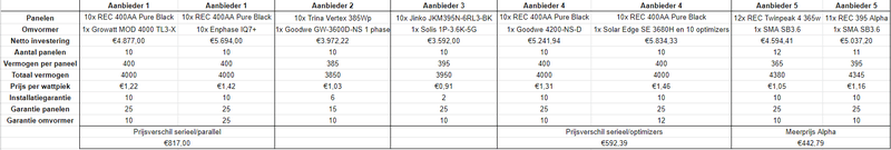

Reeds verkregen offertes
Afbeeldingslocatie: https://tweakers.net/i/mZ43hxPLPccxW0_t7hvDdl_qQRw=/800x/filters:strip_exif()/f/image/xuDzNjUi6js31QN7Vl0qopUr.png?f=fotoalbum_large
Prijzen zijn all-in, dus incl. installatie en alle toebehoren.

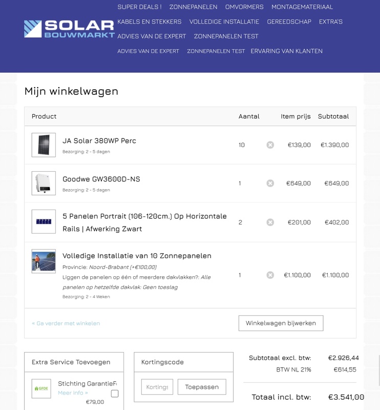

Wat me vooral opvalt is dat vrijwel alle offertes boven de 1 euro per Wp ex BTW zitten. Dat is echt wel fors voor zo'n simpele opstelling
Hier heb ik ook 2*5 panelen liggen, destijds door Solar Bouwmarkt laten doen. Dat was destijds een van de voordeligere, maar er zijn er zeker meer die redelijke prijzen hanteren.
Als ik dan even de opstelling die je nu voor ogen hebt bij elkaar klik krijg ik onderstaande. Dan zit je dus ex BTW op minder dan 0,80 euro per Wp.
Afbeeldingslocatie: https://tweakers.net/i/Dn2FYQqZIlV_ft95uqbFKVs6Oq0=/x800/filters:strip_icc():strip_exif()/f/image/CtawbtaC5HHAAH7hTWzv4yu6.jpg?f=fotoalbum_large
Juist vanwege het makkelijk kunnen vervangen zijn string omvormers handig. Die kan je zoals @ThinkPad zegt zo omwisselen.
[ Voor 6% gewijzigd door Heronimo op 25-10-2021 20:26 ]

Rec is niet verkeerd (ook qua garantie niet), maar ze hebben ook iets goedkopere panelen, de twinpeak4
Heb ik ook nog naar gekeken. Mijn voorkeur ging naar de Alpha serie door de relatief hoge rendementsgarantie na 25 jaar van 92%

DC-kabels over de nok heen en zo naar de bijkeuken toe via de achtergevel?
M’n ouders slapen ook op zolder, daar hebben ze de kabels ook over de nok heen gevoerd naar een verdieping lager aan de andere kant van het huis.
Lange DC-kabels kost zelfs minder efficiëntie dan lange AC-kabels: https://fritts.nl/omvorme...elen-of-bij-de-meterkast/

Waar zit de meterkast? Toevallig vlakbij de bijkeuken?

REC alpha voor 1.22 de Wp? Not bad! Met zo'n aanbieder kun je verder.
Beetje jammer om A+ merk panelen op een C merk omvormer te hangen... maar het is qua prijs niet verkeerd.
Vraag eens om Twinpeak 4 op SMA; nog steeds 87% garantie, en de REC garantie telt ook echt...

Heb je trouwens ook gekeken naar de optie om een aantal panelen op je dakkapel te plaatsen? Of zijn de huidige aantal panelen voldoende?
Het zijn grote 400 watt panelen, dus ten opzichte van het verbruik moet het voldoende zijn.

Thnx allemaal, nuttige tips. Ik had met name niet gedacht aan de arbeidskosten voor het vervangen van mini-omvormers binnen de productgarantie.
Ik ga dus voor een serieel systeem met een omvormer ergens binnen en even goed op zoek naar de stilste omvormer.
Nu de vraag, welk paneel? Hoe verhouden zich de Jinko panelen (Tiger serie) met de REC Alpha? Of is dat echt appels met peren vergelijken?
Nou, hij draait alleen als de zon schijnt, niet als je slaapt. Dit kan een laag volume storende huummm zijn (Growatt).
Wel iets, heb je ten minste een contact punt voor vragen.

Hier hetzelfde als hierboven. Ik zou 13 panelen kwijt kunnen op mijn dak. Los opgevraagde offertes kwamen rond de €4500 ex BTW uit. Via het VEH collectief kwam een van dezelfde bedrijven met €3800. €700 lager dus. Dat was voor 13x355wp Longi panelen en een Goodwe 4200D-NS omvormer.
Bij installatie bleek dat de bovenste twee panelen niet te passen en gingen er dus 11 panelen op. Dat kostte me €3300 ex BTW. De groepenkast moest nog vervangen worden (had nog draaistoppen) à €800 ex. BTW. Dit was zomer 2021.
Ik kan de VEH collectieve inkoop dus van harte aanbevelen. Ik hoop wel dat ze dit jaar wat hoger wattage panelen hebben. Vorig jaar was het standaard 325wp en kon je met iets bijbetalen naar 355wp.

Ronald schreef op dinsdag 26 oktober 2021 @ 11:24:
@Masterkev houdt je van vloeken in de kerk?
Het prestatie verschil tussen A+ panelen en B is stiekem niet heel groot. Dus met de hogere te verwachten degradatie van een Jinko (en dat is nog de vraag, hele oude systemen lijken veel beter dan degradatiegarantie te presteren) verdien je gewoon sneller terug; en houdt je geld over voor meeeeeer panelen... En dan win je snel van een Alpha.
Maar er was een reden dan ik suggereerde om naar Twinpeak 4 te kijken. Die moeten niet veel verschillen in prijs ten opzichte van de Jinko.
Zal de prijs van de Twinpeak eens opvragen inderdaad. Maar is de offerte van aanbieder 3 overall interessant qua prijs/kwaliteit?

Oké, om de keuzestress compleet te maken; Gisteren is er een installateur langs geweest (was de eerste die echt langskwam overigens). Hem viel op dat er in de namiddag toch wat schaduw van de bomen aan de overkant op het dak viel, al gaf hij toe dat het marginaal was.
Zijn advies was toch om een systeem met optimizers te pakken om het maximale rendement er uit te halen. Ik heb hem een offerte voor zowel serieel als parallel laten maken en het prijsverschil is €592. De vraag is of dat het waard is? Of werkt de bypass diode in het paneel hiervoor voldoende zoals hier aangegeven.
Qua kabeltraject zijn we uiteindelijk inderdaad uitgekomen op over de nok naar de bijkeuken en daar via een PV-verdeler op de wasmachine groep.

Oké, we zijn een aantal weken en offertes verder en aanbieder 5 heeft een heel nette offerte neergelegd (heb de topicstart bijgewerkt).
Zit nu nog te twijfelen of een REC Alpha de meerprijs waard is. Als ik terugreken naar de vermogensgarantie na 25 jaar van de Twinpeak 4 (86%) t.o.v. de Alpha (92%) over het vermogen op mijn dak dan zou ik €0,52 per Wp betalen voor de Alpha's. Wat denken jullie?

Maakt P-type (Twinpeak) of N-type cel(Alpha) of de temperatuurcoëfficiënt (Twinpeak: -0,34% / Alpha: -0,26%) nog uit in de keuze?
  • Ronald
  • Laatst online: 10:43
Dat is denk ik inderdaad netjes voor REC op SMA.
Ik denk dat de Twinpeak het op financieel rendement blijft winnen, al scheelt het niet veel omdat de Alpha offerte misschien nogg wel scherper is dan de Twinpeak.
Het gaat redelijk richting: Welk legplan oogt het beste ;)

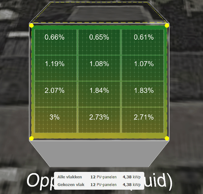

Dan zou symmetrie het toch winnen, dus de 3 rijen met 4 Twinpeaks per rij in landscape.
Andere vraag: bij half-cut cellen is natuurlijk het voordeel dat de bovenste helft kan blijven werken als de onderste helft in de schaduw ligt. Is een landscape opstelling in zo'n geval nadelig?

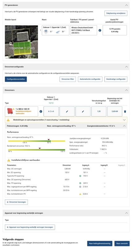

Nogmaals, ik heb niet veel schaduw hoor. Gisteren alles nog maar eens in Sunny Design gezet, incl. de bomen aan de overkant en vanaf eind oktober begint er wat schaduw van de bomen te komen tegen de namiddag. SD kwam met het volgende jaarlijkse procentuele schaduwvorming:

@Masterkev silicium wint het van dakpannen, gewoon zo doen *O*

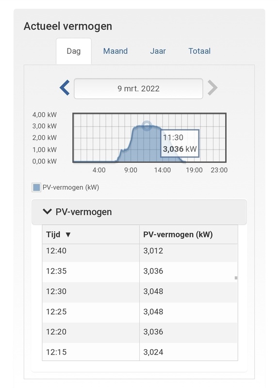

Door de steeds opschuivende levertijd van de REC panelen heeft mijn installateur een alternatief geboden in 12 Winaico WST-370MGL panelen. Ook 25 jaar garantie en iets meer Wp, dus prima.
Inmiddels liggen de panelen een week op mijn dak en valt me op dat mijn SMA Sunny Boy 3.6 omvormer af lijkt te toppen op +/- 3Kw. Hij geeft wel aan dat de vermogensreductie niet actief is. Wat me ook opvalt is dat de installateur 2 strings heeft aangesloten op ingang A van de omvormer. Als ik dit simuleer in Sunny Design krijg ik een waarschuwing door een te hoge kortsluitstroom. De DC-stroom staat op 14.999 A waarbij 15A het maximale per MPTT-ingang is.
Zou dat de reden zijn van het aftoppen en moet in mijn installateur terugroepen? Of ben ik te ongeduldig en staat de zon nog niet hoog genoeg?

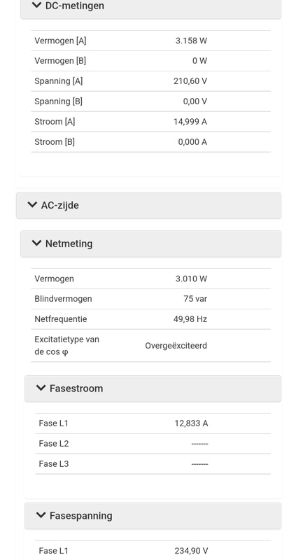

Denk dat alles op 1 string zit die is gelimiteerd op 15Ampere?
11.635 Wp Solar edge. 7kW Lucht-water, 5kW Daikin Lucht-Lucht, lucht WTW, VW Passat GTE, Home Assistant
  • Masterkev
  • Laatst online: 03:05
ice-T106 schreef op donderdag 10 maart 2022 @ 14:42:
Er gaat wel 2x plus en 2x min vanaf het dak mijn omvormer in. Allebei op ingang A
  • ice-T106
  • Laatst online: 11:18
Masterkev schreef op donderdag 10 maart 2022 @ 14:44:
Lijkt me niet goed. En je screenshot van Screenshot geeft in deze opstelling ook een waarschuwing. Waarom zitten ze beide op A?

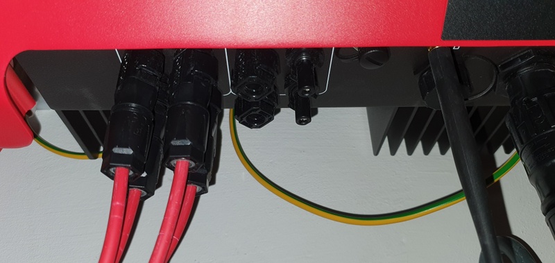

Geen idee, de installateur heeft het zo aangesloten. Heel eerlijk weet ik ook niet waarom er voor 2 strings is gekozen, als ik in Sunny Design de 12 panelen op 1 string zet is er niks aan de hand.
Maar ik ben even op zoek naar wat er nu precies niet klopt, zodat ik een goede onderbouwing naar de installateur heb.
  • Ronald
@Masterkev Foto van de aansluitingen graag...
  • Masterkev
Afbeeldingslocatie: https://tweakers.net/i/cSQufvQho7DCdNzxrs8e6hWKQxk=/800x/filters:strip_icc():strip_exif()/f/image/Y6XFUIa93AgtoC1hYMswy5Sk.jpg?f=fotoalbum_large
  • Ronald
@Masterkev Stroom er af, 1 setje verplaatsen, stroom er op. Morgen niet aftoppen.
Even goed kijken wat een setje is...
PS: Prutswerk... Als je te lui bent om rode en zwarte kabel te gebruiken....

@Ronald Ik wil liever niet rommelen aan een installatie van een week oud. Dat laat ik liever aan de leverancier binnen garantie. En zouden 6 panelen per MPTT tracker wel werken?
  • Ronald
Je draait nu op effectief 6 panelen ''per tracker"... althans... dat hoop ik... Maar 12 zou beter zijn... dan een plus en een min aan elkaar klikken om 1 lange string te maken.
