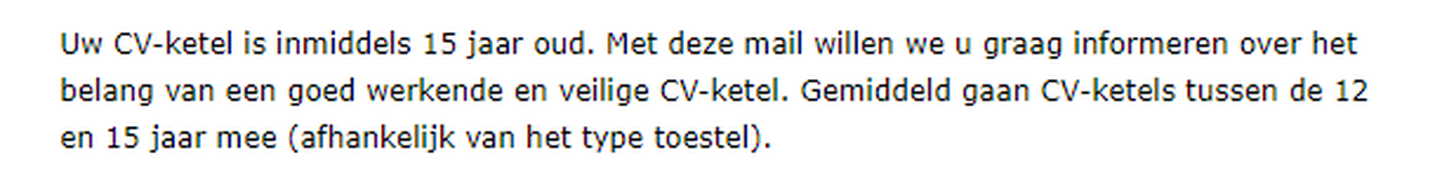

dat doen ze zeker...
Afbeeldingslocatie: https://tweakers.net/i/pGfI0v-7VdLE7fN1YnS82BREQ-8=/full-fit-in/4000x4000/filters:no_upscale():fill(white):strip_exif()/f/image/Pk8pNg3q4Ji0BDDyxC3vDFyO.png?f=user_large
  • Yucon
  • Laatst online: 17:11
Yucon
*broem*
In die quote niet. Hier stellen ze dat die dingen gemiddeld na ongeveer die tijd kapot gaan. Daarmee spelen ze in op de angst om in de kou te zitten, maar het gaat niet over hogere stookkosten bij een oudere ketel.
