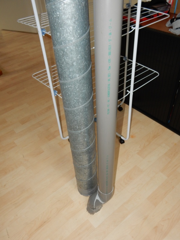

Afbeeldingslocatie: https://tweakers.net/i/HpCyyx0gjuJr7s1fztdjajHtz1Y=/800x/filters:strip_icc():strip_exif()/f/image/6hV79Z0Izc4mDwVDQOuzK7At.jpg?f=fotoalbum_large
Van hieruit lopen in ieder geval een afvoerbuis, een buis van de centrale ventilatie een rode en een blauwe leiding (warm en koud water van de CV?) en een flexibele electrabuis door de verdiepingsvloer. Dit is tenminste wat ik kan zien.

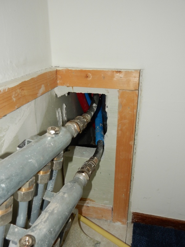

Afbeeldingslocatie: https://tweakers.net/i/X5TdOEdt04BWZfMH6I1fGozrN4w=/800x/filters:strip_icc():strip_exif()/f/image/j1t09G39jpudWXITYn7fWnCt.jpg?f=fotoalbum_large
Hier in de buurt zal ik door de vloer moeten boren(het zijn die grote 120cm brede betonnen vloerdelen die in heel veel nieuwbouwwoningen zitten. 20-25cm dik). Misschien dat ik hier ook nog wel ruimte in het bestaande gat vindt, als ik de pur weghaal. Niet boren betekent ook niets beschadigen denk ik.

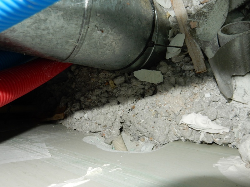

Boven de eerste vloer zit een koof waar ik in een stukje in kan kijken omdat er CV-leidingen verdeeld worden. Het is niet heel overzichtelijk, maar zeker ruim genoeg. Ik zou dit gat ook kunnen gebruiken om twee installatiebuizen met een mof aan elkaar te lijmen. aan de wand fixeren wordt wel lastiger, dus misschien gewoon met kabelbinders aan de ventilatieschacht?
Afbeeldingslocatie: https://tweakers.net/i/LbalhWpqQpY8pohTnQ8WS8pCCHE=/x800/filters:strip_icc():strip_exif()/f/image/uqRNpQIQbTigIU3j091ywkcb.jpg?f=fotoalbum_large
een deel van de bodem:

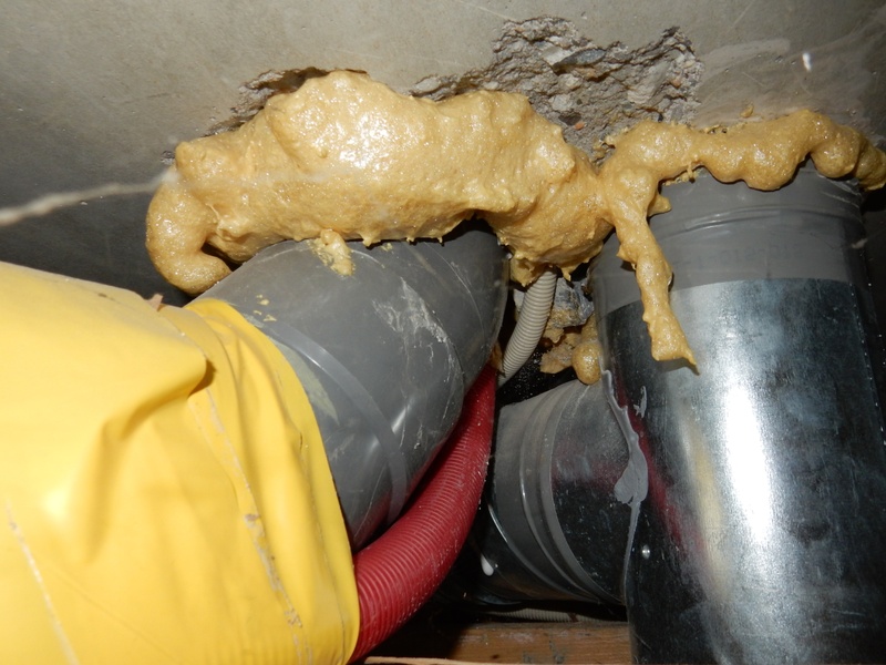

Afbeeldingslocatie: https://tweakers.net/i/hFNc0cfPsCmgMN8LsiCx6DqDyhM=/800x/filters:strip_icc():strip_exif()/f/image/xID1OFtcXCFO9k0ZiUJHOc7w.jpg?f=fotoalbum_large
omhoog kijken:

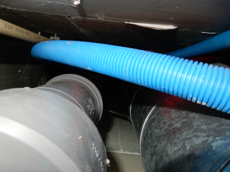

Afbeeldingslocatie: https://tweakers.net/i/UcGgH2CFl6vxqKSjYgGccDgoHt0=/800x/filters:strip_icc():strip_exif()/f/image/lK58wEsajRJ0nC3m3oSWOiwF.jpg?f=fotoalbum_large
Ik kan niet goed helemaal naar boven kijken, maar uit de tweede verdiepingsvloer komen een ventilatieschacht en de ontluchting van het riool:
Afbeeldingslocatie: https://tweakers.net/i/3bwx9VWRl30aevoQQK8NWSW1Gwo=/x800/filters:strip_icc():strip_exif()/f/image/DVgX2AcwSBKzeedrW9Q6kalM.jpg?f=fotoalbum_large
Er is geen ruimte tussen de buizen en de bestaande gaten. Hier moet dus sowieso geboord worden. Ik zou zelf zeggen dat als ik hier netjes recht naar beneden boor ik in de schacht uit kom. Dan kan ik installatiebuizen doorvoeren, eventueel verlengen net boven de 1e verdiepingsvloer en boven het plafond van het toilet naar de meterkast leiden.

Ik had een vergelijkbare situatie. Heb het plafond uit m'n WC gesloopt en op zolder direct langs de buis voor mechanische ventillatie geboord zodat daar ruimte voor extra buizen kwam. Vervolgens een kwestie van duwen en friemelen totdat de buis beneden aankomt.
Vervolgens heb ik de gelegenheid genomen om een hele zwik buizen van beide maten er doorheen te duwen aangezien het typisch een eenmalige actie is :P
Het is nooit risico vrij, maar als je bv dicht bij die ventilatiebuis blijft dan is de kans op verstrekkende schade beperkt.
