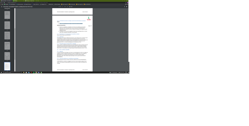

Afbeeldingslocatie: https://tweakers.net/i/uMR3WvCyG1VqjnylG_AwJC6JAdQ=/800x/filters:strip_exif()/f/image/usiAchsx0UMr3YyqbL77Mz9Y.png?f=fotoalbum_large
ik weet niet of het leesbaar is maar het is dus inderdaad niet toegestaan om een opstellings ruimte onder het maaiveld te hebben.

tijs000 schreef op maandag 25 oktober 2021 @ 20:01:
Dat geld voor installaties van 100 kw nominaal vermogen en meer.
Die moeten door scios erkend bedrijf gekeurd worden.
Zal voor ts niet van toepassing zijn.
Please state the nature of the technical emergency
  • tijs000
  • Laatst online: 01-05 19:36
nee hoor dat is een stook ruimte er wordt hier gesproken over een opstelling ruimte.
een stook ruimte mag namelijk onder bepaalde voorwaarde wel onder het maai veld.
iets met gasdetectie en handtekeningen van ambtenaren.
  • tijs000
Maar geloof wat je wil geloven. Dit is 2 weken terug voorbij gekomen in de cursus voor de co certificering voorbij gekomen. Kwam voor mij ook als nieuw.
Heb hier ook maar even gauw gezocht wat ik kon vinden omdat jij een bron wil.
Ik denk dat daikirai zelf wel een beslissing kan maken of die hier iets mee doet .
