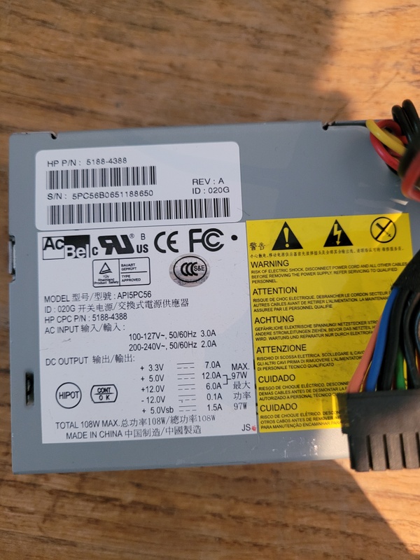

Hallo allemaal,
Ik heb hier een Power supply uit een oudere HP Pavilion. Ik ben van plan om van de oude desktop nog wat leuks te maken. Ik heb al een moederbord gevonden dat erin past, Maar zo te zien zijn er niet echt power supplies van deze maat. De voeding is maar 4cm dik, 8cm breed en 22cm lang.
Zijn er ook voedingen te vinden van deze tijd die deze afmeting hebben. Helaas heeft de case niet erg veel ruimte dus het zal ongeveer moeten voldoen aan de genoemde afmetingen
p/n: 5188-4388
Bedankt!

Dat is Flex ATX zoals pricewatch: Silverstone FX350-G

zodra er een niet-ATX of niet-SFX voeding nodig is is het vaak beter om de behuizing zelf te vernieuwen.

Flex ATX inderdaad, Thanks!

Alleen zijn de huidige Flex ATX voedingen verschrikkelijke herriemakers door het gebruik van een 40mm fan. Als het je een klein beetje om een laag geluidsniveau geeft dan is het voorstel van Djarune een beter idee.
