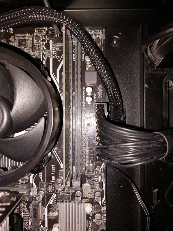

Hallo,
Ik heb een Asus prime a320m-k gekocht vandaag met een ryzen 7 1700X, ik alles in gebouwd alle fan draaien ook van processor, alleen van de video kaart schiet die aan en gaat daarna weer uit, gaat om een zotac gtx 1050ti. Afbeeldingslocatie: https://tweakers.net/i/NrS_4BTOZRvBEepa6AycwUQSiV4=/x800/filters:strip_icc():strip_exif()/f/image/GTB9WlmGjCLOhSPvjDuTFs2C.jpg?f=fotoalbum_large

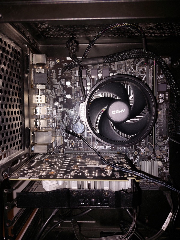

Afbeeldingslocatie: https://tweakers.net/i/3UXw7UUY6i11Zsx717eB7QeGxN4=/x800/filters:strip_icc():strip_exif()/f/image/cG0yg1flcx3xEfS0aDisKxff.jpg?f=fotoalbum_large

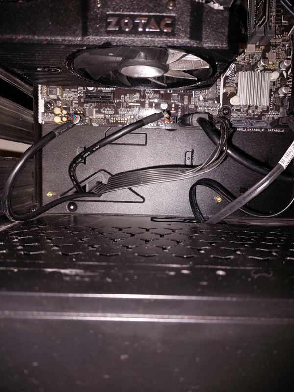

Afbeeldingslocatie: https://tweakers.net/i/7oB6m_a-3-2xL-5ZSEJ22Mfe-uU=/x800/filters:strip_icc():strip_exif()/f/image/DiDysOl9cJhJiqdsm6M9fEnA.jpg?f=fotoalbum_large

Wat is het probleem? Geen beeld? Boot de machine? Heb je je monitor aangesloten op de 1050ti? Misschien heeft die GPU een zero-rpm mode?
[ Voor 47% gewijzigd door jgj82 op 24-10-2021 20:10 ]

Geen beeld

CPU controleren op gebogen pinnen.
BIOS resetten.
RAM in ander slot proberen.
Buiten de behuizing testen.
Monitor aangesloten op het moederbord toevallig?

Hij doet het al, andere voedings kabel naar voeding en toen ging die wel aan. Dank jullie wel
