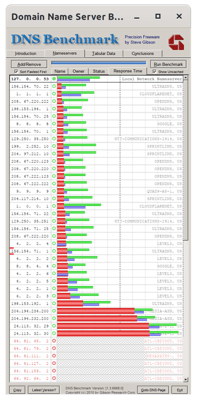

Hier draait een Raspberry Pi 4 (dus met een fatsoenlijke 1Gbps netwerk poort) met daarop Pihole, die dienst doet als DNS op mijn netwerk, en alle requests redirect naar Cloudflare (1.1.1.1) als ze niet op de blacklist staan.
Bash:
x@y:~$ grep "nameserver" /etc/resolv.conf
nameserver 127.0.0.53
x@y:~$ nmcli dev show | grep DNS
IP4.DNS[1]:                             10.10.20.1
IP4.DNS[2]:                             192.168.88.9
(de eerste IP is van mijn PC, de tweede van de Pi)
Heb even GRC gedraaid, dan zie ik
Afbeeldingslocatie: https://tweakers.net/i/_cmh4Y9spovleJzhcX04K1NlzbM=/x800/filters:strip_exif()/f/image/adXaXIaHqpblZWLV95XE4Kgc.png?f=fotoalbum_large
Deze verschillen ga je niet merken, en zeker niet als ze gecached zijn ....
[ Voor 24% gewijzigd door martyw op 24-10-2021 20:52 ]

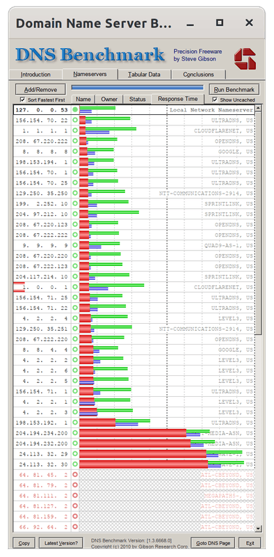

En ben inmiddels op OpenDNS overgestapt (dank @jubeth voor dit topic ;) )
Afbeeldingslocatie: https://tweakers.net/i/WDvvdUNMWUrl-6NsF5gsT8gXBq4=/x800/filters:strip_exif()/f/image/xdE4EHNvSf0yFBML9THcwU8m.png?f=fotoalbum_large
