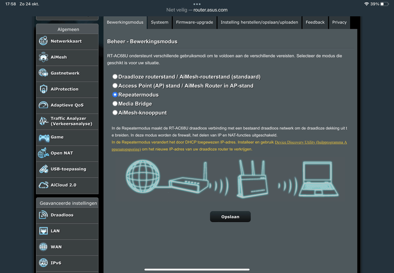

Zoals je in de bijlage kunt zien is de Repeater Mode een instelbare optie, dus dat zou moeten werken?
Wat zijn de nadelen die ik zou kunnen ondervinden?
Ik begrijp natuurlijk dat ik v.w.b. capaciteit wat beperkingen zou ondervinden want de NanoStation hangt buiten en de router staat binnen, m.a.w. iets minder beschikbaar signaal maar zijn er nog meer nadelen?

In repeater mode gaat vaak het nat gedeelte uit, je zit dus native op de camping wifi. Kan vervelend zijn als je meerdere apparaten achter 1 code wilt gebruiken
Ook gaat je bandbreedte /2 tenzij je bv kunt instellen dat je clients op de 5ghz gaan en de camping uplink op de 2.4
Die WR-902 heeft wisp mode. Dan kun je repeaten met nat ertussen (maar nog wel bamdbreedte /2)
