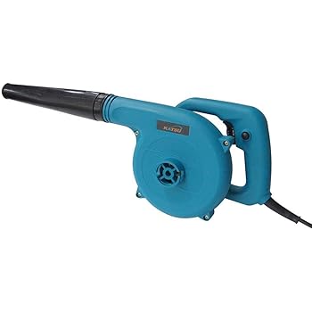

Zoals elke paar maanden heb ik mijn computer kast met luchtdruk schoongemaakt.
Niet een spuitbus maar een luchtdruk "pistool" https://images-eu.ssl-ima...13XQMDuJDL._AC_SS350_.jpg

Wel eerst vocht er uit gelaten voor je compressor gebruikt ?
Blijkbaar soort bladblazer ;)
Afbeeldingslocatie: https://images-eu.ssl-images-amazon.com/images/I/513XQMDuJDL._AC_SS350_.jpg

Zo'n pistool heeft geen ketel.

Bladblazer, inderdaad.... maak er veel gebruik van binnen in de woning ;)

Mooie statische elektriciteit kanon heb je daar.
Waarschijnlijk gewoon gefrituurd door de statische elektriciteit die je met dat ding opwekt.
Ik zou heel ver uit de buurt van pc's blijven met dat ding.

Nou ja, als je het allemaal zo goed weet, waarom stel je de vraag dan? Heel gek is het niet dat het knopje uitstaat of dat er een kabel is losgeraakt bij het schoonmaken. Je hebt niet gezegd dat je al die zaken gecontroleerd hebt, en bij het vervangen van een PSU zal je dat impliciet bij het aansluiten wel gedaan hebben. De oude voeding hoeft dus niet afgeschreven te zijn zonder gedegen onderzoek. Wat betreft statische elektriciteit, dat kan je geloven of niet maar dat is ook een van de redenen dat je een pc nooit met een stofzuiger schoon moet maken, op de plastic zuigmond verzamelt lading en als die op je componenten overspringt zijn ze makkelijk te slopen. Dat werkt natuurlijk net zo met een plastic stofblazer op elektriciteit, en dan blaast zo'n ding ook nog eens. Ook kunnen je fans hiermee gaan draaien en spanning opwekken waar je hardware het ook niet mee eens is. Dat kan je allemaal heel briljant vinden maar het zijn wel allemaal manieren om je hardware te slopen.
