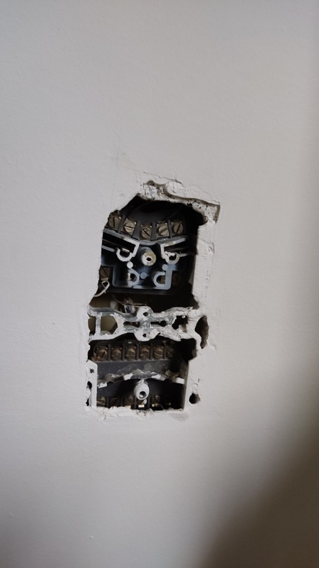

Wie heeft een idee wat voor aansluitingen dit zijn en hoe ik dit het beste kan afdichten?
Ik heb in de bouwmarkt foto's laten zien maar ze wisten er geen afdekplaatjes bij te bedenken.
Kan ik deze aansluitingen helemaal weghalen?

1e foto bovenin is een telefoon aansluiting. Onderste deel herken ik zo snel niet.
2e foto is een coax aansluiting voor radio en TV.

Op de 2e foto kan je de schroefjes op 3 en 9 uur losdraaien, aansluiting uit de wand halen en tot slot de coax kabel losschroeven. Vervolgens doe je dit afdekplaatje er overheen: https://www.elektramat.nl...ond-zelfklemmend-wit-1331

Volgens mij staat er op jouw link meteen een voorstel wat die onderste nodig heeft, namelijk gewoon een PTT-blindplaat onder de telefoonaansluiting.

Die eerste is een ouderwetse ISRA, mag je eigenlijk niet aan sleutelen. Ik heb die hier zelf ook, gesloopt, kabel in de meterkast afgeknipt en daar op een RJ11 doosje afgemonteerd, met 5Mbit max komt hier toch geen DSL. In die doos zit nu een dubbele CAT5E aansluiting.
Die tweede lijkt gezien de kleur een oud coax AOP. Kan je wel afdekplaatjes voor krijgen, maar als ik die kabel zo gemonteerd zie gaat dat nooit storingsvrij werken.

onderste foto is gewoon een coax gewoon een coax plaatje op.
bovensten kan je 2 blindplaatjes opzetten.
of een telefoonplaatje en een blindtplaat.
met een 2 vouidig afdek raampje.
