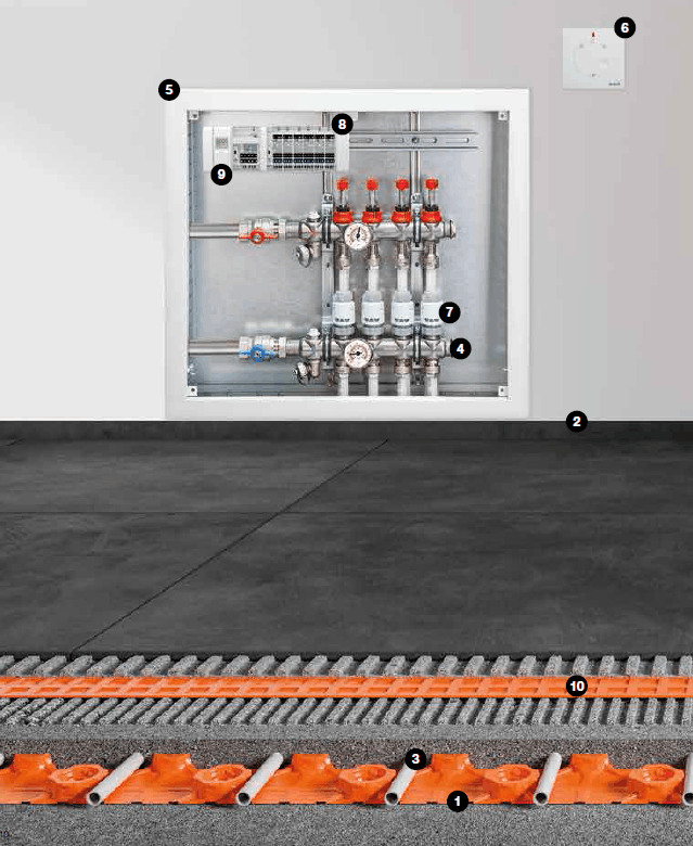

Vloerverwarming is Bekotec systeem:
Afbeeldingslocatie: https://tweakers.net/i/Ah-5BMdefmJfoSz6yzkEi0womPY=/full-fit-in/4000x4000/filters:no_upscale():fill(white):strip_exif()/f/image/kdCBPMeRq9OBpGWkFoSfyHU1.png?f=user_large
Pomp is een Wilo Para.
Die staat nu op 'Constant differential pressure' Δp-c en stand 3.
