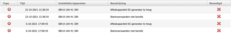

  • Chickendorp
Dit is alles wat ik zie:
Afbeeldingslocatie: https://tweakers.net/i/gdwUpErlzEF0YaEJGEYcKUcERhU=/800x/filters:strip_exif()/f/image/s4EX0hsNxdhYlnmnJX48BGGA.png?f=fotoalbum_large

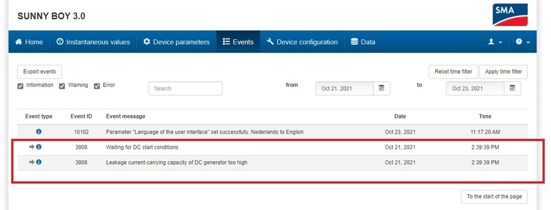

  • AUijtdehaag
Heb hem ff vertaald naar het engels :+
Was het in die situatie misschien erg nat en winderig buiten?
https://www.persinfo.org/...ober-2021-veel-wind/49767
Afbeeldingslocatie: https://tweakers.net/i/bspo6v_2RNYQfGFi9t1NS0-icmg=/800x/filters:strip_icc():strip_exif()/f/image/hIQjCefjVuGKI5X8Um67WaBN.jpg?f=fotoalbum_large
Lijkt op een te hoge dc lekstroom (van de panelen)
Bij vochtig weer is die kans groot.
6-10-2021: https://www.persinfo.org/...er-2021-regenachtig/49575
Ja dus...
