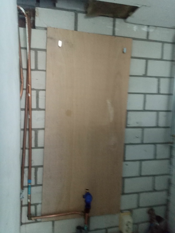

Ik heb een boiler 80 Liter 33 kg gekocht. hxbxd 125x45x30 Deze wil ik ophangen aan een één steens muur. Ik heb nu een mulitplex plaat 18 mm aan de muur met montage kit en de 2 haken bevestigd. Is dit voldoende. Kan de muur dat hebben. Zonder de multiplex plaat vertrouw ik het niet. Of zou het een oplossing zijn om de boiler ook van onderen te steunen d.m.v. een tafel te maken met gaten voor de aansluitingen.
Graag advies
Afbeeldingslocatie: https://tweakers.net/i/YKgIP7XnK5nzgte8_3qlzQ1Tac4=/x800/filters:strip_icc():strip_exif()/f/image/f0FS7edF76bl6KUU7If3pDEH.jpg?f=fotoalbum_large

Ziet er niet uit als een één steens muur. Eerder een klampmuur, oftewel stenen op z'n kant. Of zijn het kalkzandsteen blokken?
Die haken zitten toch ook wel in de muur?

hoop niet dat het een buitenmuur is ...........
ik zou ff iemand bellen die weet wat ie doet
Wat verwacht je eigelnlijik van die multiplex plaat?

even een proefgaatje boren. hoe dik is de muur ? dat zegt vaak genoeg.
dikke muur tochler pluggen gebruiken. en de houtenplaat eventueel ook vast schroeven.
bij een dun muurtje niet aan beginnen. er hangt staks 100 kilo aan je muur.

Met zoiets kan je een boiler prima ophangen in een steens muurtje, het grootste deel van de krachten is afschuif.
Boilers hangen ze ook op aan gibo en metalstud wanden dus een kalkzandsteen gemetseld muurtje kan dit makkelijk dragen.
https://www.vekto.nl/duop...0WFwnCEAQYASABEgI_1PD_BwE

Het is geen buitenmuur. De haken zitten voor meer dan de helft in de muur.
Multiplexplaat zorgt voor verdeling van de krachten en verstevigd de muur

Zegt nog niets, want je hebt nog steeds niet de dikte van de muur verteld.

Niet lullig bedoel maar het is echt een slecht idee om een multiplex plaat met montage kit aan de muur te maken voor zoiets, een paar goeie pluggen is meer dan genoeg.

@AllardP2 Gaat prima, onder op je boiler heb je denk ik steunen of indraai doppen. Dan steunt ie onder tegen de muur

Multiplexplaat is geen slecht idee, maar die moet je gewoon met meerdere boeten vast zetten in de muur en niet met maar 2. Dan vang je inderdaad de krachten op en is het vast geen probleem. Je had meer krachten op gevangen als je de plaat tot de vloer had laten lopen zodat de plaat in feite op de grond staat.
Die boiler gaat dan nergens heen.

En daar zitten ook pluggen achter? Of heb je ze gewoon zo door de houten plaat heen in de muur gedraaid?
Hoe lang zijn de haken en welke pluggen heb je gebruikt? Ik heb de neiging om te zeggen dat je het geheel met de plank minder stevig hebt gemaakt, aangezien de haken nu minder diep in de muur zitten dan zonder plank.
