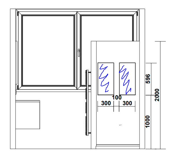

Hallo - Tweekers en bouwers,
In mijn nieuwe badkamer hebben wij het idee om 2 Looox-boxen in te bouwen in een 10 cm gasbetonblokken muur die de douche omarmt.
Afbeeldingslocatie: https://tweakers.net/i/9k61PCljT4J3vx2gbmT-szvZTE0=/full-fit-in/4000x4000/filters:no_upscale():fill(white):strip_exif()/f/image/4n1FTbkmLVsXfY0uhCE9SEj6.png?f=user_large
Nu moeten hiervoor 2 x een insparing gemaakt worden door mij met een diepte van 6 cm.
Mijn vraag: hoe kan ik het beste twee uitsparingen van 300 (b) x 596 (h) x 60 (d) mm maken als de muur al geheel is gebouwd - zonder door de andere kan te breken?
Wat ik al gedaan heb: sleuven gefreesd voor andere leidingen, mijn (huur) vrees kan maar 25 mm diep - en op internet gezocht of ik iets anders kon vinden.
Ik zou met een speedboor op 60 mm diepte enkele gaten boren, is er andere manier?
bedankt

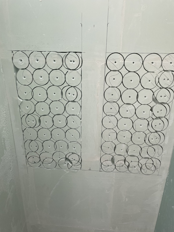

Multitool is prima voor dit soort klusjes. Ben je zo klaar mee.
  • peter-rm
  • Registratie: Juni 2015
  • Laatst online: 00:35
gasbeton is een relatief zacht materiaal, zijslijper(23cm) met een diamantschijf gaat wat dieper. vraagt wel wat handigheid.

Waarom niet gewoon helemaal door de muur zagen, en dan vanaf de andere kant er gewoon overheen tegelen? Of anders rond het gat een kleine sponning 'frezen' en daar 10mm wediplaat in lijmen.
10mm gasbeton laten staan is bijna niet te doen..

@Makrolon Bij sparing van 6 cm diep in 10 cm gasbeton blijft 4 cm staan i.p.v. 10 mm.
Maar dan nog zou jouw methode wel werken. Eerst sparing door en door maken en later achter die boxen opvullen.
Ik zou het ook met de multitool doen. Maar dan moet je die wel hebben.

zulke grote gaten in zo'n smal muurtje lijkt me een enorm kwetsbaar geheel worden, in ieder geval tijdens het aanpassen. Als ik zoveel materiaal zou moeten verwijderen zou ik eerder opnieuw opbouwen vanaf de onderkant van je looox boxen

Bedankt iedereen, voor jullie tips.
Met een gatenzaag heb ik in twee sessies de gaten kunnen maken. Vervolgens met de Multi-Tool en Makita met drilboor de kernen eruit gehaald.
Afbeeldingslocatie: https://tweakers.net/i/4N6aF1riDCuN_TBGmOwiBvPRY7E=/x800/filters:strip_icc():strip_exif()/f/image/wNZ5QeKxGtoSOrdI84ZD73Ec.jpg?f=fotoalbum_large
Afbeeldingslocatie: https://tweakers.net/i/T1_FlNKp6gMp_5l-g06QyxI_88M=/x800/filters:strip_icc():strip_exif()/f/image/sCu0a7eBSyZDPVCgRPcvHzR5.jpg?f=fotoalbum_large
Afbeeldingslocatie: https://tweakers.net/i/mN-Qzg4RtnAQQK6nSmtiuIBIELw=/x800/filters:strip_icc():strip_exif()/f/image/CBkcxRoi4bUA0ahwuTgioG64.jpg?f=fotoalbum_large
Linker kant iets door gebroken maar dat kan ik weer opvullen. Rest er nog 2.5 cm aan de achterkant. Tegels zijn dik genoeg.

Dit is trouwens geen gasbeton naar zijn gewoon hydro gipsblokken.
