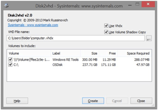

  • HKLM_
  • Laatst online: 21:56
linp schreef op vrijdag 22 oktober 2021 @ 20:22:
Was dit eenvoudig te gebruiken?
Ja heel makkelijk lees de doc van microsoft eventjes ;)
Je runt de tool op het systeem wat je wilt omzetten en geeft in de tool een opslaglocatie op. De vhd/vhdx kan je vervolgens koppelen aan een hyper-v vm
Afbeeldingslocatie: https://tweakers.net/i/2mUegaW5UJx5UmXCd8cnLquv8aw=/full-fit-in/4000x4000/filters:no_upscale():fill(white):strip_exif()/f/image/EBmNzcZG42BZD1auxv4cJpaR.png?f=user_large
