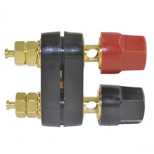

goedemiddag,
In mijn ouderlijk huis staan nog twee goedklinkende Audiolab Thesis speakers. Jaren '90 bouwstijl.
Aansluitingen zoals op het plaatje.
Nu mijn vraag: Kan ik van deze draadaansluiting een moderne aansluiting maken (met een verloopstekker oid) die ik kan pluggen op mijn LG OLED TV? In mijn ouderlijk huis zijn deze aangesloten op een Denon versterker (ook jaren '90).
Afbeeldingslocatie: https://tweakers.net/i/0vKovTnESUalED5nSbNSkqCiF88=/x800/filters:strip_icc():strip_exif()/f/image/4LKd2ELudIjqKVy3xlAKRf3g.jpg?f=fotoalbum_large
Afbeeldingslocatie: https://tweakers.net/i/YXjPi5dGVTfz3_rWZyq8Gtp_mgA=/x800/filters:strip_icc():strip_exif()/f/image/p8VSc6RWhPEwsaDa6o1zI5BF.jpg?f=fotoalbum_large

Hoe bedoel je een moderne aansluiting? Je kan deze gewoon op een willekeurige moderne versterker aansluiten

Met 'moderne aansluiting' bedoel ik een verloopstekker waarbij de koperdraad in de ene kant van de verloopstekker gaat en ik de uitgang in mijn speakeraansluiting van de tv douw. Zoals ik nu met mijn Bose boxen doe in mijn LG OLED. Nogmaals, geen expert in mogelijkheden tbv verloopstekkers :(
Of moet ik deze aansluiting altijd in een versterker gebruiken?
Thanks voor de bevestiging dat ik deze nog altijd kan pluggen in een moderne versterker!
  • HikariMisako
  • Laatst online: 12:38
Deze speakers zijn passief, en zullen daarom altijd een versterker nodig hebben.
Een audiopoort van een televisie levert simpelweg niet genoeg stroom om deze aan te sturen.

Je moet inderdaad een versterker hebben, en deze aansluiten op je TV, eventueel/waarschijnlijk via een DAC.
Wel even een vers stukje kabel maken met een striptang, de kabel is behoorlijk geoxideerd.
Je kan de plastic kapjes uitdraaien, en daar de kabel monteren en klemmen. (met de juiste polariteit)

De polariteit doet er niet toe, zolang beide luidsprekers maar op dezelfde wijze worden aangesloten.
  • Roderiktweaker
  • Laatst online: 06-11 16:08
Dat is wel makkelijker om uit te leggen, rood bij rood, zwart bij zwart. Anders staat het uit fase en klinkt het nergens naar, maar het is natuurlijk wisselspanning.
