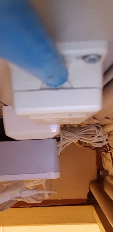

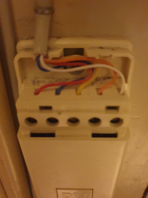

Vandaag is bij ons een KPN monteur langs geweest om het ISRA punt gereed te maken voor VDSL pairbonding. Echter is de snelheid nog steeds hetzelfde? Er loopt een kabeltje uit het ISRA punt naar een internet aansluit punt in onze woonkamer. Hier zit uiteraard wél een RJ45 poort op waar mijn modem (een Fritz!box 7583) rechtstreeks op is aangesloten.
Ik heb eens gekeken in de meterkast en het ISRA punt ziet er heel anders uit dan op sommige forums.
Mijn ISRA punt heeft nl. geen RJ45 poorten aan de onderkant, wat volgens mij nodig is voor pair bonding.
Nu las ik dat het bij KPN gebruikelijk is om oude ISRA kastjes meteen te vervangen voor een moderne versie met dergelijke poorten, mocht er nog een oud kastje aanwezig zijn.
Ik vrees nu dat de monteur zijn huiswerk niet heeft gedaan.
Wat denken jullie?
Bovenaanzicht ISRA punt

Vooraanzicht ISRA punt
Afbeeldingslocatie: https://tweakers.net/i/IcEiTgjpNa-UMzGEEKfOe5MxowQ=/x800/filters:strip_icc():strip_exif()/f/image/UaCFYbfUIHLyMBMxQonqK9wP.jpg?f=fotoalbum_large

Geeft jouw modem/router aan dat er twee DSL-verbindingen actief zijn?
  • eialici
  • Registratie: April 2018
  • Laatst online: 18-04 13:09
Nee.

Wat een gerommel van de monteur.
Monteur had de IS/RA gewoon even netjes moeten vervangen voor de nieuwe waar de pairbonding meteen goed geregeld word doormiddel van een split kabel die er los bijzit.

Hoe het nu geinstalleerd is zou overigens wel moeten werken. Als die 4 paren inderdaad uitkomen op 1 RJ45 poort en goed zitten. Is een beetje quick and dirty maar werkt wel.
Je kan even in het modem kijken (inloggen) wat je ziet qua pair bonding. Mogelijk is 1 van de lijnen niet actief.
Zet het modem even uit voor een minuut of 15 en dan weer aan. Zo kan die eventueel nieuw profiel binnenhalen indien nodig na de herstart.
Ook zou het mogelijk kunnen zijn dat de 2e pair helemaal niet actief is. Dit kan de KPN medewerker ''doormeten'' op afstand.

Zodra de KPN monteur aangestuurd is zijn beide lijnen al actief.
Isra had vervangen moeten worden. Komt ook wel eens voor dat het gewoon doorgelust wordt en dan in de woonkamer een opbouw doos met 2x rj12 geplaatst worden. Is zo te zien gewoon 1*4 wat er loopt dus zou niet mogen uitmaken.
Zelf deed ik altijd in de meterkast op de invoer(blauwe kabel) een moderne isra plaatsen en dan een opbouw doosje op de 1*4 kon je hem zo doorlussen. KPN garandeerde de snelheid namelijk op de invoer kabel en niet de binnenkabel.
Meetrapport netjes op de invoer geleverd. Krijg je nooit nazorg omdat de binnenbekabelig eventueel brak kan zijn.
Even XS4ALL bellen en aangeven dat er niet geleverd is.

Aan de foto’s kan ik niets zien. Beide aderparen gaan 1 kabel in. Hoe dat afgemonteerd is aan de andere zijde kan ik niet zien. Hoe is de andere kant aangesloten/afgemonteerd?
De laagwaardige die je post zijn mooi, maar het lijkt er op dat maar één aderpaar verbinding met de dslam heeft.
Normaal is de monteur de het IS/RA op orde maakt ook de gene de in de WC en KVD de boel regelen. Als het abbo het toe staat, hoeft xs4all ook niets op de bras aan te passen.
Ie vermoed dat er iets tussen dslam en modem niet goed aangesloten zit…
