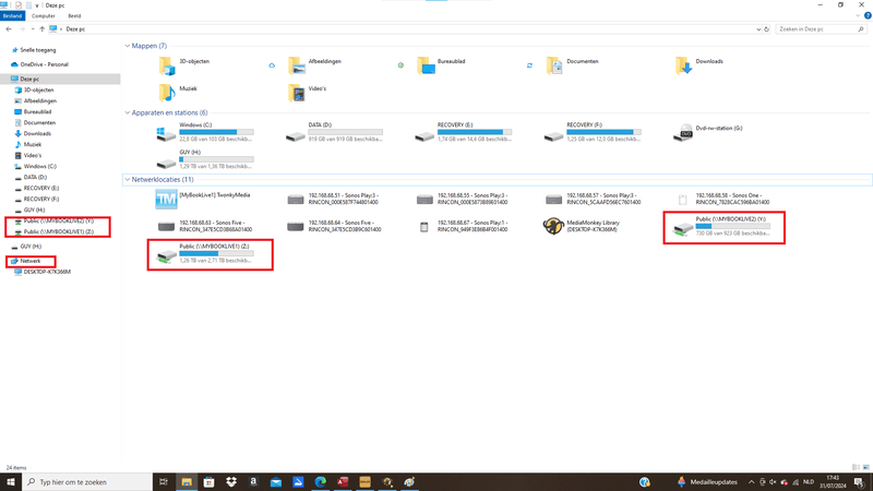

  • Guymar
  • Registratie: Juli 2024
  • Laatst online: 31-07-2024
Hoe kan ik mijn netwerkschijven zichtbaar in de windowsverkenner onder "netwerk"Afbeeldingslocatie: https://tweakers.net/i/w_VpjBZsgpHIQ5iJpuKVGANsYW0=/800x/filters:strip_exif()/f/image/wVpEAaILeMxTFY0g8DmLPdT2.png?f=fotoalbum_large
