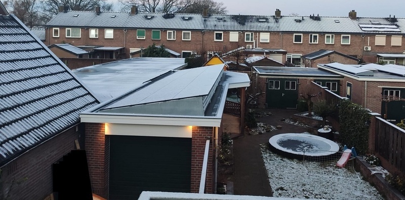

De zonnepanelen kunnen pal op het zuiden worden gelegd:
Afbeeldingslocatie: https://tweakers.net/i/XZGi1YlSUj0KWk53hVkhkYxaxPk=/full-fit-in/4920x3264/filters:max_bytes(3145728):no_upscale():strip_icc():fill(white):strip_exif()/f/image/CUic3RoU9NA4nLuIwANTS8di.jpg?f=user_large
Op de foto is de veranda nog niet af. Inmiddels is die wel af en de tuin weer aan kant gemaakt ;)

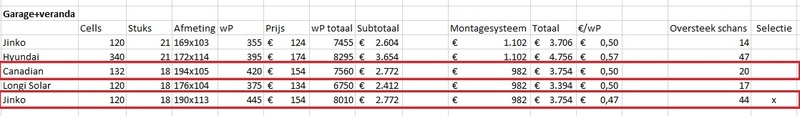

Op de garage zouden in de lengte 6 panelen van 1,99cm passen of 7 panelen van 1,70cm. Qua opbrengst maakt dat niet zoveel uit. Een schans van 7x3 is wel duurder dan die van 6x3. Vandaar dat ik hier heb gekozen voor 6x3 met de langere panelen.
Vraag: Zijn er bij gelijke totale wattpiek-verhouding nog voor- of nadelen aan de keuze voor een groter aantal kleine panelen of een kleiner aantal grotere panelen?
Ik heb voor de garage de volgende opties in gedachten:
Afbeeldingslocatie: https://tweakers.net/i/8sgZfXCqJutldKZnm0Nh9aPL-uk=/800x/filters:strip_icc():strip_exif()/f/image/fS9Uo1oRenOaHKcT1LQQBTn9.jpg?f=fotoalbum_large
De rood omtrokken opties hebben mijn voorkeur:
- 18x Canadian Solar HiKu CS3N-420MS Perc (Voordeel weinig oversteek op de schans)
- 18x Jinko MM445-60HLD-MBV Tiger Pro Mono-facial HC 445WP (lekker veel opbrengst, wel veel oversteek op schans)

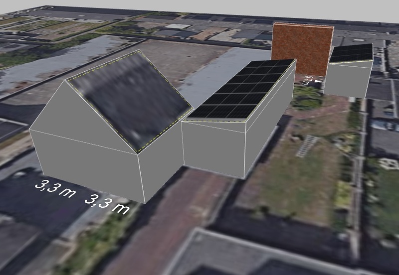

Schaduw
Bij de garage staat een schuur van de buren. Deze staat er vrijwel direct tegenaan. Hun dak heeft een hellingshoek van ongeveer 42 graden. Dat resulteert in de volgende schaduwpercentages volgens SunnyDesign:
Afbeeldingslocatie: https://tweakers.net/i/HOXj4iRn3RggyFfNp-dc09Ig_rY=/800x/filters:strip_icc():strip_exif()/f/image/eB7FcKQDhkNdt5OI2MQ7b4AR.jpg?f=fotoalbum_large
De berging staat naast een leilinde. In SunnyDesign heb ik dat gemodeleerd met een muur. In het echt zal de leilinde niet het hele jaar in blad staan, maar dit zal alsnog voor best veel schaduw zorgen:
Afbeeldingslocatie: https://tweakers.net/i/UGHo-qfBafKyUcBMrn8GTutP_Cc=/800x/filters:strip_icc():strip_exif()/f/image/v2lQaFcchZWy1X7nMowbf4yU.jpg?f=fotoalbum_large
Vanuit het oogpunt van een efficiënte terugverdientijd neig ik ernaar om voor een stringomvormer te gaan.
Vraag: Vanaf welk percentage schaduw zou je geen stringomvormer meer moeten toepassen?
Vraag: Is het nuttig om de panelen die bijvoorbeeld 5+% schaduw ontvangen te voorzien van een Tigo-optimizer? Dat zou in dit geval in totaal 9 optimizers betekenen. Is dat raadzaam? Of zit het overslagpunt op een ander percentage schaduw?

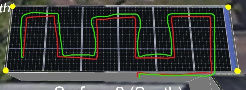

Ik heb ook al nagedacht over de manier van het leggen van de bekabeling. Graag zou ik bevestiging hebben of dit inderdaad de meest efficiënte legwijze is:
Afbeeldingslocatie: https://tweakers.net/i/4YwJB2KqUxqOLHNpQXgQJFcNQaA=/full-fit-in/4920x3264/filters:max_bytes(3145728):no_upscale():strip_icc():fill(white):strip_exif()/f/image/KJgALeXFjXLwvb7PxcEUUQud.jpg?f=user_large
Afbeeldingslocatie: https://tweakers.net/i/4NPxtVMOWqLUO8eHH2kKiNQdNN8=/full-fit-in/4920x3264/filters:max_bytes(3145728):no_upscale():strip_icc():fill(white):strip_exif()/f/image/VV45W4JhsOSiXABjfLIX5EQe.jpg?f=user_large
Rood = plus, groen = min
De omvormer zou in de garage komen te hangen, halverwege de opstelling. De bekabeling richting de berging zal ik dan waarschijnlijk met solarkabels door een mantelbuis in de grond leggen. Solarkabels lijken goedkoper dan een YMVK-grondkabel.
De bekabeling ligt dusdanig dat er geen inductielussen ontstaan.
Vraag: Is 4mm² voldoende? Het voltage vanaf de berging is lager, volgens mij is het verlies door de kabel dan groter. Zou daar 6mm² toegepast moeten worden?
Natuurlijk wordt het frame geaard met 6mm² aardekabel.
Als ik het goed begrijp kunnen de panelen met hun bestaande bekabeling met elkaar verbonden worden als ze in de breedte naast elkaar liggen. Als je twee panelen die in de lengte naast elkaar liggen wil verbinden zul je een verlengkabel moeten gebruiken van circa 1,5 meter. Ik heb gelezen dat het verstandig is om niet connectoren van verschillende merken op elkaar aan te sluiten. In dit geval zou ik dus op elke plek waar een verlengkabel nodig is de connectors van beide panelen moeten afknippen en er nieuwe connectoren op moeten zetten.
Vraag: In dit legplan kom ik dan uit op 30 sets nieuwe connectoren. Dat klinkt wat lomp in de oren, of is dat gebruikelijk?
Niet noemenswaardig, zeker met deze paneelaantallen. Meestal is het paneel waarmee je zo goed mogelijk je dak kunt bedekken de efficiëntste keuze.
Vraag: Ik heb voor de keuze van de panelen voornamelijk naar afmetingen en opbrengst gekeken. Zijn er nog belangrijke andere selectiecriteria? Gebruikte techniek en dergelijke? Of maakt dat allemaal niet echt meer uit tegenwoordig?
Gedeeltelijk al beantwoord bij je eerste vraag. De onderkant van de markt is voornamelijk eenheidsworst. Niet echt uitspringers naar boven of beneden. Technisch betere panelen zijn leuk, minder degradatie, betere garanties, maar ook langere terugverdientijd.
Moeilijk te zeggen. Bij harde schaduw is er erg weinig verlies door het hard uitzetten van paneeldelen - ze deden toch al maar 10-15% van de panelen in de zon.
Duurt lang voordat een optimizer zich terugverdient door het kunnen laten doorwerken van een paneel op 40W...
Systemen met optimizers komen beter tot hun recht als er sprake is van zachte meer diffuse schaduw zoals door bomen veroorzaakt wordt. Uitschakelen van een paneel dat nog 100W kan leveren is sneller zonde.
6mm² solar kabel kost maar 20-25ct de meter meer. Ik heb alles in 6mm² uitgevoerd... Scheelt toch wel iets omdat ik tussen 2 deelsystemen en de omvormer, incl terugleiden van de solar kabel zoals jij ook getekend heb ruim 100m gebruikt heb.
Kijk in de datasheets. De lengte van de kabels aan de panelen staat er doorgaans in. Let op: je hebt die lengte 2x, ook het stuk aan het andere paneel. Half-cell panelen hebben de kabels doorgaans in het midden van het paneel langs de lange zijden

Nog een toevoeging: Hoewel Sunny design wel een indicatie geeft van de verminderde instraling per paneel... gebruikt hij dit geheel NIET in de opbrengstberekening.
Getest door panelen onderin een put omringt door 4 20m hoge muren te simuleren. De hele set -98% en gewoon 100% opbrengst.
SolarEdge designer doet dat wel, maar is er voor mijn gevoel nog wat optimistisch over.

De manier van bekabeling aanleggen tussen de panelen onderling kan volgens mij wel beter. Als ik daar een andere lijn in aanbreng heb ik minder verlengkabels nodig.

En bedenk ook dat panelen bypass diodes hebben die er voor zorgen dat schaduw veel minder impact heeft op de opbrengst. Er zijn wel verschillende verhalen te vinden over deze bypass diodes op het net.

Met zoveel panelen en geen of harde schaduw, zou ik zeker voor string omvormer(s) gaan trouwens. Optimizers kosten handenvol extra geld, beter nog meer panelen dan - maar je hebt er al zat. Die laatste procentjes binnen willen harken kost je dan maar zo tientallen procenten extra aan investering. En ook nog eens meer onderdelen die stuk kunnen. Feitelijk niet economisch/efficiënt dus (ook niet voor het milieu schat ik, als dat een drijfveer is).

Ik heb het plan voor de bekabeling aangepast zodat er minder verlengkabels nodig zijn tussen de panelen die in landscape met elkaar verbonden moeten worden:
Afbeeldingslocatie: https://tweakers.net/i/A7v9EnfAEoA8U4I8WcYmUEQpzFE=/800x/filters:strip_icc():strip_exif()/f/image/HPqUJOToF4STtG45aEfa3W13.jpg?f=fotoalbum_large
Afbeeldingslocatie: https://tweakers.net/i/XpS9VqaXScKTzNdTeDEQ3ta7E74=/full-fit-in/4920x3264/filters:max_bytes(3145728):no_upscale():strip_icc():fill(white):strip_exif()/f/image/nyoftroPnYZMlw8ndVWyzXSl.jpg?f=user_large
Qua panelen ben ik uitgekomen bij:
18x LONGI SOLAR 415 WP BLACK WHITE HALF CUT PERC (LR4 66HPH 415)
9x LONGI SOLAR 375 WP BLACK WHITE HALF CEL PERC (LR4 60HPH 375M)
Deze panelen zijn vrij smal, wat de oversteek op de zonneschans het meest gering maakt. De esthetiek heeft toch gewonnen van de honger naar meer kWh ;)

@Scooper Die panelen hebben 1.2 meter aan kabel /aan elk paneel/, daar moet je de 1.8 meter toch mee kunnen overbruggen ;)?
Zonnepaneel installateurs zouden serieus niet blij zijn als ze tussen elk landscape paneel een paar cm kabel moeten plakken...
[ Voor 34% gewijzigd door Ronald op 23-10-2021 15:52 ]

Ik denk dat je gelijk zal hebben. Ik zat eerst te kijken bij Canadian Solar en daar stonden verschillende lengtes van kabels voor portret- en landscape modellen. Bij Longi Solar is dat niet het geval, daar staat inderdaad gewoon 120cm.
Ik zal maandag kijken of ik mijn bestelling nog kan laten aanpassen...

Waarom gebruik je je huis niet meteen ook?
  • AUijtdehaag
De afstand tot de rand is inderdaad wel een dingetje
4. Komt de zonnecollector of het zonnepaneel op een plat dak,
dan geldt dat de collector of het paneel ten minste net zo ver
verwijderd moet blijven van de dakrand als de collector of het
paneel hoog is. Is het hoogste punt van de collector bijvoorbeeld 50 centimeter, dan moet de afstand tot de dakrand(en) ook minimaal 50 centimeter zijn
https://www.rijksoverheid...llectoren-en-zonnepanelen

Dit lijkt me wel zeker een probleem. Vervelend dat ik daar nu pas op stuit. Dat heb ik toch even gemist.
De buren zal ik sowieso bevragen. Verwacht daar geen issues van. De omgevingsvergunning lijkt me lastiger. Ga je die toegekend krijgen of is dat sowieso kansloos?
Ik heb hier op Tweakers volgens mij echt wel vaker gezien dat ze gewoon op de rand stonden. Ik was al wel van plan extra ballast te gebruiken voor de extra wind die je kan verwachten.

Voor wat betreft schaduw, stringomvormers en bypass diodes is het verhaal van Dave van EEVBlog misschien interessant. Hij had last van de schaduw van zijn antennemast.
YouTube: EEVblog 1426 - WOW! This Problem DROPS Solar Output by 20% !
  • AUijtdehaag
@kzin Precies wat je zou verwachten, de rest van de panelen blijft gewoon werken in de string.

@Scooper Waarom lastig doen met omgevingsvergunningen? Ik zou gewoon oost-west leggen, voldoen aan de vergunningsvrije eis en het dak van je huis meepakken. Dan heb je alle richtingen en ook op zuid. Tevens je uitbouw richting west volleggen. Dan kan je als het salderen verdwijnt de hele dag je eigen opbrengst verbruiken, zeker met een EV!
Zuid is leuk zolang we mogen salderen. Is dat weg heb je er weinig meer aan aan zo’n piek midden op de dag als je vaak toch niet thuis bent.

Het dak van het huis is niet echt geschikt voor zonnepanelen. Het is een jaren-30-stijl woning (3 schuine delen), met ook nog een dakkapel, waardoor de oppervlakken klein zijn.
Op de garage en veranda lijkt een oost/west-opstelling niet te passen.

kzin schreef op zaterdag 23 oktober 2021 @ 20:04:
In de samenvattende video wordt mij niet duidelijk of hij iets als ShadeFix aan heeft staan op zijn omvormer. Zo'n lange smalle schaduw is ook wel nasty. Dat zal bij mij niet optreden.
SRK35ZS-W

Scooper schreef op zaterdag 23 oktober 2021 @ 22:58:
Ontzettend leuk die video's van mensen die de klok hebben horen luiden... Maar even nagelaten hebben de klepel te vinden.
Een zonnepaneel is een serie schakeling van (bijvoorbeeld) 60 cellen. Wat gebeurd er met de stroom door een serieschakeling als je er een weerstand in zet? Die kakt in.
Wat gebeurd er als je de weerstand in 1 cel 20% verhoogd doordat je op die cel 20% minder licht laat vallen? De stroom kakt in, jawel.. door de hele schakeling.
En dat is in de basis wat er gebeurd.
Een zonnepaneel is gecompliceerder. Tussen elke groep van 20 cellen zit een by-pass diode. Die is primair bedoeld om het paneel te beschermen tegen schade: Als je in een string van meer dan richting 28 zonnecellen 1 cel zou beschaduwen (een groot blad bijvoorbeeld) zou de omgekeerde spanning over die cel die ontstaat de cel permanent slopen. De bypass diode voorkomt dit.
De bypass diodes kunnen echter ook ingezet worden om paneeldelen (van 20 cellen) bij beperking uit te schakelen door manipulatie van de string spanning. En dat gebeurd hier terecht niet.
Deze meneer heeft 10 panelen - een serieschakeling van 600 cellen! 3 panelen hebben 20% verlies door de antenne.
Het bypassen van de 3 panelen zou 30% opbrengst kosten. De omvormer draait dus terecht op het hogere 20% verlies powerpoint.
Of shadefix aan staat of niet is dus niet van belang...Wat mij betreft niet eens een vraagstuk
Dit is dus precies het scenario dat optimizers zouden werken. Die zouden het verlies beperken tot 6% van het potentieel.
Waar shadefix wel werkt is scenario's met diepe scherpe schaduw... Van een CV pijp of dakkapel naast een paneel. Dan is het verlies op een zonnige dag meestal 80-95% over die paneeldelen. Het uitschakelen is nu een no-brainer... Het verlies van het uitschakelen van beschaduwde delen is nu maar een heel klein percentage van de string opbrengst.
En optimizers dan? Nou wat is de winst van het kunnen doordraaien van een paneel wat op maar een fractie van zijn kunnen door kan? Minimaal... en 50 euro voor een optimizer terugverdienen via een paar uur per zonnige dag 25W duurt enorm lang.
De meneer van EVblog heeft gelukkig gekozen om de antenne weg te halen. Het is naïef van hem te denken dat de antenne geen invloed zou hebben. Of indien hij het heeft laten installeren: Zware onkunde van de installateur.

Wel leuk om even een statusupdate te plaatsen.
Het heeft allemaal even stil gelegen, maar gisteren hebben we de eerste string van 18 stuks 415wp panelen geplaatst. Qua ruimte viel het mee. We kunnen aan alle kanten er nog net om heen lopen/schuifelen.
Het was gisteren toen we klaar waren met aansluiten te donker om nog wat op te wekken en vandaag.... lag er sneeuw :/
Afbeeldingslocatie: https://tweakers.net/i/b8VswEKOhVCoCxBVgRvYCR4Q8d4=/800x/filters:strip_icc():strip_exif()/f/image/vxVy3xYly902QHUYwSJi5ZIE.jpg?f=fotoalbum_large
Door het perspectief van de foto zie je de grootte van het oppervlak niet echt, maar het is wel een mooi stukje zonnepaneel :) (6x3 panelen; ruim 11,5 meter bij ruim 3 meter).
Ondanks het laagje sneeuw is er wel nog wat opgewekt. De piek lag op 1,6kW, waarbij de helft van de panelen ook nog in de volle schaduw lag.
Volgende stap is om de 9 panelen op de berging achter in de tuin te gaan plaatsen. Daarvoor moet eerst nog een kabel worden ingegraven.

Op wat voor moois heb je de panelen aangesloten?
  • Scooper
  • Laatst online: 11-05 17:01
Het is aangesloten op een SMA Tripower 10kw
