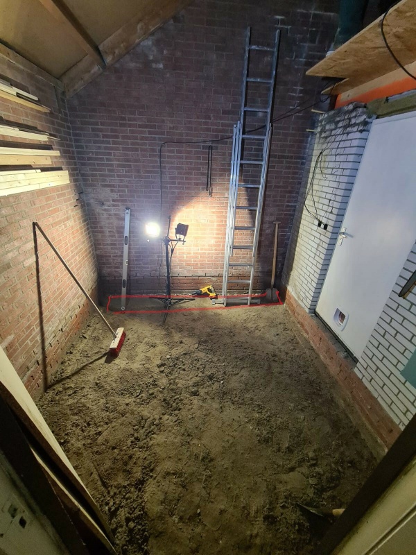

In mijn aangebouwde schuur van ongeveer 3 bij 3 ben ik aan de slag gegaan om het daar een stuk behagelijker te gaan maken.
Ik ben erg benieuwd hoe anderen dit zouden aanpakken m.b.t. de opbouw, omdat ik merk dat ik blijf twijfelen.
- De blauwe lijn is de hoogte tot waarde vloer weer moet gaan komen.
- De rode lijn heb ik getekend om aan te geven dat als ik daar nog een beetje zand weghaal (1cm) ik op nog ongeveer 5 cm uitstekende fundering uitkom (huis uit 78' op palen, zelfde fundering als waar ook de rest van het huis op staat zo'n 30 cm breed. De muur die je ziet is een halfsteensmuur.
Uitgangspunten:
Ik wil er graag een wasmachine/droger/werkbankje/gereedschap neerzetten en zo heel nu en dan even kunnen opwarmen.
Plan van aanpak
- 30CM zand eruit scheppen
- Randfolie 2x 20cm straks boven elkaar geplakt tegen de rode bakstenen
- Gewone T200 folie
- 10 of 13 CM EPS
- Paar stoeptegels stukslaan en stukjes neerleggen zodat ik er 15x15 x5mm wapening op kan leggen. Om vervolgens een 2e laag wapening op dezelfde manier te kunnen leggen
- Dan 12-15 CM beton storten
-Elektrische vloerverwarming matten erop (geen cv leidingen in de buurt)
-Tegels/PVC
Tips/tricks/advies ik zou het graag horen.
Afbeeldingslocatie: https://tweakers.net/i/CZQFy8yySjlpgGYlTkprQELkHXo=/800x/filters:strip_icc():strip_exif()/f/image/D3Vs1eH4z56sAkcHfJPwtYdl.jpg?f=fotoalbum_large

Je moet wel erg veel beton opwarmen op deze manier.
Mijn idee zou zijn om het zo op te bouwen van onder naar boven:
- folie
- gewapend beton 100 mm dik
- isolatie, bv.k. XPS of PIR ; dikte naar keuze
- Fermacell vloerafwerking https://www.fermacell.nl/nl/vloersystemen
- elek. vloerverwarming
- afwerking.
Punt is wel dat Fermacell zegt dat de platen niet warmer mogen worden dan 50 graden. Dus oppassen met grote kasten plaatsen i.v.m. warmte accumulatie.

Beginnen met het beton lijkt mij opzich ook geen slecht idee
Rondom heb ik 6 CM fundering over behalve het lange gedeelte van de rode lijn loopt daar heb ik 20 cm fundering over.
Gezien de rest van het huis op eenzelfde fundering rust met betonmuren/spouw/halfsteens lijkt het mij geen probleem dat ik dan deze plaat hierop laat rusten en zand/klei goed aan tril.
Fermacell moet ik nog even over gaan lezen, dat ken ik niet.
Afbeeldingslocatie: https://tweakers.net/i/aL3UwGD9D5w83KLO3Jzcz7OupZA=/x800/filters:strip_icc():strip_exif()/f/image/rAe6QmwOe8DVo3mDNw45yMIx.jpg?f=fotoalbum_large
