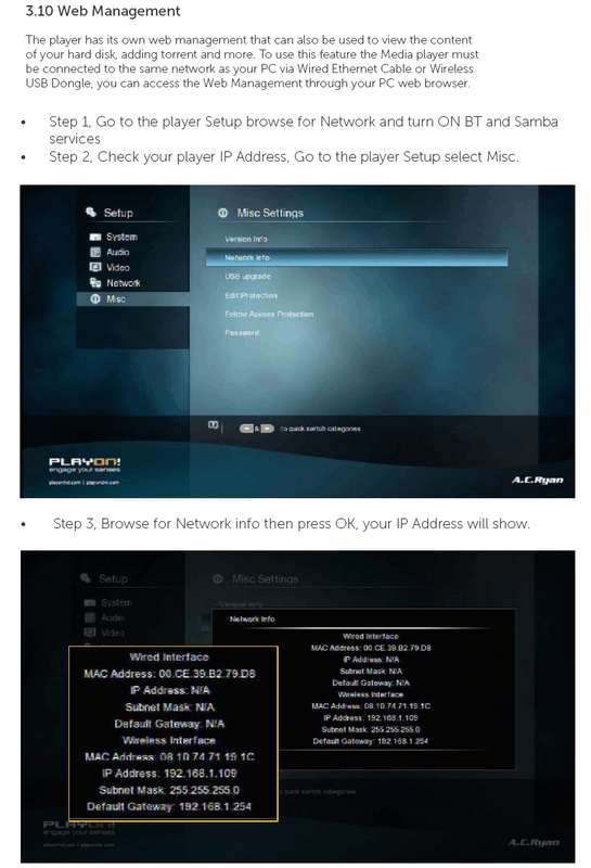

1) Ik heb de adressen zoals in mijn bericht van 09:32 op de mediaspeler ingegeven en default gateway op 0.0.0.0 gezet (ipconfig /all liet default gateway blanco, dus... op de gok 0.0.0.0 ingeven).
De rest overgenomen. Ik gebruik IP4.
2) Ondertussen op Internet de handleiding gevonden
https://www.gebruikershan...w-handleiding-274979.html
Afbeeldingslocatie: https://tweakers.net/i/3u0BjCYFQcvTQvWyoq34BfhVGW0=/x800/filters:strip_exif()/f/image/glOv2mOUvOnxIbCBp2o08vGO.png?f=fotoalbum_large
3) Ik hoopte.. dat bij het indrukken van Facebook, Twitter, of Youtube ik op z'n minst op die pagina zou komen, zodat ik wist dat het werkte, dat er een verbinding was.
Afbeeldingslocatie: https://tweakers.net/i/i3d2P4n5RtnvP9yZyTQ1l9GfaiQ=/800x/filters:strip_exif()/f/image/goTBc1z4Z8piBtfX0SONbQUv.png?f=fotoalbum_large
4) @Theone098 Op mijn laptop gebruik ik IP4, ik geloof niet dat het een vast IP adres is. Ik zou niet eens weten hoe dat moest.
In de handleiding staat o.a.
Network Feature
- A/V streaming/transmission via Ethernet(10M/100M/1000M) & Wi-Fi dongle (802.11b/g/n, optional)
- A/V streaming via UPnP Media Server
- File sharing via Samba server
- FTP Server
- Internet Radio (SHOUTcast)
- BT download
- Video podcast

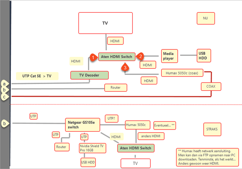

Afbeeldingslocatie: https://tweakers.net/i/VterCIWEFP42xJX-npIvf3jZ9ds=/full-fit-in/4000x4000/filters:no_upscale():fill(white):strip_exif()/f/image/oXA9tIMsfgjHiILcLHb2DKFE.png?f=user_large

@tww62 Heel technisch verhaal inderdaad (routed iptv vs bridged iptv|). welke provider heb je?
Waarschijnlijk werkt het gewoon met een switch, dat is een soort splitter. Wel eentje met igmp snooping support.
Als het goed is, is deze prima:
https://www.action.com/nl...k-desktop-switch-ls1005g/
zeker weten doe ik het niet. Ik weet wel zeker dat deze switch prima met iptv werkt :)
https://apparatuurvoorthu...42/switch-netgear-gs105e/

  • tww62
@laurens0619 Ik zit bij Caiway, 700Mbit/s glasvezel. Dat is minimum, ik krijg altijd een hogere snelheid, up/down. Alles werkt prima, bij Caiway zijn storingen exceptioneel. Als het 1x in het jaar voorkomt, is het veel. Althans, bij mij hier. Heb zo'n all-in-1 pakket.
Dank voor de tip v.w.b. de switch.
Welke zou jij kiezen, als beste, zeg tot 50 euro?
Bij Coolblue wordt b.v. 'Managed Switch' (whatever that is) aanbevolen.
https://www.coolblue.nl/s...ng,quality-of-service-qos
Vergelijking...
https://www.coolblue.nl/vergelijken/363144/453955
Er zijn nog zaken als
LACP Link aggregation
VLAN ondersteuning
Zijn er nog nadelen? (snelheid?)
Is het aansluiten en draaien of komt er nog het e.e.a. aan configuren bij?
Voor wat betreft de IPTV - de TV (decoder) zit op een aparte netwerkaansluiting. De switch is bedoeld voor PC netwerk en de mediaspeler.
Dank nogmaals.

  • tww62
@Pindakaas Glasvezelnetwerk aansluiting in de muur --> Switch dan
port 1. naar de router in pc
port 2. naar mediaplayer
zoiets dus.
Afbeeldingslocatie: https://tweakers.net/i/r42dGRByijD-nHqfbm5DVN42NKs=/full-fit-in/4000x4000/filters:no_upscale():fill(white):strip_exif()/f/image/9xJ803cJqYS9Fi89ig4MQUzO.png?f=user_large

Ja dat snap ik, maar waar heb je nu de mediaspeler of Laptop op aangesloten dan?
don't mind me
  • tww62
Sorry voor de late reactie:
-laptop is niet aangesloten op Ethernet - althans - niet in de woonkamer. Wel in mijn pc kamer. Als ik 'm nodig heb in de woonkamer maak ik gebruik van WiFi.
-mediaspeler is evens niet aangesloten op Internet. Via de mediaspeler speel ik video van een USB schijf.

  • tww62
@Mr Magic Je hebt gelijk. Deze thread begon ook met het instellen van de IP adressen op de media speler. Wat jij aangaf, dat wás oorspronkelijk de bedoeling.
Maar, gaandeweg kwamen 'we' tot de ontdekking dat het niet werkte: er was iets met die kabel. Als ik mijn laptop aansloot, werkte die ook niet. Laptop werkte wel op een andere kabel, andere kamer.
Toen kwam het punt van vervangen van de kabel. Lang verhaal, pijpje in de muur waar de oorspronkelijke kabel doorheen liep was te klein om een 'kant-en-klare' kabel er doorheen te krijgen. Je zou dan zelf de RJ45 stekkers moeten monteren. Heb ik de spullen niet.
Kortom de oplossing was om een switch te gebruiken.
Nu, in de woonkamer:
netwerkkabel 1 > TV decoder > HDMI switch (Aten) aan de HDMI switch hangen ook andere apparaten.
netwerkkabel 2 > Router
Ik kan nu via de Aten HDMI switch kiezen waar ik naar wil kijken: gewoon TV, iets opgenomen op de Humax of iets vanaf USB via de huidige media speler.
straks: netwerkkabel 1 - decoder -> Aten Switch -> TV
netwerkkabel 2: --> Switch
port 1: router
port 2: Nvidia-mediaspeler (met daaraan USB HDD) - media speler via HDMI aan Aten HDMI switch
port 3: eventueel naar de Humax tv recorder. Die heeft een netwerk aansluiting en theoretisch kan je dan de opnamen naar je pc downloaden(?) Lukt dat niet, dan blijft het HDMI <->Aten Switch
Maarrr... vermoedelijk gaat dit niet werken. Ik weet het niet, ben er nog niet uit. De Nvidia heeft een netwerk aansluiting, de tv ook.
Wat moet waarop aangesloten en .. kan ik dan nog via de Aten switchen?
Beats me. Misschien gaat het helemaal niet... Maak ik hier iedereen voor niets gek al die dagen...
Afbeeldingslocatie: https://tweakers.net/i/M8ie5BY-XGsEto7W3_nx31XzPW4=/800x/filters:strip_exif()/f/image/Oh7PF3ikH34k7kFihXq9RFB8.png?f=fotoalbum_large

Welke kabel is er nu precies stuk dan? 1 van die 2 kabels die uit de muur komen?
port 1: router
Is die router een echte router of is dit een access point? Als het een router is kan je de UTP poorten ook gewoon gebruiken en heb je geen switch nodig.
Waar gaan die kabels in de muur eigenlijk naar toe? naar de meterkast oid? Wat heb je daar nog aan apparatuur staan dan?
Wat een onduidelijk 'overzicht', je moet alleen kijken naar de apparaten met een netwerkaansluiting. Al die USB en HDMI zooi is voor nu (nog) niet belangrijk.
don't mind me
  • tww62
De router is een Asus RT-AC88U.
Netwerk aansluitingen zijn in de woonkamer (zie foto contactdoos een paar berichten terug)
1 netwerkkabel gaat naar de TV (via de decoder, etc.)
1 gaat door de muur achter TV naar de slaapkamer (pc-kamer).
Daar staat de router.
Vanaf de router gaat een kabel terug de woonkamer in. Die blijkt kapot te zijn.
In feite was 'ie nooit gebruikt.
Vele jaren niet. Nu ik 'm uitprobeerde bleek 'ie kapot te zijn.
(Ik zou een stripper kunnen kopen, een krimptang, RJ45 stekkers en proberen 'm te maken, aannemende dat het misschien iets is met de stekkers. Als dat niet lukt en daar ga ik vanuit, moet je toch terugvallen op een switch en was het weggegooid geld. Aan een switch kan je eventueel nog ander netwerk ding hangen).
De kabels zijn vanuit de meterkast naar de woonkamer getrokken. Knappe afstand overigens. De volledige lengte van de trekveer was nodig. Glasvezel modem hangt in de meterkast.
Het belangrijkste punt van de situatie nú is dat ik via de HDMI switch kan schakelen tussen de diverse bronnen (zie in het plaatje de 'a' -lijn, schakelen tussen de nrs. 1, 2 en 3)
Dat zou ik straks ook graag willen. Misschien is dat simpelweg niet mogelijk.
(Dan vervang ik de oude mediaplayer, maar dan zonder netwerk gedoe)
Note: ik heb nu (nog) geen smart-tv.

  • tww62
@laurens0619 Er komt een switch. Sowieso.
Misschien is dit een betere oplossing?
1 netwerkkabel woonkamer > router.: geen wijzinging.
1 netwerkkabel woonkamer > netgear switch
Afbeeldingslocatie: https://tweakers.net/i/2Iw3tDQsaEQJJ5S12fTWA_LSIVI=/800x/filters:strip_exif()/f/image/Ej4owvOqMcgeg5f1rxuTEOE7.png?f=fotoalbum_large
Vanaf netgear switch:
a) UTP naar TV decoder, dan HDMI naar TV
b) UTP naar mediaspeler. Mediaspeler HDMI naar TV (USB schijf hangt aan de mediaspeler)
c) UTP naar TV ??? TV heeft ook een netwerk aansluiting - nutteloos misschien vanwege 'b'
De Aten switch is er tussenuit. Wat ik niet weet is of je op de TV kunt 'switchen' tussen TV,

Moet je wel je router nog ergens kwijt.
De poorten van de router kan je gewoon gebruiken. Dus prik die router even in op de woonkamer en dan de mediaspeler er op en kijk of het werkt.
don't mind me
  • tww62
Die router blijft waar die nu staat (slaapkamer/pc kamer). Dat werkt goed, een directe verbinding. In het scherm printje boven is 'b'. Daar zit verder niks tussen of aan.
Ik zou de router inderdaad eens kunnen loskoppelen en e.e.a. in de woonkamer uitproberen. Met een goed kabeltje uiteraard. Maar eigenlijk wordt de mediaspeler toch vervangen, hij is oud, heeft kuren en kan bepaalde media niet afspelen. Komt een nieuwe (Nvidia Shield TV Pro 16GB).
Het gaat om opstellen 'a' - aansluiting naar de Netgear switch en daar vandaan richting de rest.
  • laurens0619
  • Laatst online: 11:21
Je tekening impliceert dat je router op dezelfde plek staat als je mediaplayer, vandaar de opmerking om de mediaplayer in de router te pluggen
Ik gok dat dit alleen niet zo is :)
