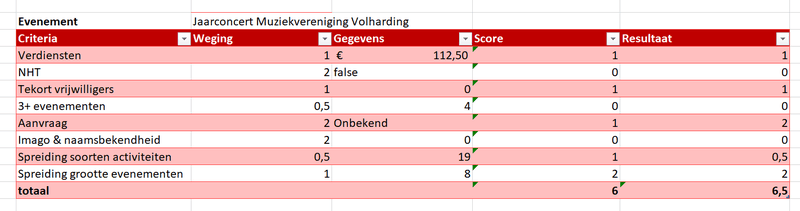

Hallo,
Voor mijn onderzoeksstage heb ik een ratingsysteem opgezet in Excel. Wanneer ik een naam van één van de 266 evenementen (onderzoek gaat over evenementen) invul in het systeem, rekent het systeem vervolgens met behulp van allerlei data uit het bestand een resultaat uit. Op die manier is er voor elk evenement een resultaat in de vorm van een punt beschikbaar.
Ik zou alle namen van de evenementen stuk voor stuk in het ratingsysteem kunnen zetten en vervolgens het cijfer overtypen. Dit kost echter veel tijd, is foutgevoelig en wanneer er iets aangepast wordt in het systeem moet het allemaal weer opnieuw.
Weet iemand of er een methode is waarbij excel zelf om ste beurt de namen uit de lijst in het systeem kan plaatsen en de resultaten geeft?
Het systeem ziet er als volgt uit:
Afbeeldingslocatie: https://tweakers.net/i/LYpmPICZEPaPiANCWyu6gGYnCFw=/800x/filters:strip_exif()/f/image/qNi609AvbZkxzkWrMoIJmasX.png?f=fotoalbum_large
Als het nog niet duidelijk is hoor ik het graag :)
Ik hoop dat iemand een oplossing weet
Groeten,
Irene

Kan je de berekening niet zo ombouwen dat alles wat nu in de rode tabel staat op één regel komt? Dan kan je alle evenementen onder elkaar zetten en daar de berekening op los laten. Voorbeeld:
Afbeeldingslocatie: https://tweakers.net/i/yB8RxRZqTkNYVqTVSKcZKetcfoE=/full-fit-in/4000x4000/filters:no_upscale():fill(white):strip_exif()/f/image/9d0hi7jLdBseFUVpBQtJjuKN.png?f=user_large
Je kan ook het een en ander proberen met VBA om het te automatiseren, maar als je daar nu nog niks van weet lijkt mij bovenstaande makkelijker.

Dankjewel voor de tip. Ik ga het proberen :)
