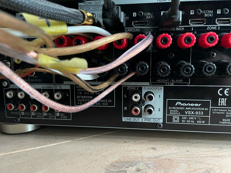

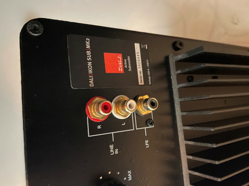

Goedemiddag,
Onlangs ben ik verhuisd en heb ik de speakerset van de vorige bewoner over genomen. De speakerset bestaat uit 5 speakers en 1 subwoofer allemaal van het merk Dali. Echter Ik ondervind problemen bij het aansluiten van het aansluiten van mijn DALI IKON SUB MK2 subwoofer op mijn Pioneer VSX-933 versterker. Ik ben zelf niet super goed audiotechnisch onderlegd dus hoop hier het antwoord te vinden.
Op de versterker zitten twee subwoofer pre-out uitgangen. Op mijn subwoofer zit een line in (R en L) en een LFE aansluiting. Zie foto's voor de aansluitingen.
Naar mijn idee heb ik alle mogelijkheden van aansluiten al geprobeerd maar ik krijg gewoon geen bass uit de subwoofer.
Wat doe ik verkeerd?
Alvast bedankt!

oke. een enkele cinch-kabel van subwoofer 1 (op de amp) naar de LFE poort op de sub.

Dan lijkt het erop dat de DSP van je Pioneer inderdaad nu nog niet weet dat er een subwoofer aan vast hangt. Ik heb geen Pioneer, dus dat zul je even in de manual moeten opzoeken.

Ok, de subwoofer wel aan de netspanning aangesloten, power aan (geen 'auto') en volume regelaar open?
Geen idee of je Pioneer dat heeft, maar veel receivers hebben een 'test' stand waar je per speaker noise kan afspelen om te checken of het geluid werkt.

Volgens de handleiding staat in het 'speaker setup' menu een vrij prominente "subwoofer: on/off" optie. Die staat hopelijk op 'on' ;)
In diezelfde handleiding zie je dat je bij 'channel level' de levels van de speakers kan instellen terwijl er een testtoon wordt afgespeeld. Je zou een 'rommelend' geluid bij de sub verwachten dan (Dali subs zijn echt bedoeld voor extreem laag, dus bij muziek voegen ze amper wat toe - meer voor de diepe LFE tracks zoals filmexplosies en andere effecten). Je kan de sub wat hoger laten meespelen door met de crossover frequentie te spelen, maar dat zou door MCACC goed moeten worden ingesteld als je het ding aan het spelen krijgt.
Hoe heb je die subwoofer nu aangesloten? Met een tulp kabeltje op de sub 1 uitgang? Je zou eens kunnen kijken of het aan de uitgang of de kabel ligt. (andere uitgang of andere subwoofer kabel gebruiken)
Laatste optie is eens bij iemand anders aansluiten om te checken of de versterker in de sub wel ok is.

Wat betreft de testtonen heb ik dit al meerdere malen geprobeerd. Maar voor dat de daadwerkelijke testtonen klinken komt er een scherm met "controleer de uitvoer van de subwoofer. Als er geen geluid is, controleer dan of de subwoofer aan staat of pas de volume-instellingen aan". Uiteraard staat de subwoofer en het volume aan.
Ik heb de subwoofer nu aangesloten met een tulp kabeltje op de subwoofer pre-out 1. Ik heb ook al de pre-out 2 aansluiting geprobeerd helaas ook zonder resultaat. Helaas ben ik niet in de mogelijkheid om de subwoofer bij iemand te testen in mijn kennissenkring. Ik ben bang dat ik de subwoofer na moet laten kijken bij iemand die er verstand van heeft.

Desnoods op de line-out aansluiten, dat zou gewoon full-range stereo moeten zijn, en kan zo op de line-in van de sub. Als dat werkt ben je alvast weer een stap verder.

_ferry_ schreef op donderdag 21 oktober 2021 @ 20:59:
Let wel dat de Line Out van genoemde Pioneer voor Zone 2 is. Daarmee testen kan zeker maar let dat niet elke bron door wordt gegeven naar Zone 2. Dat er dus niet te snel de conclusie wordt getrokken dat de subwoofer ook via die weg niet werkt.
