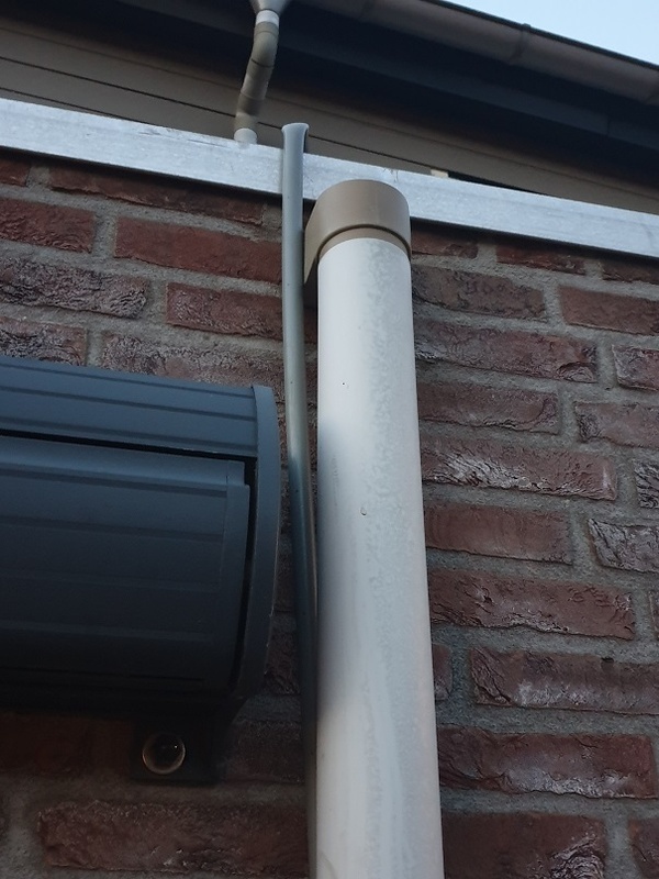

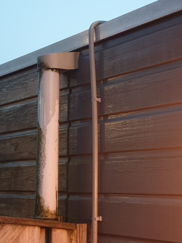

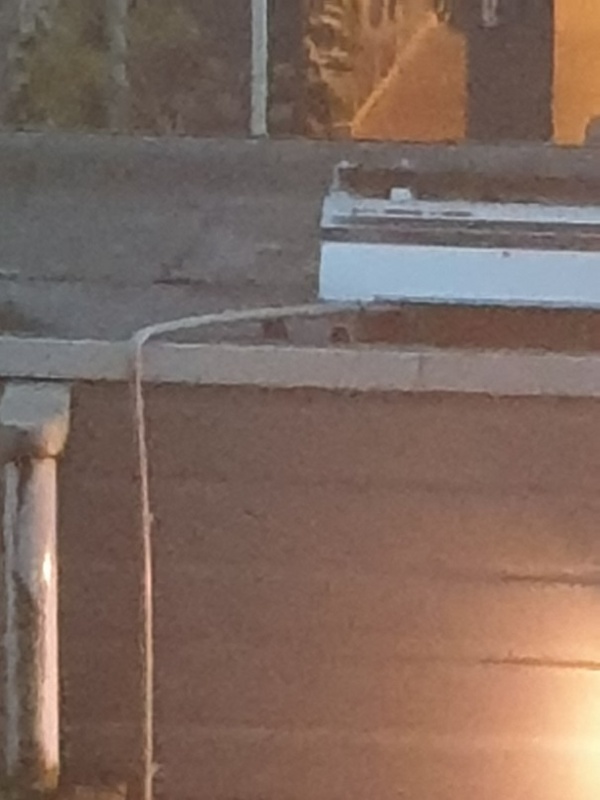

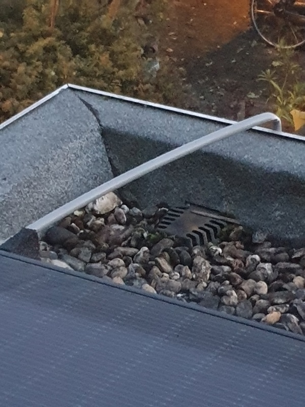

Goedendag,
Ik heb een advies nodig m.b.t. afwerking zonnepanelen. Vandaag zijn er panelen geplaatst op mijn dakkapel, het hellend dak Keurig gemonteerd en geplaatst. Nergens kabels te zien. Maar nu komt het bijzondere (althans dat denk ik).
Ik heb ook panelen laten plaatsen op de uitbouw van de begane grond verdieping. De kabels voor voor de panelen zijn via de dakgoot door de HWA naar de uitbouw geleid in een PVC buis. Prima, geen probleem mee.
Vanaf de uitbouw is de kabel over de mastiek rand (denk dat je het zo noemt) door de tuin in PVC buis naar de schuur geleid waar hij ook weer over de mastiek rand heen moet. Ik heb echter wat moeite met de manier waarop de kabel loopt en ligt en ik vroeg mij af of hier een slimme oplossing voor is.
Ik hoor graag van jullie.

Het ziet er inderdaad lelijk uit maar als je een gat in het dak boort heb je kans op lekkage. Dan liever dit denk ik.
YMVK of solar kabel in PVC denk ik? Volgens mij is dit op zich prima. Lijkt wel dat de PVC buis gebogen is met de kabel er al in in plaats van netjes met een buigveer.

busscherski schreef op dinsdag 19 oktober 2021 @ 23:09:
Ik denk idd ook dat dit een van de betere oplossingen is maar de afweking had beter gemogen.

Lijkt mij een prutsers optie, elektra in een regenpijp dan kom je echt van een andere planeet.

Dakdoorvoer was mooier geweest maar kost doorgaans 250 euro ex btw. Dat geld zit in het boren van het gat en het inhuren van een dakdekker om het gat te dichten.

Met een buigveer het pijpje beter in het model van het dak buigen had al een beter gezicht geweest. Dan wel met beugeltjes op de muur, oof een kabelgoot en niet zo tussen de regenpijp gepropt.
