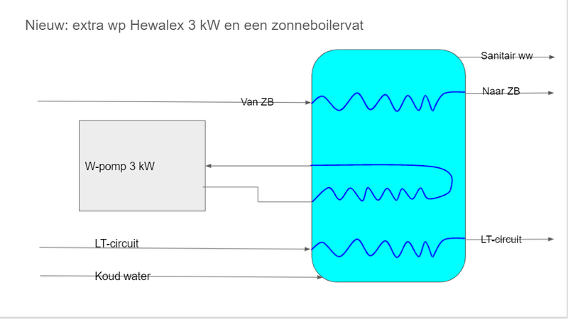

Mijn idee voor de nieuwe situatie is als volgt:
Afbeeldingslocatie: https://tweakers.net/i/IM5BceCXaT9svYklQ8F2IVCW28M=/800x/filters:strip_exif()/f/image/w5zIJCjksrD04sO1yXngVKha.png?f=fotoalbum_large
Het boilervat is dan gevuld met sanitair warmwater, het wordt opgewarmd door de zonnecollector (foutief aangeduid met ZB) en door de warmtepomp (Hewalex 3 kW) en er loopt nog een spiraal doorheen voor het HT-circuit (foutief aangeduid met LT-circuit!).

Mijn vragen:
Als ik de 2e warmtepomp aansluit op de afvoer van onze ventilatiesysteem, hoe gaat dat dan in de praktijk?
  • als de warmtepomp niet draait, kan de ventilatielucht dan wel door die pomp heen naar buiten?
  • als de warmtepomp wél draait, dan staat er dus een krachtige pomp te trekken achter de ventilatiepomp. Gaat dat werken? Heb ik dan enorme afzuiging in mijn huis (m.a.w. is het debiet van zo'n Hewalex hoog vergeleken met een reguliere ventilatiepomp?)
Hoe verzorg je de regeling van zo'n systeem; zaken als 'CV-water door het boilervat, mits dit warmer is dan dat CV-water' enz.?
