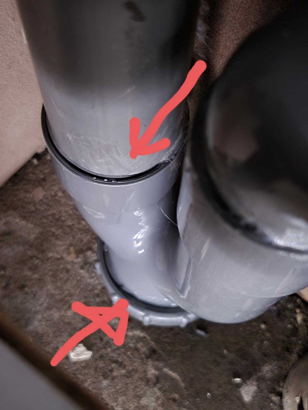

Afgelopen weekend ontdekten we een lekkende sifon (afvoer boiler) onder ons keukenblok, helaas is de gehele vloer sluipend volgezogen met water dus we hebben in keuken, woonkamer en gang waterschade aangezien deze vloer volgezogen is en het beton doorweekt is.
Nu heeft de calamiteitendienst (via noodnummer verzekeraar) een loodgieter gestuurd die inmiddels 3x is geweest, maar we blijven een natte sifon houden, is dit een prutser of zie ik het verkeerd? Om moedeloos van te worden.....er komt steeds water in de randen te staan. Uiteraard laten we hem weer terugkomen maar wat gaat er verkeerd? Er is een nieuwe sifon, nieuwe dop geplaatst en er is geen verstopping geconstateerd. Afbeeldingslocatie: https://tweakers.net/i/AyGOlVHh_tv01PxWOE3GZAj_rG4=/x800/filters:strip_icc():strip_exif()/f/image/PUYm79Psv3q7Qi4zh1RXFbGe.jpg?f=fotoalbum_large
Afbeeldingslocatie: https://tweakers.net/i/ZwAvVTTlBtO-tgZaiEBtymCBvko=/x800/filters:strip_icc():strip_exif()/f/image/ENSQ7rpcHHNkE5UCNJzz2hpH.jpg?f=fotoalbum_large

Zo'n sifon lekt echt niet als je weet hoe je PVC lijm moet aanbrengen :) Het is in elk geval al heel verdacht dat je op de plek van het water geen versmolten PVC ziet zoals aan de andere kant.
En zo'n dop lekt ook niet als deze er goed is opgedraaid (met afdichtrubber in dop?) :P

Misschien de verzekeraar bellen en aangeven dat het met deze loodgieter alleen maar erger wordt? De verzekeraar betaalt waarschijnlijk de kosten, dus die willen net als j́ij dat het snel en goed gefixt wordt.

In theorie zou het nog kunnen zijn dat water van boven langs die buis loopt tot op het randje. Net zo goed kan het van die plek in theorie langs de buis in de schroefdop van de sifon lopen.
edit: eens met teacher dat een overzichtsfoto kan helpen.
Even testen kan ook: emmer onder sifon te plaatsen, los te draaien, vast te draaien en nieuw water erin te laten lopen. Of gewoon alleen water erin laten lopen en kijken waar het gaat lekken.
Vraag is ook wel hoe het originele probleem is ontstaan. Waarom zou een sifon ineens gaan lekken?
edit2: nu we toch bezig zijn: het water kan theoretisch ook nog vanaf de andere kant komen, bijvoorbeeld als op een andere afvoer flink wordt afgepompt wat niet afgevoerd kan worden (vaatwasser, wasmachine, ...?). Hiervoor moet het wel ongeveer het laagste punt zijn.

Karig geweest met de lijm zo te zien..

De ravage is ontstaan door een oude sifon, die druppelde langs de schroefdop. Dit is gestopt na plaatsen nieuwe sifon, maar deze is dus niet waterdicht. Wij denken zelf ook te weinig lijm!
Gebruik van andere apparaten heeft geen invloed, druppelen is destijds wel gestopt toen we het water afsloten. Maar de leiding van de inlaatcombi van onze Daalderop 80L boiler loopt in dit pijpje, dus echt de afvoer van de boiler.
Er staan sinds zaterdag al drogers en blowers, we zijn al een heel eind lijkt het, maar als dit blijft druppelen is onze nieuwe vloer straks ook rijp voor de kliko

Of hij heeft per ongeluk pp buis gekocht ipv pvc. Dat kan je niet lijmen.

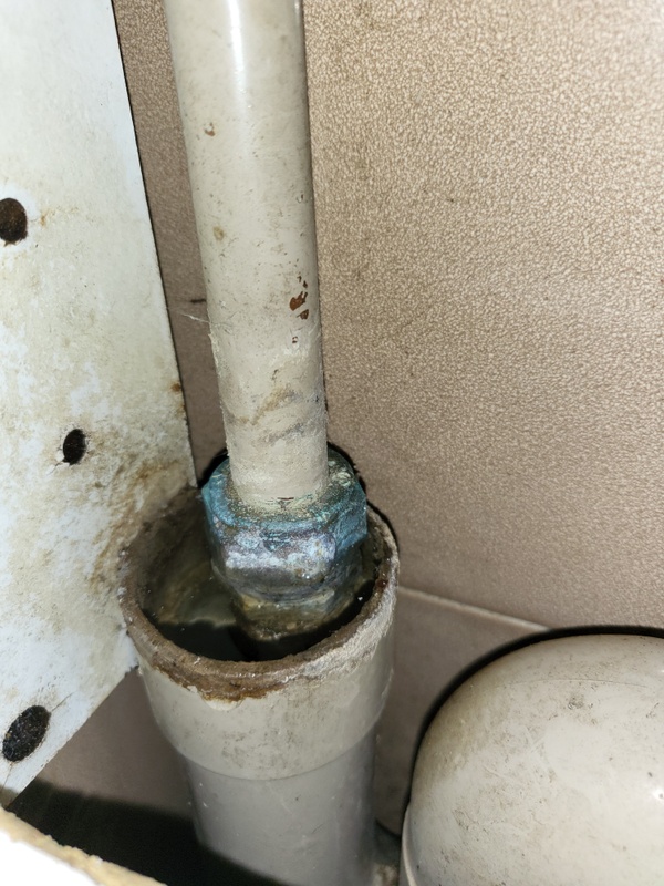

Afbeeldingslocatie: https://tweakers.net/i/CsNj7a2lVW6Pm9kUaVnjesDcxt4=/x800/filters:strip_icc():strip_exif()/f/image/DPiWdGhC2riJvNNgPtqdiDdq.jpg?f=fotoalbum_large
Afbeeldingslocatie: https://tweakers.net/i/-Yjc57wxxAjufwmQ2uzOkM2ryc4=/x800/filters:strip_icc():strip_exif()/f/image/DffxRCUMgJH8OtD1OjJI6jlr.jpg?f=fotoalbum_large
Oude situatie, leiding vd inlaatcombi komt uit in de pijp en loopt door de sifon, de draaidop druppelde. Maar bij demonteren was deze niet verstopt dus gewoon vergaan? Zou gezien de leeftijd aardig goed kunnen.

Ja, alles opnieuw aanleggen, dit is gepruts: Wit en grijs kan je doorgaans niet aan elkaar lijmen en als de inlaatcombi nog druppelde heeft je lijm ook niet gepakt op grijs (want nat).

doe eens een foto van je inlaat combinatie. misschien zit het probleem wel hoger.
maar ik weet uit ervaring @teacher gelijk heeft. ik heb 1 keer met water gelijmdt.
die moest dus overnieuw. nog een tip pak groene nastelbare lijm. of bison nastelbare lijm.
niet die waterdunne zooi. die werkt in veel gevallen niet. geeft teveel speling.
bovendien heeft de persoon alles droog gemaakt en ontvet of gewoon erin geflikerdt ?
wedden dat droogmaken een sopje nog een keertje droog maken. en ontvetten. vergeten zijn ?
ja ik heb een keertje een vuile leiding moeten lijmen. en was het na de tweede keer zat.
ik lijm meestal geen vuil leidingwerk. maar goed aldoende leert men. ook ik faal eens.
heelveel fittingen gelijmd die gewoon goed gaan. maar de laatste die bleef lekken.
a te weing lijm/verkeerde lijm b vervuildt oppervlakte. c water 3 druppels maar toch genoeg.
ik weet dat jij niet lijmt. niet de reparatie doet. maar misschien weet je wel waar het aan ligt.

Die chiffon is inderdaad niet met pvc lijm vastgezet. Wat ik ook verdenk is dat er koken water doorheen is gegaan, je kan namelijk zien dat de chiffon niet goed aansluit op de buis.
Het beste is om de chiffon en eventueel het stuk pijp wat verbogen is compleet te vervangen. Ik heb hier ook eens een druppende chiffon gehad waarvan de dop niet meer goed aansloot (door heet water voor ontstopper). Als lapmiddel zou je nog wat teflon tapen om de schroefdraad van de dop kunnen doen.

Ben je er zeker van dat het water niet van ergens hoger vandaan komt?
Die bovenste rode pijl lijkt te zuinig met lijm inderdaad, die onderste pijl zal overloop van de bovenste zijn.
Iets anders; zeker dat de boiler ok is? Met (bijna) kokend water heb je pvc-lijm zo los.

teacher schreef op dinsdag 19 oktober 2021 @ 01:22:
kan gewoon zolang het geen buizen zijn voor elektro

Als de vloer nu nog zo nat is/wordt is er wel meer aan de hand dan een niet goed gelijmd sifonnetje.
Ik denk dat het geen wit pvc is maar geschilderd.
En lijmen van wit op grijs pvc en vice versa kan, je hebt ook wit pp en dat kan je niet lijmen.

Ik doelde (wat eenvoudiger gesteld) op pvc en pp.
Maar nogmaals, ik zou alles opnieuw aanleggen: hier blijf je mee prutsen.
Weliswaar de oude situatie, maar dit was ook een prutoplossing. Een kleine tegendruk door de sifon en 't water loopt meteen over de rand.
Zodra je vaatwasser of wasbak leeg spoelt, stijgt 't water door de wet van de communicerende vaten.
Een slechter functionerende afvoer kan dit effect versterken. 't water loopt minder snel de weg, waardoor 't aan de andere kant (de sifon voor 't overdrukventiel) opzoekt, want de weg van de minste weerstand.

PROnline schreef op dinsdag 19 oktober 2021 @ 12:09:
Het zou mij niet hebben verbaasd dat dat de hoofdoorzaak was. De nieuwe opzet lijkt beter omdat het pijpje hoger doorloopt.
