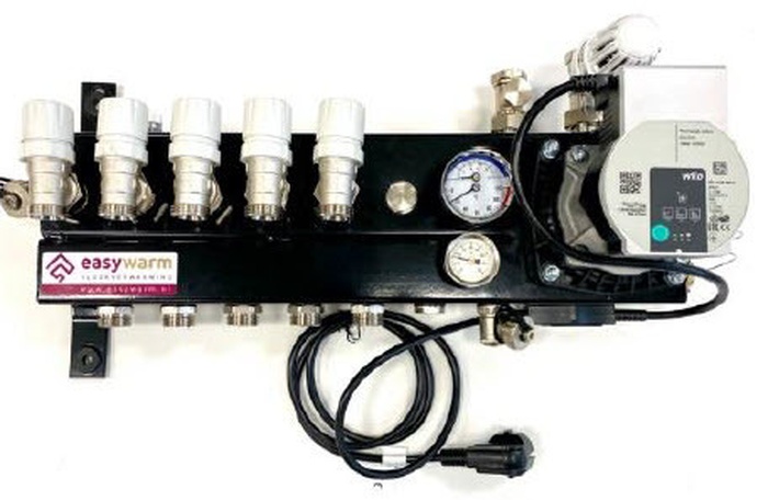

Ik heb ook een vraag.
Mijn vloerverwarming wordt opnieuw gelegd en daar wordt een nieuwe verdeelsysteem op aangesloten, de verdeler is instaat om verschillende vloerverwarming zones aan te sturen. Zie onderstaande foto:Afbeeldingslocatie: https://tweakers.net/i/xFip52oZirziv2I2wa__TpXpuRQ=/full-fit-in/4920x3264/filters:max_bytes(3145728):no_upscale():strip_icc():fill(white):strip_exif()/f/image/yHlwbjXj8HX8cPcMDIl3ME8v.jpg?f=user_large
Wat mij nu niet duidelijk is of dit voldoende is of ik met deze setup van de vloerverwarming tado kan gebruiken om de verschillende vloerverwarming zones aan te sturen. Ik heb 2 kamers (woonkamer en kantoor) die beide zijn voorzien van vloerverwarming. Daarnaast heb ik een hal en garage die dmv thermostatische radiatorknoppen ook gestuurd worden met de tado.
Kan dit op deze manier of moet er nog een klep voor vloerverwarming?
  • BBB-Nick
  • Registratie: Mei 2021
  • Laatst online: 26-07 09:27
Ja hoor dat is prima mogelijk. Vraag het anders even aan de monteur die het aansluit. Die kan je er vast meer over vertellen en meteen voor je aansluiten.
