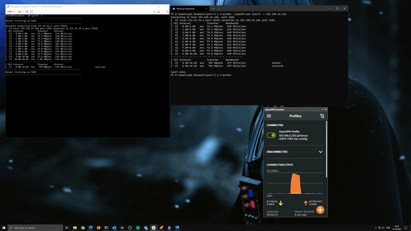

Omdat ik zoveel buzz heb gehoord over WireGuard en sterk mijn twijfels erover heb, had ik besloten om het zelf eens te testen. pfSense werd gebruikt als VPN server waar een lokaal netwerk achter hangt met een target server met iperf3 geïnstalleerd. Het zijn 2 verschillende firewalls want voor een of andere reden wou de WG plugin nooit werken op de andere firewall.
Er werd gekozen voor een split-tunnel methode waarbij we x aantal subnets routen (192.168.25.0/24 & 192.168.30.0/24) over de VPN tunnel. De VM's hebben ieder 4 vCPUs/4GB toegewezen. Voor de OpenVPN server heb ik gekozen voor AES256GCM/SHA256 als de cipher suites.
Afbeeldingslocatie: https://tweakers.net/i/EiZ5oRb3xUYUgtbiigpjbPFyKcQ=/800x/filters:strip_exif()/f/image/rFOKcIj5RGXRNUZlSxsII7gY.png?f=fotoalbum_large
OpenVPN 2.5.2 als client (322Mbps):
Afbeeldingslocatie: https://tweakers.net/i/Iwcf3TH9ba7B0C3niPYsEynx3BY=/800x/filters:strip_exif()/f/image/dAZQxIRezaFCGbmgOS1Tjdio.png?f=fotoalbum_large
OpenVPN Connect 3.3.2 als client (637Mbps):

Verder heb ik het ook getest met verschillende OpenVPN implementaties, bv de OpenVPN Access Server en de prestaties zijn aanzienlijk lager. Dus je gaat het erg ver moeten zoeken als je het maximale eruit wil halen. Dit nadeel heb je niet met WireGuard omdat de implementaties vrijwel hetzelfde zullen zijn van vendor tot vendor. Persoonlijk vind ik de prestaties van OpenVPN goed genoeg en het gemis aan MFA met WireGuard (bv. push notificaties werken met PKI/TLS) maakt het voor mij de mindere veilige optie.
