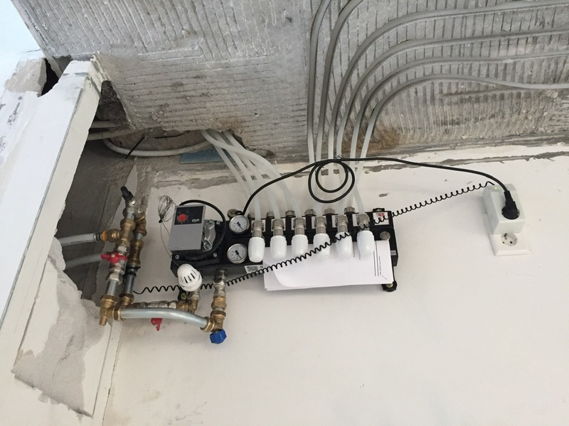

Afbeeldingslocatie: https://tweakers.net/i/zo74urTko0um-6-ujPnNAdPfXHQ=/800x/filters:strip_icc():strip_exif()/f/image/DII2NhXtqyyxqqPfJ0GUtddM.jpg?f=fotoalbum_large
(Geen idee waarom die foto ondersteboven staat, krijg het ook niet recht).

Waarom hangt er een ouderwets telefoonsnoer?

  • _JGC_

Neutraal, aanvoer en retour naar ketel zitten beide op de bovenbalk. Sommige neutrale verdelers kan je actief maken door de retour op de onderbalk aan te sluiten.

Om de cv monteur te kunnen bellen. Nee, geen idee? Die kabel komt vanaf de pompschakelaar, dus ik denk dat die naar de voeler gaat.
