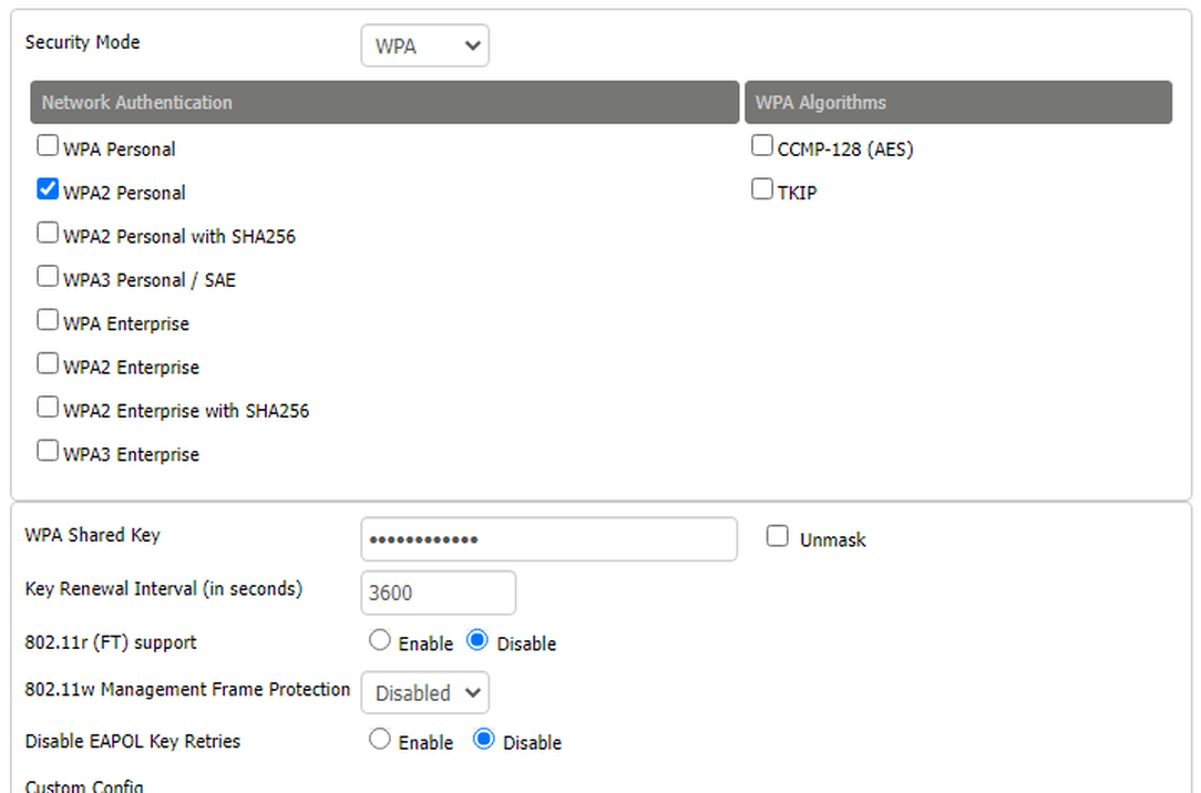

zet je netwerkmode is op AC, sleutel op WPA2 only ...
daarna je wifi even weggooien van je mobiel (netwerk vergeten), en opnieuw connecten
lijkt wel alsof je nu met een TKIP sleutel verbind oid
  • MdO82
  • Laatst online: 06-11 21:32
ijske schreef op zaterdag 16 oktober 2021 @ 21:44:
Ik kan kiezen voor WPA2 of TKIP of beide
Als ik hem op AC only zet dan krijg ik de melding dat er geen verbinding gemaakt kan worden

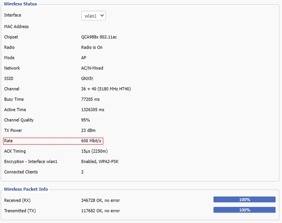

Geef eens meetwaardes voor hoe je het signaal ontvangt op je client (via Android met WiFi Analyzer ofzo, via Windows met netsh wlan show interface).
Wat me opvalt aan je instellignen:
- 2.4GHz zit je op overlappend kanaal 5. Best practice is om alleen de niet-overlappende kanalen 1, 6 en 11 te gebruiken.
- 5GHz is een zooitje...
-- kanaalbreedte staat op 40MHz. Tenzij het buitengewoon druk is of je meer dan vier AP's in huis naast elkaar wilt draaien kun je dat beter op 80MHz instellen.
-- je zit op kanaal 100, waar je met 30dBm mag zenden, maar je zendt slechts met 16dBm. Op zich is harder lang niet altijd beter, maar hier fluister je zonder duidelijke reden. Gooi dat eens omhoog naar 23dBm (200mW) en kijk wat dat doet.
- die "Rate 600Mbps" is opvallend. Is dat ingesteld of afgelezen? Als het afgelezen is, is de vraag waarom je niet in de buurt van 300Mbps netto throughput haalt. Is het ingesteld, dan kan het zijn dat het met de aanwezige signaalkwaliteit (vnl dankzij lage sterkte) niet gehaald wordt en je 99% errors hebt, wat lage performance kan verklaren.
Enfin, kom eerst eens met metingen van WiFi op client, dan kunnen we meer roepen.

Hoe kwam ik aan de theoretische snelheid ?
Afbeeldingslocatie: https://tweakers.net/i/2p8MNfP8RMbB1uMZbIaVqbSooPo=/full-fit-in/4000x4000/filters:no_upscale():fill(white):strip_exif()/f/image/oDcaHlKIUomTddPqbVVOpkuq.png?f=user_large
Afbeeldingslocatie: https://tweakers.net/i/_VwphogQUJipbBI6Fpmbfq8nED0=/full-fit-in/4000x4000/filters:no_upscale():fill(white):strip_exif()/f/image/x9gfsQVTG1pWEtw3uRov7Spe.png?f=user_large
Dit is de omgeving gezien met Wifi Analyzer
Afbeeldingslocatie: https://tweakers.net/i/EwlacvfQSBLSyZG2ND1Rk0XDzKU=/x800/filters:strip_icc():strip_exif()/f/image/BxnMj5cQEcNnnvQjTIO9TLCi.jpg?f=fotoalbum_large
Met de laptop kom ik overigens niet hoger dan 72Mbit/s omdat hier een oude 2,4G Wifi module inzit, maar dat is niet erg, omdat deze altijd bedraad is aangesloten.
There is 1 interface on the system:
    Description            : Intel(R) Centrino(R) Wireless-N 1000
    GUID                   : c388ec68-141a-42ac-83c1-415524c07868
    Physical address       :
    State                  : connected
    SSID                   : GNX59
    BSSID                  :
    Network type           : Infrastructure
    Radio type             : 802.11n
    Authentication         : WPA2-Personal
    Cipher                 : CCMP
    Connection mode        : Profile
    Channel                : 6
    Receive rate (Mbps)    : 72
    Transmit rate (Mbps)   : 72
    Signal                 : 99%
    Profile                : GNX59
    Hosted network status  : Not started
Ik had beide SSID-kanalen hetzelfde genoemd, maar toen zag ik dat alle apparaten verbinding maken met de 2,4Ghz band en de 5Ghz niet gebruikt werdt.
Dacht dat dit tegenwoordig niet meer uit zou maken, maar het scheiden blijft toch nodig.
Als ik de kanaalbreedte van 5Ghz op 80 zet kan mijn telefoon (Samsung A52) geen verbinding meer maken.
De gehele 5 band is dan niet te zien.
Op de 5G band haal ik nu 120Mbps dus dat is al een flinke vooruitgang.
Hopelijk heb ik jullie van voldoende informatie voorzien.
