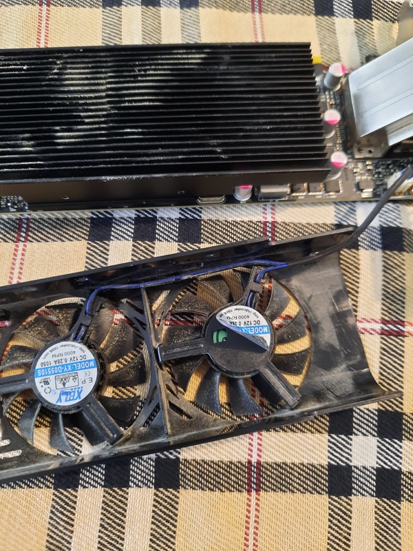

1/2 fans van mijn Gtx 1050 ti Low profile draaide niet meer soepel door. Nu heb ik wat filmpjes bekeken van mensen die hun fan schoonmaakten en die halen de sticker eraf en zien dan het circuitje liggen waar een beetje olie ingespoten moet worden. Alleen bij het afhalen van mijn sticker op de fan zie ik alleen het volgende gaatje.
Afbeeldingslocatie: https://tweakers.net/i/hmt1QgBGlUKWXfoxhGwyHHiZOu0=/x800/filters:strip_icc():strip_exif()/f/image/KVBlKZmkN0PYYcIb4TJsiulg.jpg?f=fotoalbum_large
Afbeeldingslocatie: https://tweakers.net/i/2fNpSb0JQE2UYVsKvlZCobm3ucQ=/x800/filters:strip_icc():strip_exif()/f/image/1T9ww8QScWci4mY16NGH2VxK.jpg?f=fotoalbum_large
Ik kan verder niks meer losschroeven van de fan dus hoe geraak ik bij die plek onder die sticker terecht om de boel daar schoon te maken?

Dit zijn in principe niet onderhoudbare fans. Je kan als het goed is de fan wel van de bearing af halen, maar als je niet weet hoe dan sloop je de fanbladen of de bearing zelf vrij snel.
Hier zijn ook tools voor(die ik niet heb), maar zonder lukt ook wel als je weet wat je doet.
Wanneer het gelukt is kan je daar in een druppeltje olie gooien en dan werkt hij meestal weer goed.
Zie ook:
YouTube: How to fix ASUS-STRIX GPUs Fans - Lubricate / Service !
Afbeeldingslocatie: https://tweakers.net/i/3Z3Lei3By7S_raotoWJRwIC-_bA=/x800/filters:strip_icc():strip_exif()/f/image/pK2e9o8VXus2E39UP7DNFLML.jpg?f=fotoalbum_large
Als ik hetzelfde als hem wil doen dan moet ik dus vanaf deze kant 2 haken onder de fan doen en hem dan beheerst los trekken?
Als ik het bij hem zo zie dan duwt hij hem er gewoon weer terug op als hij klaar is, zou dat bij mij ook kunnen?
Wat ik me verder nog afvroeg is kan ik misschien tussen de bearing en de fan een beetje olie doen zonder hem eraf te halen? Er zit namelijk voldoende ruimte tussen.

Verwijderd schreef op zaterdag 16 oktober 2021 @ 13:00:
je ziet het lager niet, dus je hebt geen idee waar de olie blijft. Hoeft niet meteen een probleem te zijn, maar je hebt kans dat je juist meer stof verzamelt.
Je hebt onderhand al met lucht de boel zoveel mogelijk schoon geblazen? een langharige kwast kan hierbij ook nuttig zijn.

Zoek op AliExpress naar het onderdeel/fan nummer en kijk of je er 1 of 2 kan bestellen. Het oliën van een fan is uitstel van executie, een lapmiddel voor korte duur.

Ik had een paar weken geleden precies hetzelfde probleem. ik heb er een 12cm fan aangehangen met wat tiewraps. Nu is hij een stuk stiller, en nog wat koeler ook. Ziet er alleen niet echt uit. Moet hij echt low profile zijn? Dan kan je er ook nog hele kleine ventilators aan hangen met tiewraps.
Met de ventilatoren zelf kan je gewoon niets. Al krijg je ze uit elkaar, oliën is een heel tijdelijke oplossing. Het is gewoon versleten, daar gaat olie niet tegen helpen.
De ventilatoren komen ook niet los van de shroud, dus je zal zo'n complete shroud moeten kopen, als je het weer als nieuw wil hebben. (zijn ook gewoon te koop hoor, daar niet van, als je googelt op msi 1050 low profile fan kom je ze wel tegen.)
[ Voor 55% gewijzigd door WEBGAMING op 16-10-2021 14:59 ]
Oke, bedankt voor reacties. Heb na een grondige schoonmaak toch wat olie op de plek gedaan maar het mocht niet baten helaas.
Ik heb deze kunnen vinden op Aliexpress:
https://nl.aliexpress.com/item/32997544071.html
Dit lijkt degene te zijn die ik nodig heb, kunnen jullie dit misschien bevestigen?
