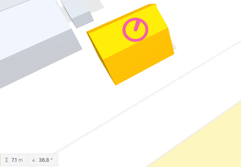

Ik heb het dak oppervlak nagemeten en het is 9 meter breed (er is dan nog 25 cm aan beide kanten over) bij 4 meter hoog, hellingshoek is 37 graden.
Ligging is Z-O.

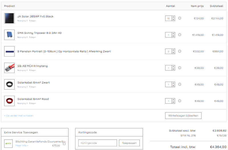

Vanwege de mogelijkheid tot zelf installeren heb ik ook zelf geshopt bij Solar-Bouwmarkt:
Afbeeldingslocatie: https://tweakers.net/i/rvxx_RaoCDfXSDOgKAI85VLUtMs=/800x/filters:strip_exif()/f/image/RgEil40IFhOzPz80BY4c5Pf0.png?f=fotoalbum_large
+ nog 300 voor overig aansluit materiaal.

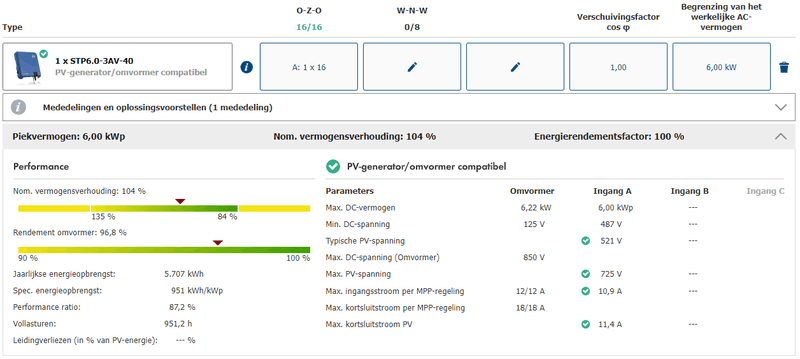

Volgens Sunny design moet dit aardig werken:

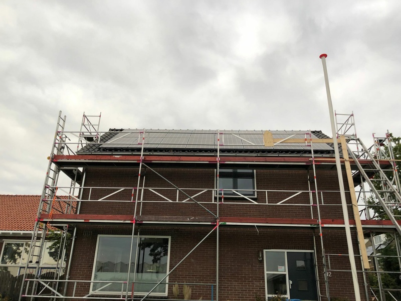

Iedereen nog bedankt voor de info en adviezen! Afgelopen zaterdag de panelen neergelegd.
Uiteindelijk gekozen voor 2 strings van 8 JA Solar 380WP op een SMA Tripower 6.0. :*)
Is voorlopig ruim voldoende voor ons eigen gebruik en in de toekomst kunnen we altijd nog aan de achterkant extra bijleggen.

  • lothar
  • Laatst online: 17-08 21:43
Dat is mooi, het is wel iets beter ze gewoon in 1 string aan te sluiten. Dan werkt de omvormer efficiënter.
  • jckw
  • Laatst online: 18-08 17:04
lothar schreef op vrijdag 29 oktober 2021 @ 11:49:
Had ik ook gezien, maar volgens Sunny design scheelt het maar 80 kWh (€ 6,40) op jaarbasis. Reden dat ik toch voor 2 strings gegaan ben, is het idee dat ik dan beide strings makkelijker in de gaten kan houden. Maar wellicht had ik het inderdaad beter in 1 string kunnen leggen. Inmiddels is de steiger echter weg, dus veranderen gaan we niet meer doen. ;)

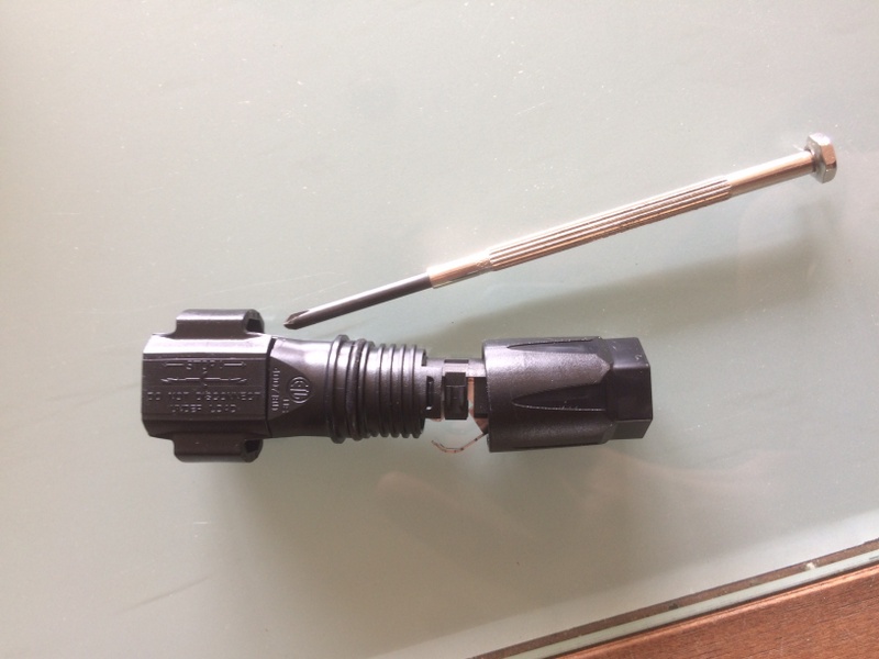

  • AUijtdehaag
De 2e.
Plus (of min) van string 1 naar min (of plus) van string 2
En dan op de 1e ingang, zodat je 1 lange string hebt van 16 panelen
Voordat je ze los maakt, eerst de DC switch (zijkant) uit, anders trek je een vlamboog.
De SMA sunclix stekkers gaan zo los:
(maar dan met een platte schroevedraaier er tussen en niet de wartel losdraaien)
