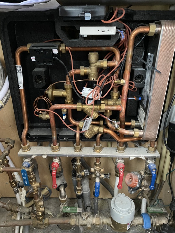

Afbeeldingslocatie: https://tweakers.net/i/3v1jRe20oEqpR2mgLAwfYl7xugQ=/x800/filters:strip_icc():strip_exif()/f/image/PP8inHvxQDrY6MyOB8zr2qOD.jpg?f=fotoalbum_large
Onze warmtewisselaarsunit. Linksonder komt de stadsverwarming binnen, rechtsonder is de aanvoer en retour naar/van de vloerverwarmingsunits. Het betreft dus geen gesloten systeem in huis.

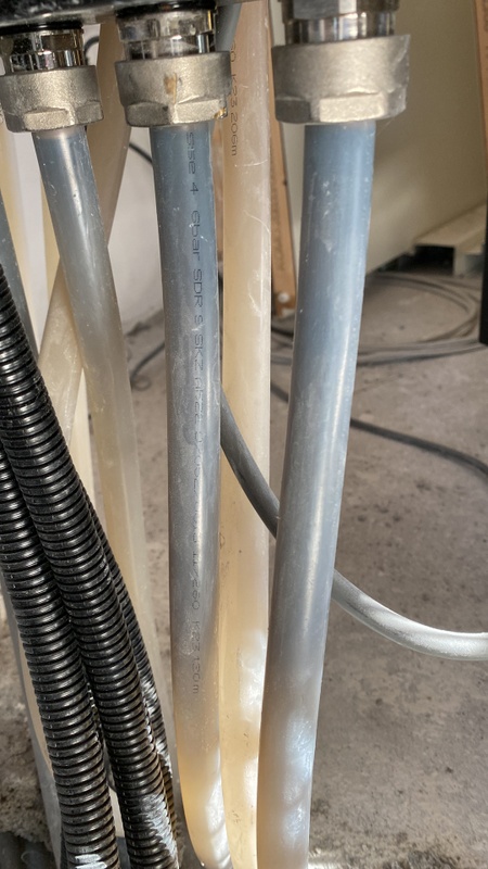

Zo zien de leidingen er inmiddels van "alle" huizen uit (ik heb zelf vijf gezien). Leidingen die een grijze kleur vertonen gaan naar de vloer, de melkwit/bruine komen retour vanuit de vloer:
Afbeeldingslocatie: https://tweakers.net/i/Tm29PPM6GqcKjZvtFhW2QA5lY0Y=/x800/filters:strip_icc():strip_exif()/f/image/IKKjdum11JYBoxCqcErmpopJ.jpg?f=fotoalbum_large
De vraag is dus of dit normaal is bij stadsverwarming of dat dit door een foute installatie wordt veroorzaakt. Met 18 woningen acht ik het laatste klein, maar er is zoveel mis gegaan bij de installatie in de woningen, dat ik het ook niet kan uitsluiten.

Wat mijn ervaring is met stadsverwarming in m'n oude nieuwbouwflat (daar zat ik in de technische commissie dus ik kende de installatie redelijk goed), is dat het water zeker niet 100% schoon is wat in dat systeem zit. De vraag is wel even of je niet nog zit aan gesloten op een onderstation of direct op de 'hoofdlus' zegmaar.
Mijn oude flat had in de flat nog een onderstation met een grote warmtewisselaar. Hier kwam dan de hoofdlus binnen en droeg zijn warmte over aan de flat-lus. Deze flat-lus ging dan direct naar de appartementen en kwam dan binnen op een manier zoals jij hier ook aangeeft.
De filters van dit onderstation moesten de eerste paar jaar echt regelmatig schoongemaakt worden. We hadden dan ineens lauw water en dan zaten de filters weer vol. Vanuit die ervaring kan ik wel zeggen dat het zeker vaker voorkomt dat het water niet volledig schoon is in de lussen. Dit werd na verloop van tijd bij ons wel beter.
Dus ik weet niet of er bij jullie toevallig ook nog een nieuw onderstation is aangelegd voor de huizen of niet. Als dat wel het geval is zou het nog vuil kunnen zijn in dat nieuwe circuit. Gewoon even melden bij Eneco (in de aanname dat ALS er een onderstation is, het onderstation bij hun in beheer is. Dat is overigens geen gegeven. Bij ons was het eigendom van de VVE en moeste we het zelf onderhouden wat van die prachtige naar-elkaar-wijs-spelletjes geeft).
In mijn huidige flat moet ook eens in de 2 jaar een monteur even wat dingetjes schoonmaken in mijn eigen warmtewisselaar. Ook dat water is niet 100% schoon en kan problemen geven met de kleppen waardoor het water niet meer goed heet wordt. Vorige keer bleek dat hier trouwens ook weer aan een onderstation te liggen. Hoewel ik daar het fijne niet van weet (ik heb geprobeerd de monteur te ondervragen) kan ik me niet aan de indruk onttrekken dat dit hetzelfde probleem was wat ik in m'n oude flat had. Verstopte filters.

Wat een installatiebende zeg.... En dat bij een woning uit 2017. Even over het verkleuren van je leidingen, dat ontstaat ook als je staal in je systeem hebt zoals standaard CV buis, maar ook een bij een stalen verdeler. In een systeem bij mij waar welgeteld 8 meter cv buis zit en stalen verdelers van Thermion worden de slangen ook grijs, zelfs de flowmeters zijn niet meer af te lezen.

Ik bedoel er omheen, dit soort zooi wil ik dus echt niet in mijn meterkast hebben. Blijkbaar zijn de eisen voor een meterkast in een nieuwbouwhuis niet meer toereikend om een warmtenet aansluiting netjes in te bouwen.
Kun je wat concreter zijn? Bedoel je de waterleiding die ervoor ligt of de linkerkant of anders? Er zijn ook aanpassingen gedaan na de oplevering (gedeelte naast de retourleiding links (met de blauwe hendel).
En dank voor de toelichting van staal als dit een gegeven is, dan is dit een oorzaak. Wel erg benieuwd wat dit dan is en of het betekent dat de leidingen hierdoor sneller gespoeld moeten worden en dus niet de stadsverwarming de veroorzaker is van deze kleur. Ik zal ook Giesbers een mail sturen, maar gezien de historie wil ik me eerst wat meer ingelezen hebben, want het kan zomaar zijn dat ze geen eerlijk antwoord geven.

Kan heel concreet zijn: binnen de huidige normen die gelden voor meterkasten in het bouwbesluit is het gewoon niet mogelijk om zo'n stadsverwarming unit te plaatsen. Zal straks even een foto maken van mijn VV unit maken die er sinds 2016 in ligt.
