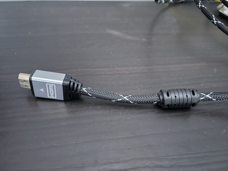

Toevoeging: ik had toevallig nog een HDMI-kabel liggen met aan beide kanten een ferrietkern, maar dat mocht helaas niet baten. Deze kabel:
Afbeeldingslocatie: https://tweakers.net/i/UQp5cqQuirM1qR27MwpgwaoI3K0=/800x/filters:strip_icc():strip_exif()/f/image/vQUWK1DBSIZv6DNjHy0JBjMb.jpg?f=fotoalbum_large
